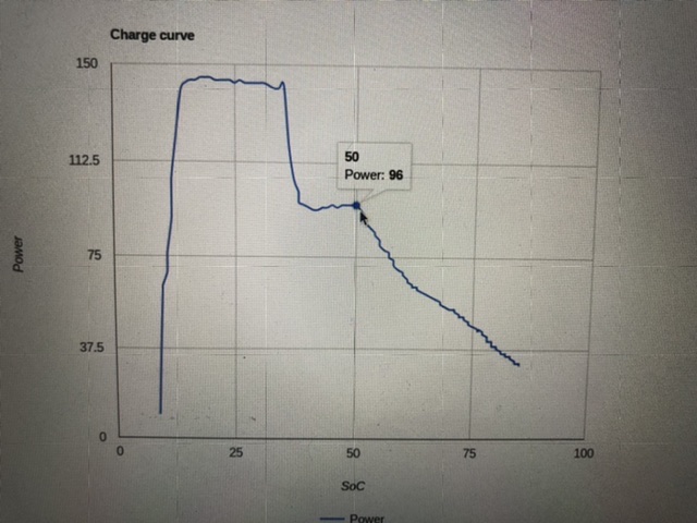

Tystberga idag...
Vek ner vid 35% så jag antar att det har med värme att göra...

Kan ett batteri bli "för varmt" av normal körning? Tänker på att jag åkte från Sthlm till Tystberga i söndags (+4) och anlände med SoC på 45-50% men fick bara 38kW (MS Raven LR)...Remuz skrev:Tystberga idag...
(gissar och hoppas "nej")
Re: Mjukvarubegränsad vid supercharging
Det är för kallt fortfarande på en så kort körning. För varmt för maximal effekt händer ibland på sommaren. Då låter min bil som en helikopter ocksåForestC skrev:Kan ett batteri bli "för varmt" av normal körning? Tänker på att jag åkte från Sthlm till Tystberga i söndags (+4) och anlände med SoC på 45-50% men fick bara 38kW (MS Raven LR)...Remuz skrev:Tystberga idag...

Tack - lite tröst iaf. Antar att om navigatorn hade hittat dit själv så hade förvärmning av batteriet dragit igång. Jag brände ändå av 20% av batteriet till Tystberga så man hade ju hoppats att värmen kommit upp på den tiden men man lär så länge man lever...Remuz skrev:Det är för kallt fortfarande på en så kort körning. För varmt för maximal effekt händer ibland på sommaren. Då låter min bil som en helikopter också

Hur ser man sin laddkurva som ni alla redovisar?Remuz skrev:Tystberga idag...

http://www.teslafi.com kan visa laddkurvan, inte som bilden ovan dock._jimmyT_ skrev:Hur ser man sin laddkurva som ni alla redovisar?Remuz skrev:Tystberga idag...

Jag har gjort ett php-skript som plockar data från teslas API då jag ledsnade på teslafis kurva._jimmyT_ skrev:Hur ser man sin laddkurva som ni alla redovisar?Remuz skrev:Tystberga idag...
Har du en Raspberry PI över kan du få koden. En dag kanske jag orkar göra en generell, men jag tror ABRP kommer ha detta i appen senare så jag slipper

Höjningen från 120 till 150 verkar bara vara lönsam om man laddar extremt kort stund iofs. Visst får man drygt 20kW extra en stund men sedan dyker den till 20kW mindre och har en klart tidigare nedgång. Laddade med 120kW till lätt 50% förr, nu viker det innan 40% känns det som. Tror det ger nån minut sparat på 10-40% men laddar man till 90% gick man nog back (gissning från mig dock)
