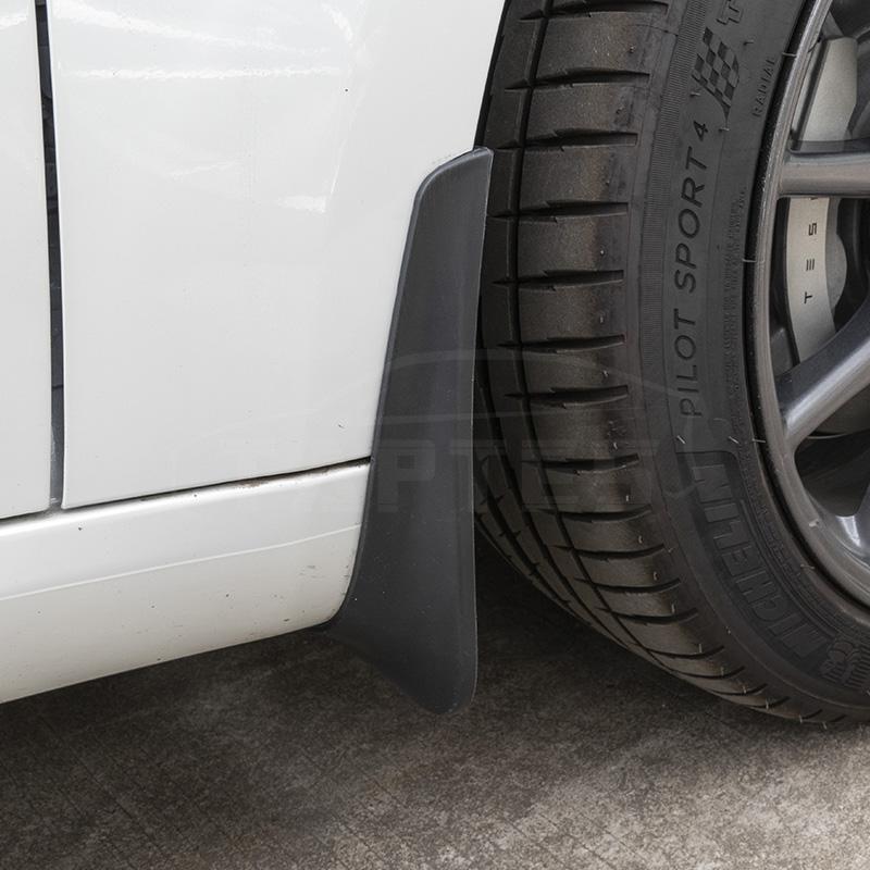

Så här ser de främre ut:

Jag köpte direkt från Taptes, kostade runt 500 inkl. moms och tull och det var 6 veckors leveranstid. Men de finns också i svensk butik, t.ex. den här:

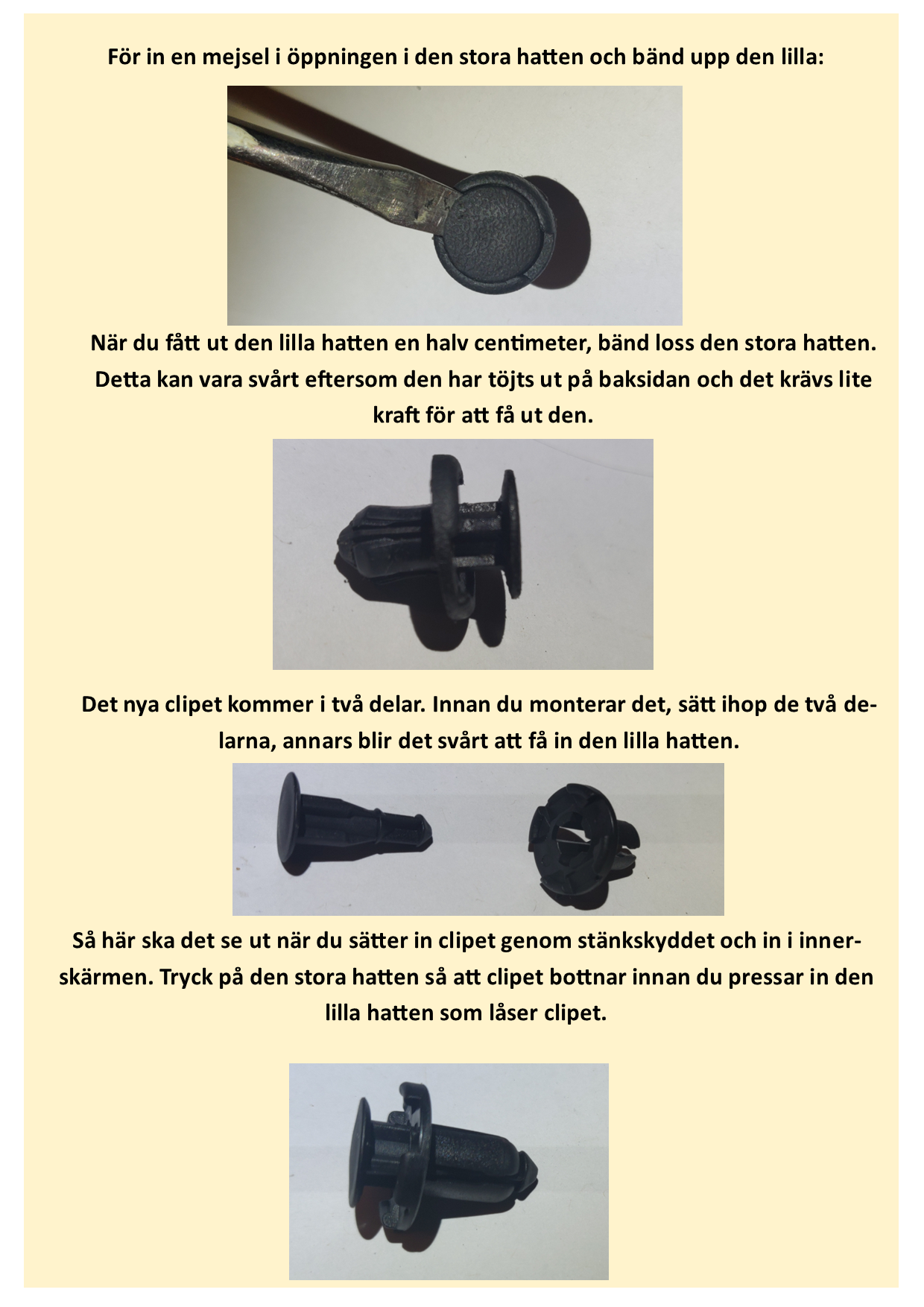

Re: Stänkskydd
Några småtips för er med flera tummar:
När man ska få ut de clips som sitter där så ska man veta att de är i två delar. Försök att göra rent dessa ordentligt så att ni ser den lilla "hatten" inuti den stora. Det finns uttag i dessa som går att få in en liten mejsel i och få ut dessa några millimeter. När du lyckats med detta, få nu in en lite större mejsel eller en tång, typ sidavbitare, under den större hatten och bänd ut den. Det är svårare att få ut det gamla clipet helt, särskilt när det är kallt. Så det kan underlätta att värma med en hårfön först. Om du inte lyckas få ut det "snyggt" så får du ta till våld för att bända ut det ur hålet. Jag fick ut hälften av de gamla clipen hela.
Följ rådet att förborra ett hål för skruven längst upp på de främre. Jag testade att låta skruven borra sitt eget hål, men det slutade med att jag fick sätta i en plugg för att skruven skulle fästa i plasten.

Japp, men det mesta är samma. Originalen går inte så högt att man behöver sätta en skruv i innerskärmen. De små går däremot så långt på undersidan så att man få öppna det där plastlocket och lätta på en skruv och fästa det med. Han visar ju vilka plastclips det är som ska bort, det är ingen skillnad.
