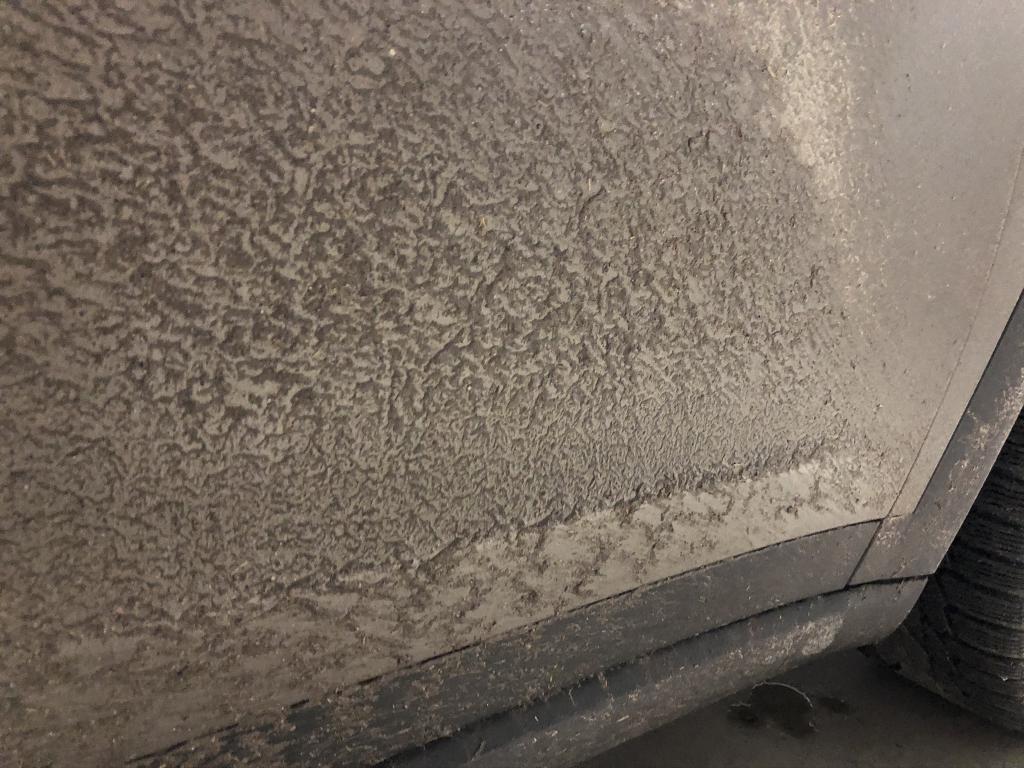

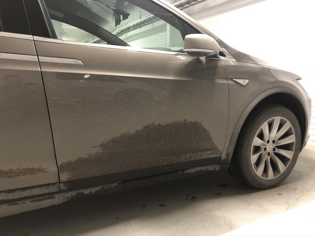

Jag tog lite bilder när jag tvättade bilen idag som kanske kan vara intressanta för dom som har funderingar om hur ONR fungerar.
Hyfsat skitig bil, lera, grus etc.
Närbild på eländet.
Teknikstudie, hela tiden ren del av trasan, "rulla" bort smutsen utan att dra runt den (lite knepigt att filma samtidigt, men jag tror ni fattar).

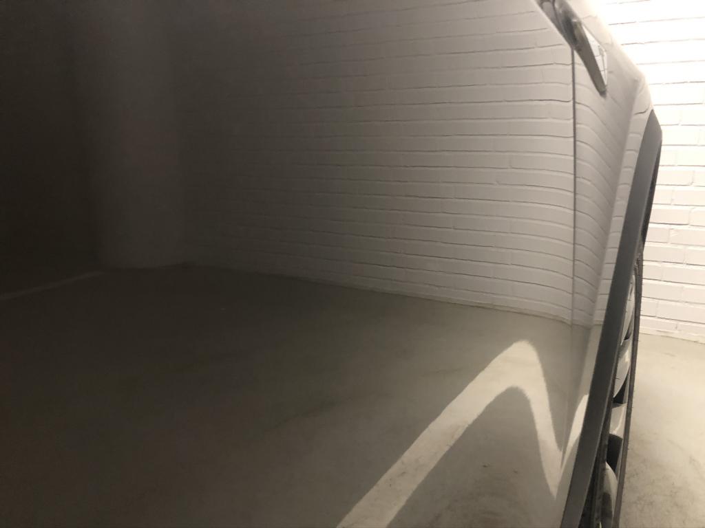

Resultat
Total tid c:a 1.5h inklusive claybar på hela sidorna, normalsmutsad bil tar under timmen.
Frågor på detta?

Inlägg av Elof »
Resultatet ser ju toppen ut, men jag kan icke begripa hur det där förfarandet inte kan repa lacken. Hur är det möjligt?

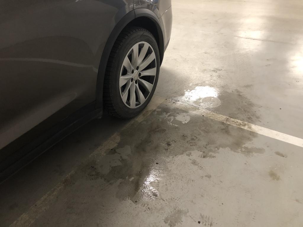

Magi? :D
Det verkar faktiskt som att deras påstående om att medlet ”kapslar in” smutsen och lyfter upp den från lacken stämmer. Jag sprayar alltså först med dubbel koncentration, och trasan är hyfsat blöt med ONR i normal koncentration, det känns verkligen att man inte orsakar någon skada, smutsen släpper lätt.
Det kanske inte framgår så tydligt av filmen, men jag ”rullar” också trasan så att det hela tiden är en ren yta mot lacken.
Det totala ”slabbet” efter tvätt begränsar sig till detta (hinkarna stod här):

Det repar lacken, allt man gör repar lacken.

fth skrev:
Fast hur ofta du än rullar den så kommer du ju inte undvika att du drar smuts mot lacken när det är så där smutsigt.
Är ju fantastiskt om du inte får mikrorepor trots det (går ju inte att se på en bild) men för mig gör det ont i kroppen att se. Går ju helt emot grundprincipen om att inte beröra bilen så länge den är smutsig. Men funkar det ändå så är det absolut magiskt!

Jag var själv rätt skeptisk först, och tänkte egentligen bara använda metoden på lättsmutsad/dammig bil. Efter hand så har nivån höjts, nu tvättar jag så här i stort sett oavsett hur smutsig bilen är.
Jag har försökt hitta nya mikrorepor efteråt men jag ser iaf inga spår av tvättandet, och som sagt, efter att ha sett på dashcam-video hur dom behandlade min bil där jag lämnade in den på handtvätt förut så är jag rätt säker på att min metod är väsentligt mer skonsam.
Det är lite svårt att beskriva känslan när man stryker trasan över bilen, men det är i princip friktionsfritt, smutsen "lyfter" verkligen från lacken, och det känns inte alls som att man orsakar någon skada.
Science, baby! :D

Legato skrev:
Har du beskådar lacken även en fin sommardag och/eller med en kraftig LED-lampa?
Japp, både och, och jag var ned till bilen nyss och inspekterade med en (mycket) kraftig LED-strålkastare.
Det finns definitivt en del mikrorepor på ytan, dock väldigt "mikro" och endast horisontella, och ungefär lika mycket på i stort sett hela bilen, dvs inte bara på de hårt smutsade ytorna på bilderna/filmen ovan.
Eftersom jag går både horisontellt och vertikalt när jag tvättar så tror jag faktiskt inte jag orsakat dessa, kanske snarare den enda gången bilen gått i en automattvätt med borstar?
Jag skall se om jag hinner polera bort reporna i närtid och se om dom återkommer efter ONR-tvätt.
Det här är ju kul, en sak till att nörda ned sig i! :D
Ska bli spännande att följa.
Som Taliz är inne på, vad har du för behandling i grunden (om någon)? Är väldigt imponerad om du slipper repor även med keramiskt, eller regelbunden hårdvax i botten, men då känns det iaf inte lika "omöjligt" :D
