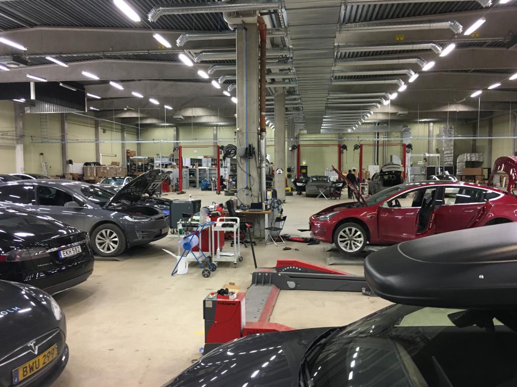

Tog en bild som kan vara kul att ta del av, för er som inte varit på plats i Sätra.
BMW i4 IDrive40
