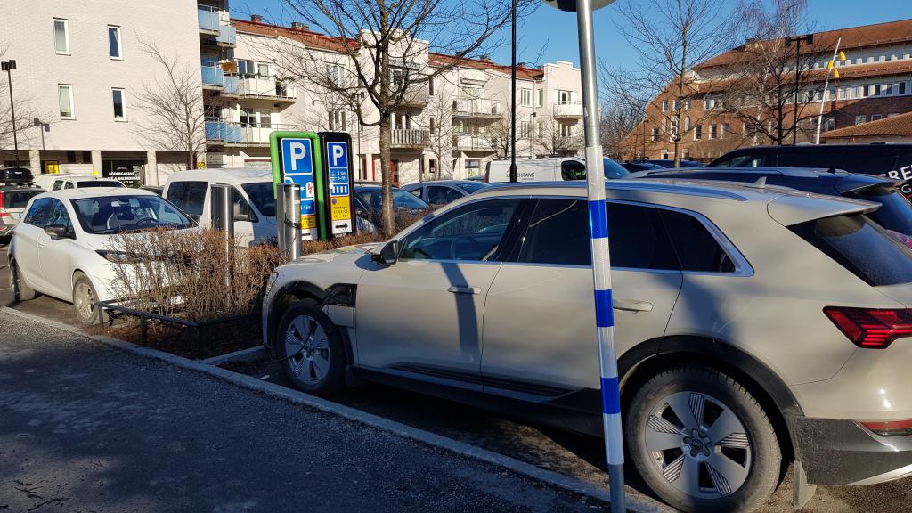

Då har jag fått tillbaka min bil med ny laddlucka. Den gamla var tydligen trasig.. På nåt magiskt sätt har bilen också bytt färg. När jag lämnade den på verkstan igår var den svartbrun med gråa prickar. Idag när jag hämtade den var den galaxblå metallic. Konstigt.
Jag pratade med en servicekille som hade fått elbilssmitta. Han höll på och installerade solceller hemma och därefter skulle han skaffa elbil, kanske en e-Golf. Och så pratade han sig varm om elbilar eftersom de kräver så lite underhåll. Roligt, han jobbar ju själv med just service av bilar.

Men vafasen!Off Grid Byggaren skrev:Original Audi kabeln som jag fått med så är kontakten aningen för stor.
Krävs väldigt hårt arbete att få den in i vissa laddboxar. Ofta stoppar den då 5-8 mm fattas och det känns som den bottnar.
Men inget händer och tar jag ur och sätter i med riktig hårt handlag hoppar laddningen igång.
Hände senast idag.
Sigtuna kommun!
Du är nära mig!
Den laddaren kräver att du stänger luckan ordentligt och den är alltid lite jobbig, speciellt när man har en tjock kabel

Ja, då var jag nära dig idag. Den laddstolpen har två knepiga saker, dels att lyckas få i laddkontakten, och sedan stänga luckan korrekt som du nämner. Har inte sett denna lösning någon annanstans.Tars skrev:Men vafasen!Off Grid Byggaren skrev:Original Audi kabeln som jag fått med så är kontakten aningen för stor.
Hände senast idag.
Sigtuna kommun!
Du är nära mig!
