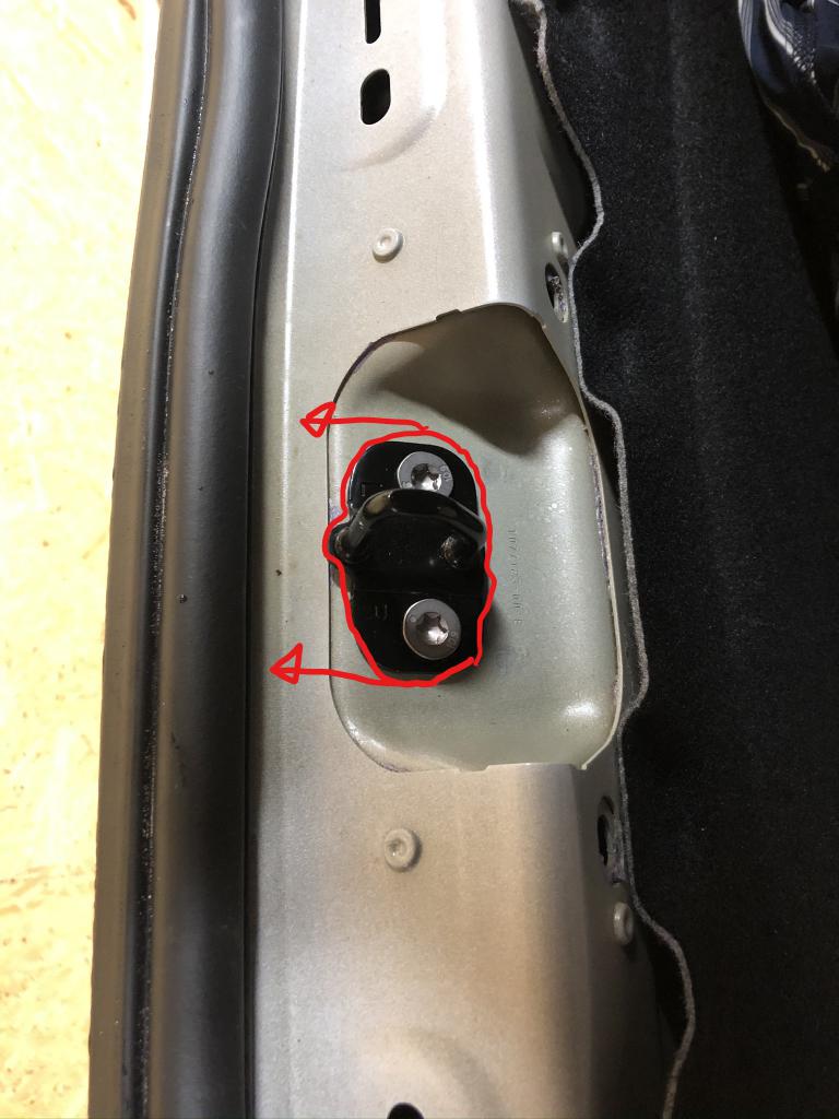

Om det är fler än jag som har haft problem med att bakluckan kräver en hel del kraft för att fastna i låst läge när man stänger.
Ta bort den svarta breda plastpanelen som täcker låsbygeln. Sitter bara med clips.
Släpp Torx40 bultarna och flytta bygeln en mm eller två "uppåt". Skruva åt bultarna igen och testa om det krävs lagom mycket kraft för att luckan skall låsa.
Om inte repetera och justera bygeln tills det känns bra.

Jag har ett liknande fel på frunken. Ska kolla om det går att lösa på samma sätt

Tack!
Ska prova.

Du behöver inte mecka med låset!
På själva bakluckan sitter två svarta gummikuddar, en på varje sida. Skruva bara in dem lite så går luckan lättare i lås.
Akta bara så luckan inte går i lacken när man stänger den, min gjorde det från fabrik och det blev märken i lacken efter ett tag.

Min baklucka är iofs inte svårstängd, men har större glapp mellan ruta och kaross på höger sida (ca 6 mm) än på vänster sida (ca 4 mm). Kan man justera detta så att bakluckerutan har lika stort avstånd till kaross på båda sidor? Anledningen till att jag frågar är att jag har köpt elektrisk trunköppnare och då måste avstånden vara minst 4,5 mm på vänster respektive höger sida.

Testa justera "gummikuddarna" på bakluckan, det hjälpte på min.

Hade samma problem, snackade med SC som sa att om man justerar för mycket kan den släppa in vatten i övre listen mot bakrutan. Han höjde min nån mm och nu är den helt perfekt men kan vara något att tänka på om man gör det själv.
