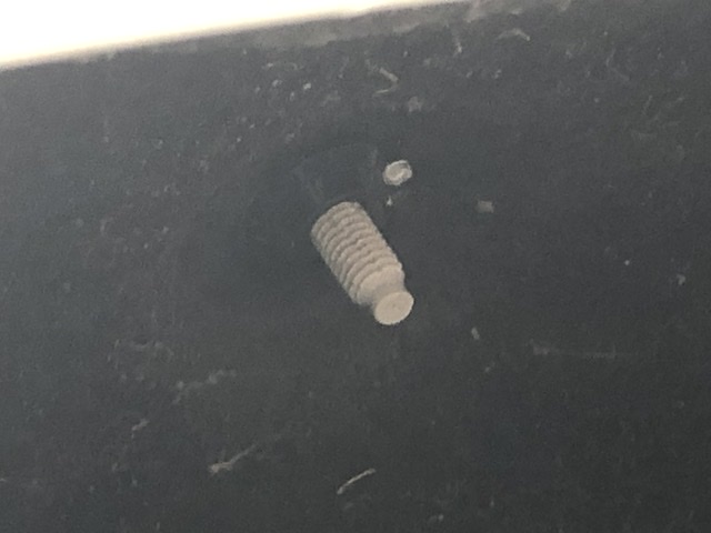

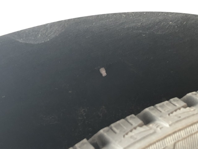

Hej alla! Hämtade ut min sr+ 4 mars och var väldigt nöjd med leverans på bil och upplevelse, kört ca 100 mil sen dess och upptäckte först häromdagen konstiga ljusgråa plastdetaljer som sticker ut i båda hjulhusen men bara bak inget fram, ngn annan som sett detta på sin 3:a? Men annars, vilken bil!

Inget konstigt, de kallas "julgranar" och är ett vanligt sätt att fästa paneler där man inte bryr sig om en slät yta, och inte vill göra hål i karossplåten. Julgranen är oftast av stål och punktsvetsad i karossen, sedan trycker man dit panelen, och sist trycker man dit en "mutter" av plast eller metall.
ok tyckte bara det såg "ofärdigt" ut och undrade om det kanske saknades detaljer, tack!
Och detta fallet tycks "muttern" bestå av innerskärmen.

Java skrev:
Nej, innerskärmen hålls på plats av en svart ”plastmutter”
