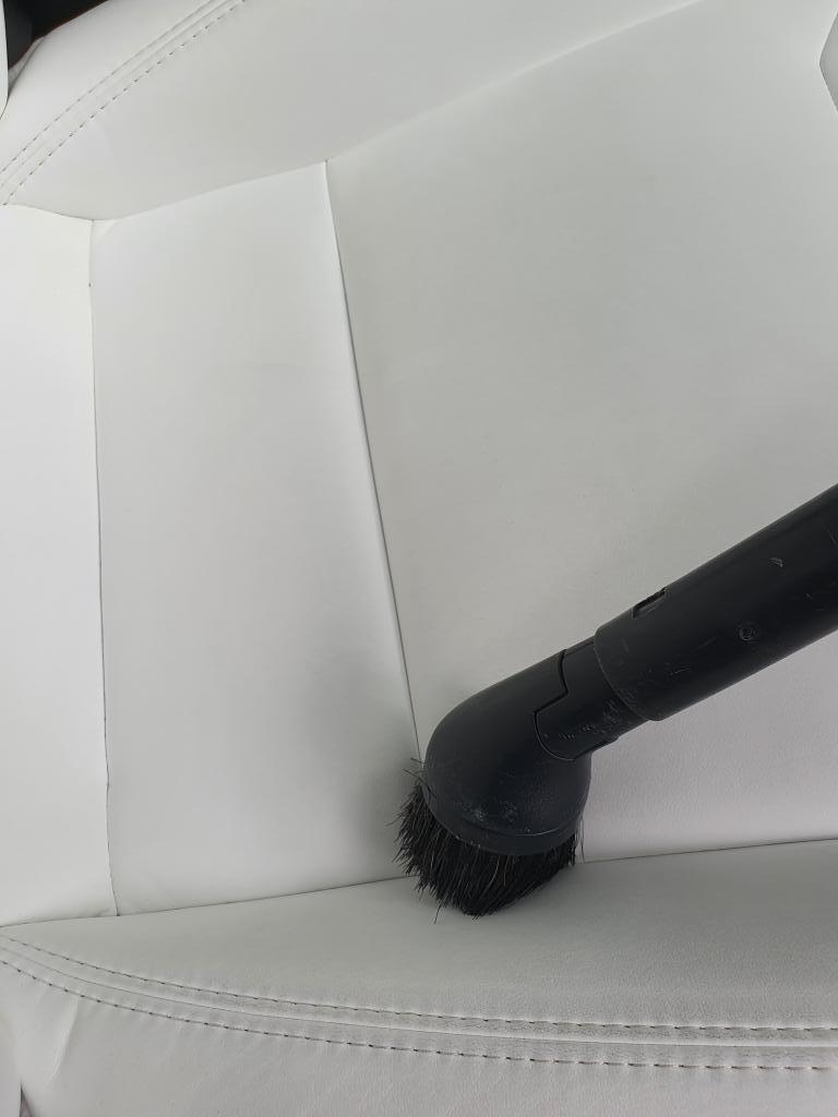

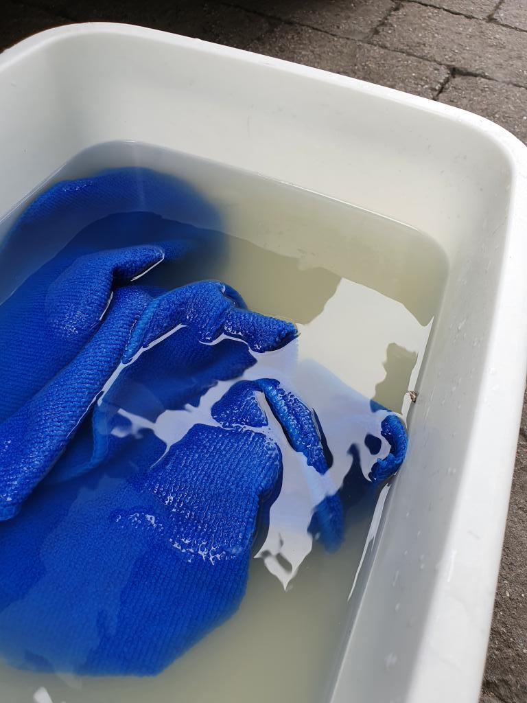

Har haft bilen nästan ett år nu så det var dags att göra något åt jeansfärgen som färgar av sig på den vita interiören.
Material:
Sprayflaska med utspädd Chemical Guys Orange Degreaser. Späd 20:1 med vatten.
Behöver inte vara starkare än så. Använd alltså INTE sprayflaskan på bilden nedan där den är koncentrerad.
3st Mikrofiberdukar
En flaska med Chemical Guys VRP (Vinyl, Rubber
, Plastic)
1st hink/bunke med varmvatten.
Rengöringssteg:
1× Börja med att damsuga med borste och spänn isär materialet vid sömmarna så att allt grus tas bort.
2× Spraya på ett säte i taget. Ganska rikligt. Vänta ca 20s.
Torka av med fuktig mikrofibertrasa.
Gör om ifall det behövs.
Byt vatten ifall det börjar bli färgat.
3× vänta tills det är torrt 10-15min
4× gnugga in VRP med en annan mikrofibertrasa och torka bort överflöd med den tredje trasan.
YT-film som visar processen.

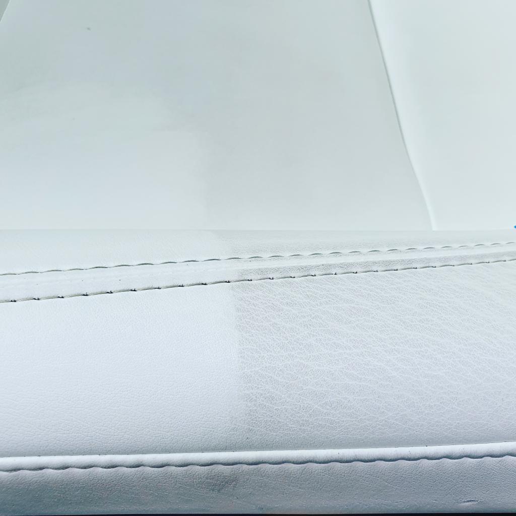

Rengjort halva i illustrativt syfte
