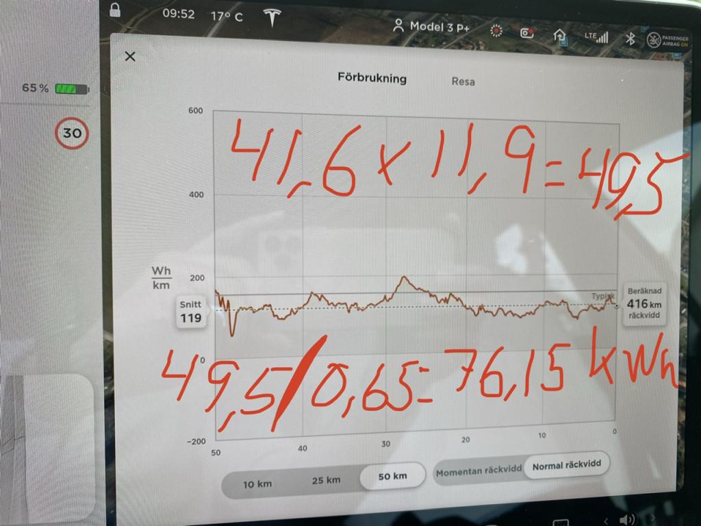

Enkel batterikapacitets beräkning
Bara klicka upp energigrafen och räkna, vad får ni för resultat?
*edit* mät vid minst 80% SOC för att minska felmarginalen

Var är bilden på min då?

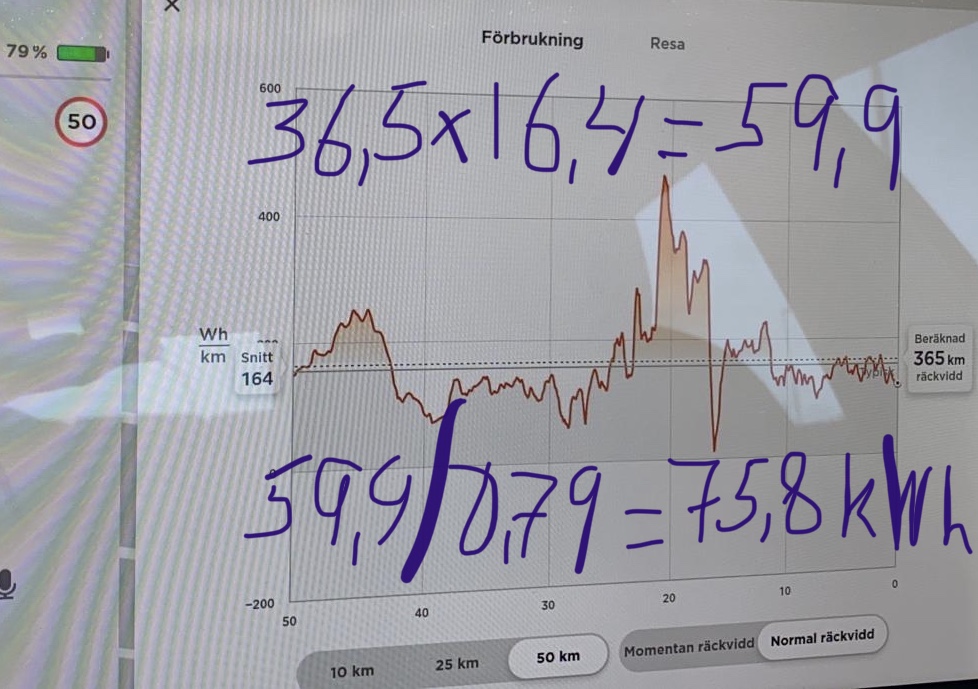

Varsågodkenjon skrev:Var är bilden på min då?

Va??? Mindre kapacitet än din gamla bil???

Röda bilar är lite snabbare så dom har nog några extra 2170kenjon skrev:Va??? Mindre kapacitet än din gamla bil???

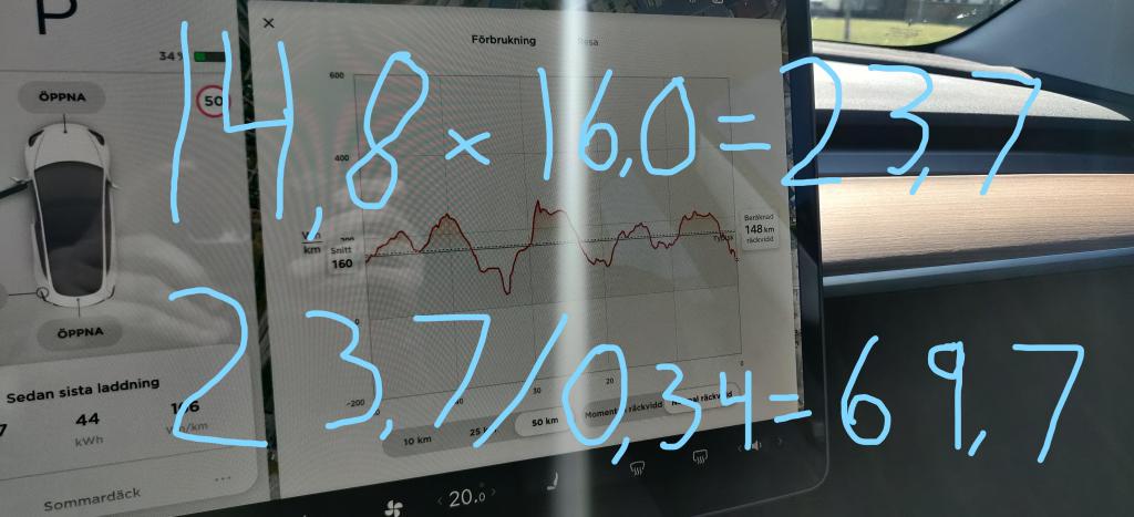

Hmm. Tycker jag får väldigt lågt värde. Eller har jag gjort något fel? Bilen har knappt gått 1,500 mil.

16,6, inte 16,0.Jonathanerik_77 skrev:Hmm. Tycker jag får väldigt lågt värde. Eller har jag gjort något fel? Bilen har knappt gått 1,500 mil.
Sen bygger ju detta på att man kalibrerat BMSen, verkar vara väldigt många som inte gör det och då blir ju siffrorna fel.

Okej, jag antog att man skulle använda 160 från energigrafen då de andra gjort det också. Blir det mer exakt om man använder förbrukningen från senaste laddning istället?

Nej du har rätt. Dock tycker jag det är en liten omväg. Är lättare att ta 44/0,66Jonathanerik_77 skrev:Legato skrev:16,6, inte 16,0.Jonathanerik_77 skrev:Hmm. Tycker jag får väldigt lågt värde. Eller har jag gjort något fel? Bilen har knappt gått 1,500 mil.

Desto lägre procent SoC du har (i ditt fall 34%), desto större felmarginal i beräkningen. Försök göra om beräkningen vid 80-90% istället.Jonathanerik_77 skrev:Hmm. Tycker jag får väldigt lågt värde. Eller har jag gjort något fel? Bilen har knappt gått 1,500 mil.

Skulle säga tvärtom...renes skrev:Desto lägre procent SoC du har (i ditt fall 34%), desto större felmarginal i beräkningen. Försök göra om beräkningen vid 80-90% istället.Jonathanerik_77 skrev:Hmm. Tycker jag får väldigt lågt värde. Eller har jag gjort något fel? Bilen har knappt gått 1,500 mil.
Bäst exakthet får man om man kör från 100% till 1-3%. Sen är det bara att kolla vad man förbrukat och lägga till tex 2/98 av det (om SOC var 2%).

Om du beräknar vid säg 2% så ger ju bara avrundningen ett beräkningsfel på 50%. Tänk att om du delar med 0.02 som då egentligen kan vara 0.01 eller 0.03, och se på resultatet.Legato skrev:Skulle säga tvärtom...renes skrev:Desto lägre procent SoC du har (i ditt fall 34%), desto större felmarginal i beräkningen. Försök göra om beräkningen vid 80-90% istället.Jonathanerik_77 skrev:Hmm. Tycker jag får väldigt lågt värde. Eller har jag gjort något fel? Bilen har knappt gått 1,500 mil.

Nej verkligen inte... För 98% av körningen har du ju den exakta förbrukningen. Den enda variansen får du i de 2%-en.renes skrev:Om du beräknar vid säg 2% så ger ju bara avrundningen ett beräkningsfel på 50%. Tänk att om du delar med 0.02 som då egentligen kan vara 0.01 eller 0.03, och se på resultatet.Legato skrev:Skulle säga tvärtom...renes skrev:Desto lägre procent SoC du har (i ditt fall 34%), desto större felmarginal i beräkningen. Försök göra om beräkningen vid 80-90% istället.Jonathanerik_77 skrev:Hmm. Tycker jag får väldigt lågt värde. Eller har jag gjort något fel? Bilen har knappt gått 1,500 mil.
Alltså... Säg att du förbrukat 70 kWh och kört upp 98%. Då är kalkylen 70+(2/98)*70. 1% eller 3% är det ju inte, men kan vara från 1,5 till 2,5%. Stoppar du in 1,5% eller 2,5% istället så gör det marginell skillnad på resultatet.
