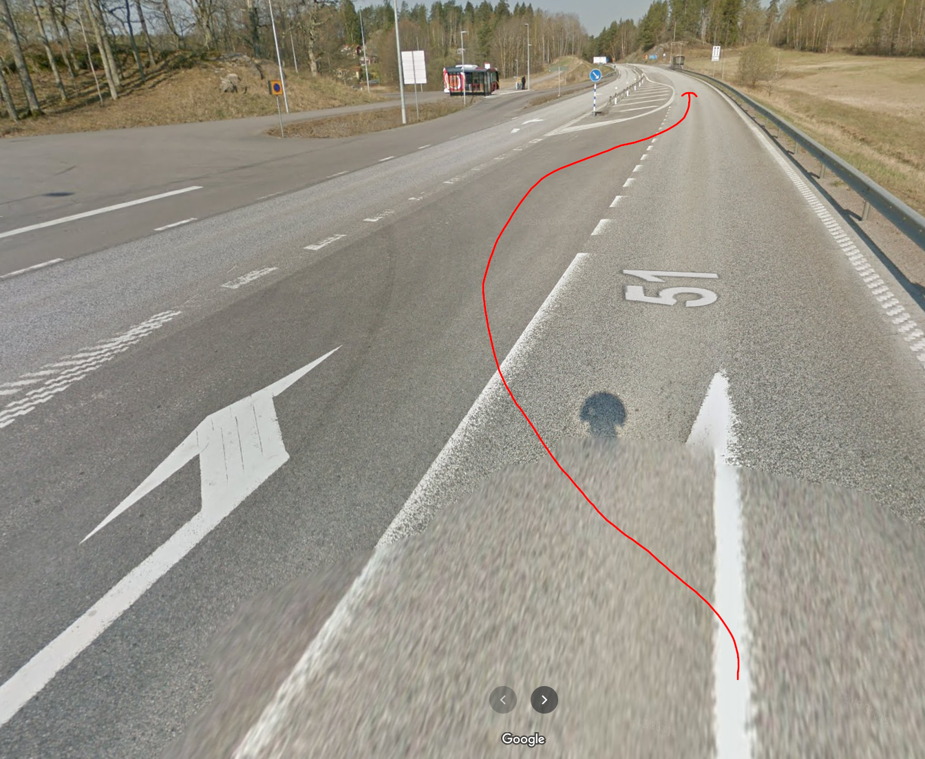

helix skrev:
leiflodde skrev:
Ni måste vara lyckliga för det händer dagligen :o
Kör ofta till Halland, Blekinge och Jönköping och finns många avfarter...
Skumt är att avfarten E6 mot Lund reagerar den inte på men alltid Lomma avfarten då söder ut och aldrig norr ut.
För mig händer bara det där när jag kör med Navigate On Autopilot påslagen. Kör jag med vanlig Autosteer/TAC utan NOA spökbromsar den aldrig vid avfarter.
Gissar att det är något galet i det specifika Neuarala Nätverk som hanterar NoA och att det är "feltränat" på vägtypen/avfarter vi har i Sverige. Kommer lösa sig så småningom och troligtvis plötsligt, men håller med om att det är irriterande i dagsläget.
Fast nä. Jag har inte FSD på varken MS eller M3 och har det där problemet också. Vet att jag inte är ensam om det heller. Så det har nog dessvärre inget med NoA att göra.
Men det blir säker bättre och bättre. Jag hade ett favoritställe utanför stan där jag körde igenom med AP och bilen plötsligt svängde ut mot motsatt körfält, för att sedan snabbt svänga tillbaka in i rätt körfält igen. Det var riktigt obehagligt första gången, mest komiskt andra gången när jag skulle visa min far. Undrar hur det hade blivit om det varit halt.. men det hade jag inte vågat prova. :lol:
Hur som helst, provade igen nyligen och nu kör bilen bara förbi eländet som om den har lärt sig. Svänger ingenting, kör bara rakt fram precis som man ska. ;)

jpetters skrev:
Hände vid i princip varje avfart på E4an som jag upplevde det. Om jag minns rätt så sänker bilen hastigheten, dvs det syns även på displayen. Körde man i vänster körfält var det mindre/ingen sänkning av hastigheten.
Vilken version?
Jag hade nada på ett halvår, sen fick jag ett par på 2020.16. På 2020.20 har jag inte haft några än.

Något med hur kartdatat för Sverige ser ut, så att bilen tror att avfarten börjar någonstans i högerfilen på motorvägen kanske?
Så tror jag också att det är. Kodningen av hastigheten för avfarten börjar för tidigt i Sverige. Redan uppe på "stora vägen"

fth skrev:
jpetters skrev:
Precis det beteendet som jag upplevde på E4 mellan Stockholm och Gävle när jag lånade en Raven X nyligen.
På NoA ville bilen också att jag skulle byta till vänsterfilen vid varje avfart ”för att fortsätta färden”.
Detta måste väl vara någon form av bugg där AP blandar ihop högerfilen med avfarten på något sätt?
Exakt så. Efter varje spökbroms vill bilen byta fil. Helt klart att det är kartan som är problemet. Bilen tror att den kör på en avfart.
OCH absolut noll problem så fort NoA är avstängt.
Jag upplevde problemen nyligen på långkörningar med 2020.20 och 2020.24. Har ännu inte testat med 2020.28 men ska ut på motorvägar idag så kan testa.
