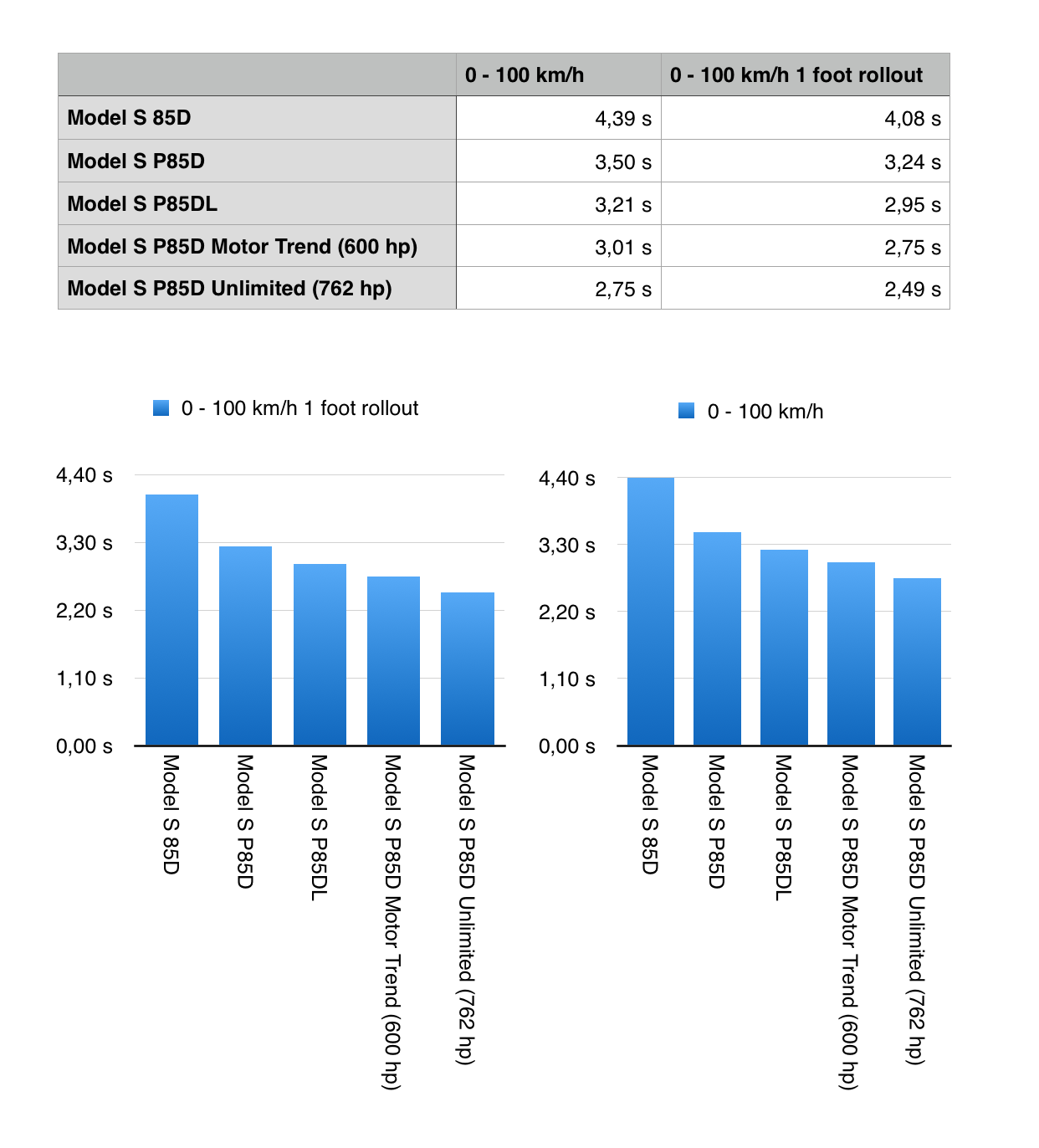

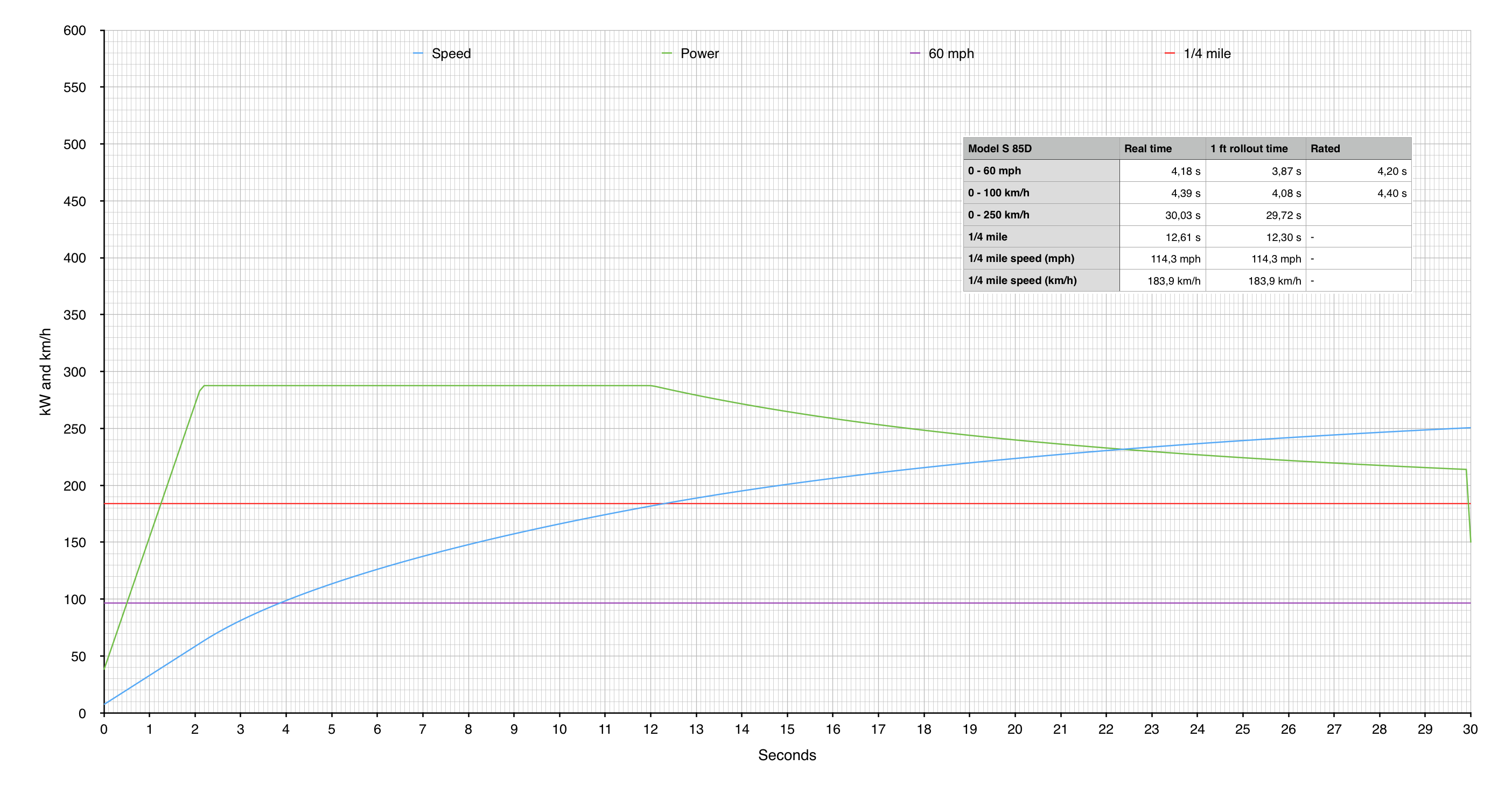

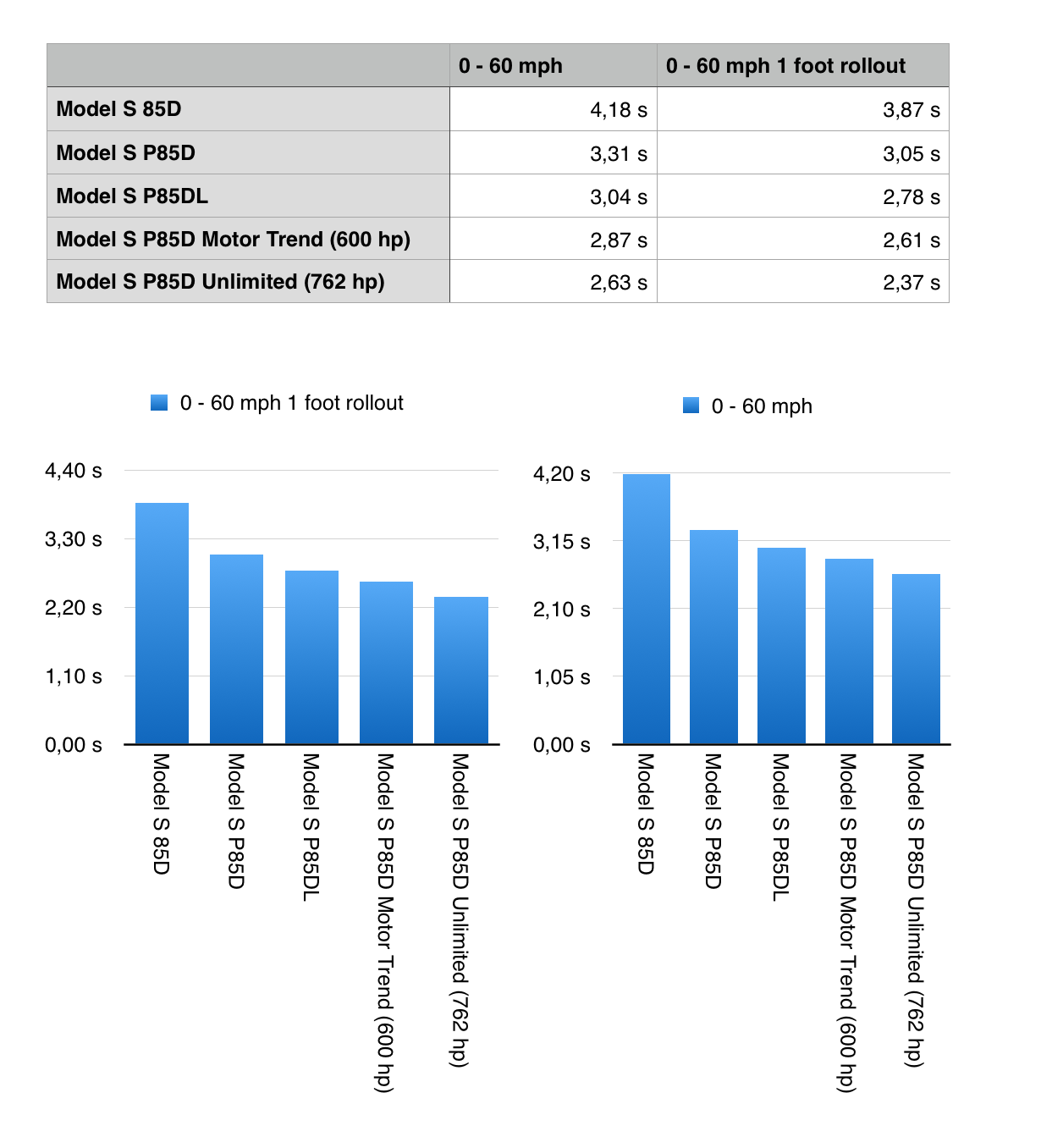

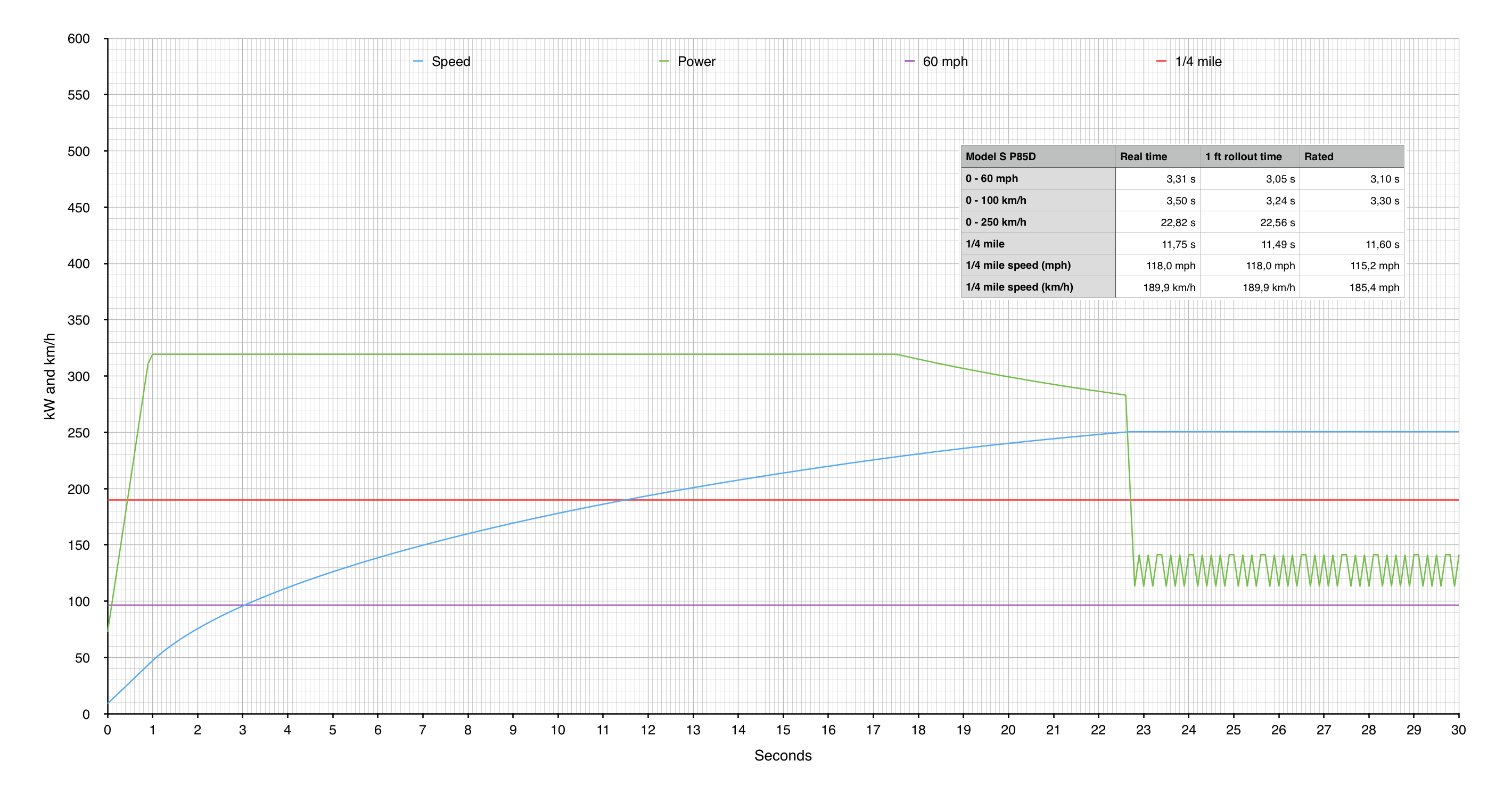

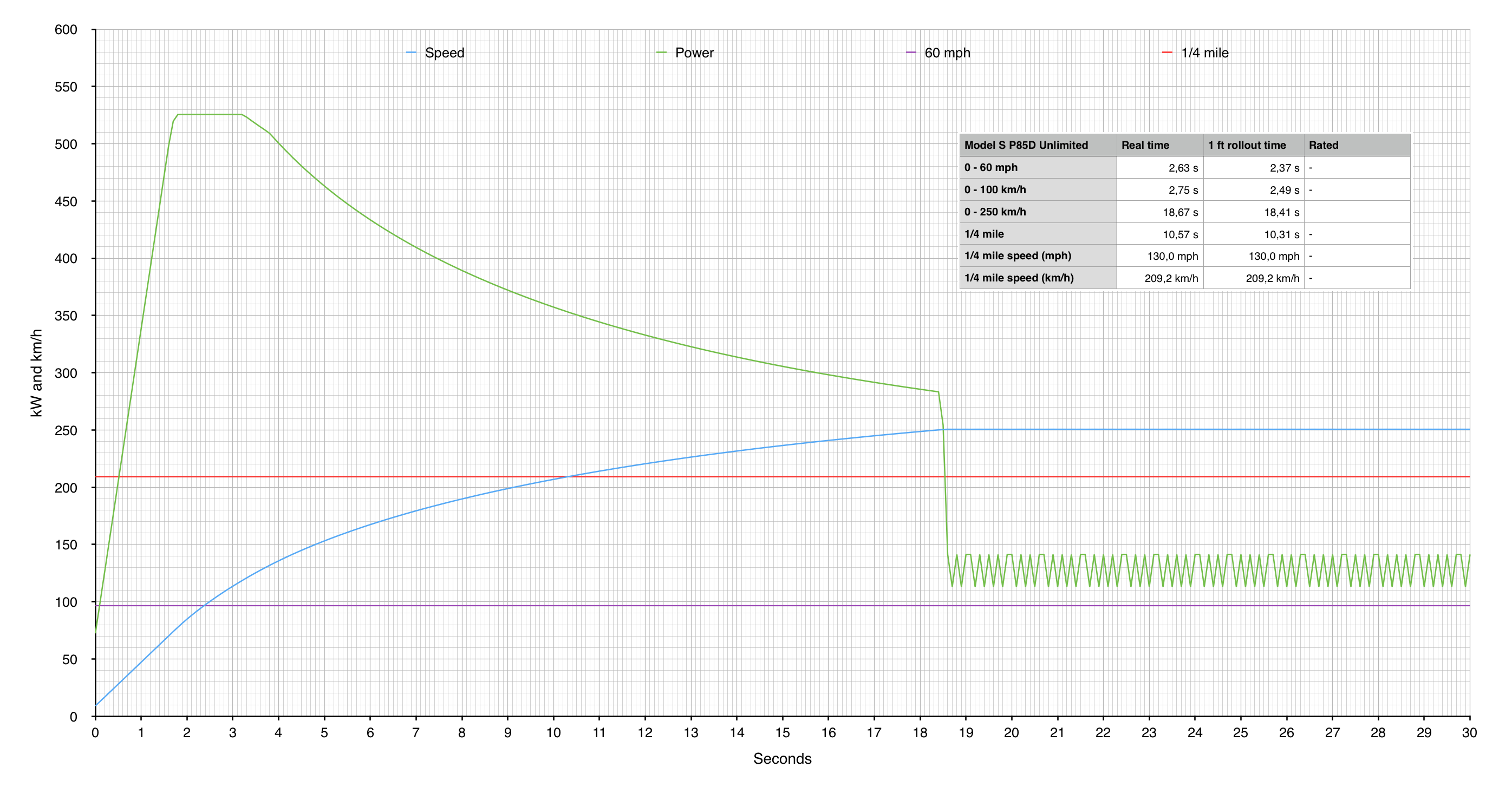

Innan jag beställde min P85D i våras så gick det rykten om att accelerationen skulle gå ned från 3.2 till 2.8 sekunder. Eller rättare sagt så sade ryktet att Tesla med interna testbilar kunde komma ned i dessa siffror. För att undersöka vad chansen var att de kunde få upp detta med ny mjukvara byggde jag en modell av accelerationen in Numbers (Apple Excel-klon).
Efter jag kollat på videos av Insane-starter så var det ganska uppenbart att det inte handlade om några 700 hp som kom ut. Det såg man enkelt på power-mätaren, även fast det är svårt att uppskatta exakta värden då den är logaritmisk. Modellen sa att det enda som krävdes för att komma ned i 2.8 sekunder var mer effekt. I detta läge visste jag ju inte om det var batteriet, inverters eller kylning som satte stopp. Sen kom Ludicrous och såklart räckte det inte med ny mjukvara. Jag var iofs inte förvånad så kan inte klaga på att jag inte visste vad jag köpte. Är mer besviket på utebliven sportfjädring och staggered.
Nu när vi har alla värden för effekt-begränsningen så tyckte jag det var dags att damma av modellen. Den verkar stämma ganska bra, och man kan nu leka med vad som skulle hända om effekten kunde dras upp ännu mer. Det kanske också kan belysa vilka värden som är rätt för 1 foot rollout eller inte när man jämför 85D och P85D.
Om vi ska tro på värdena från motor trend och komma ned i 2.6 s 0-60 mph så verkar det som vi måste dra upp effekten till 600 bhp. Lyckas dock inte få till 10.9 s 1/4 mile, men modellen för hur motorerna minskar effekt efter vilket varvtal är mest en gissning.
Jämför olika modeller:
0-60 mph/h
0-100 km/h
Accelerationskurvor:
85D
P85D
P85D Ludicrous
P85D Unlimited
0-60 mph/h
0-100 km/h
85D
P85D
P85D Ludicrous
P85D Unlimited
