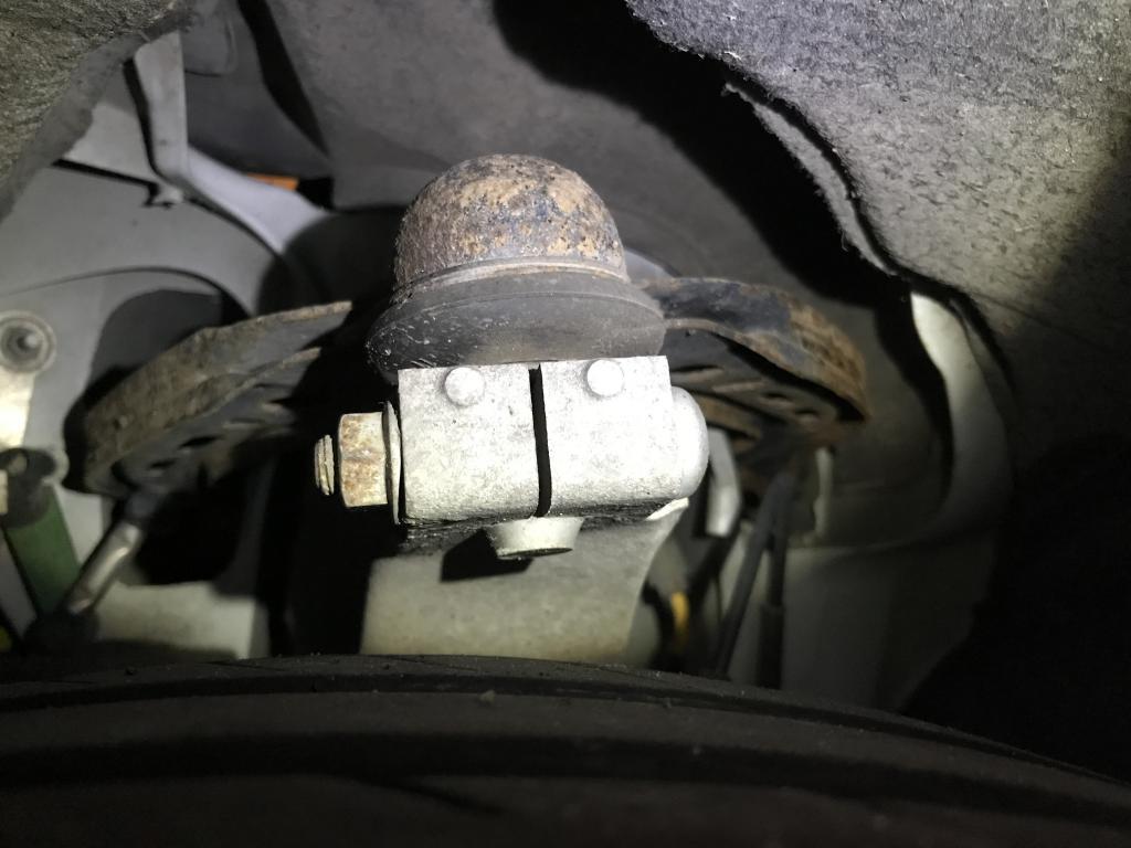

Re: Upper control arms
Inlägg av VarroF »

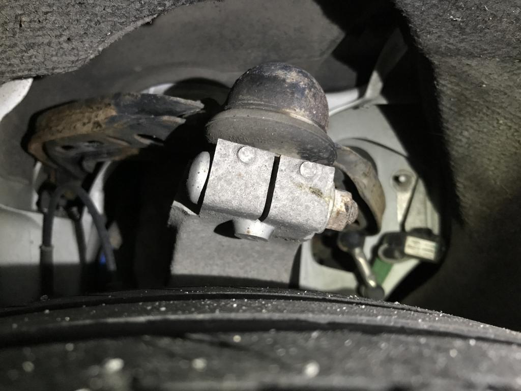

det dumma med dessa är dess design som får grus och salt att ligga kvar på toppen samt korrosionen mellan "halvorna" .
mina ser inte eller vackra ut men försöker spola mycket där med högtrycken. håller än efter 16tusen mil
Hur kommer man åt där med högtrycken?
/Tvätt-newbie
Jag höjde luftfjädringen till max. Gick bra att komma åt. Sedan vet jag inte om det är dåligt att det kommer in vatten ännu längre in i systemet?
När du kör motorvägsfart och det regnar så lär det spruta in en hel del vatten. Borde inte vara nån fara att spola vatten i hjulhuset.

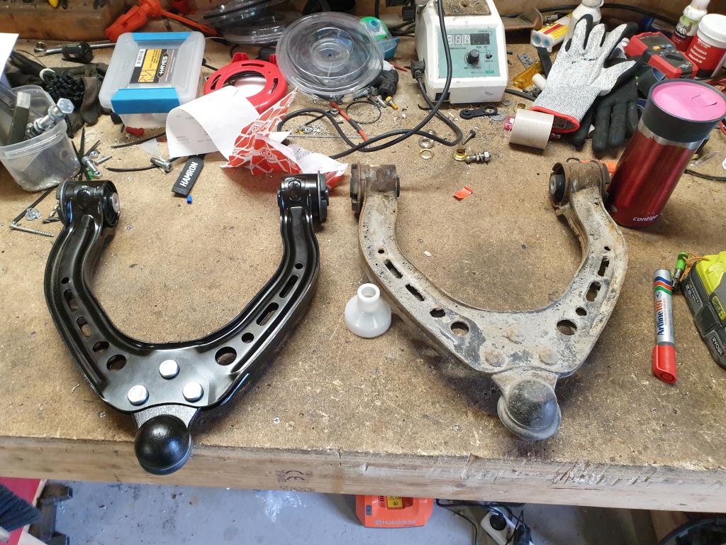

Nu har min vänstra arms kulled blivit skitglapp så det är dags att byta. Beställde på svennestället Autoexperten för 2200 spänn så ska vi se hur krångligt blir att byta sen.
Man får tydligen ta ur frunken för att komma åt och sen är det ganska trångt bland skruvarna. Viktigt att ha fjädringen på normal höjd när bussningarna dras åt så att det inte blir i spänn. Ska skriva några rader efteråt om hur illa det gick. :roll:

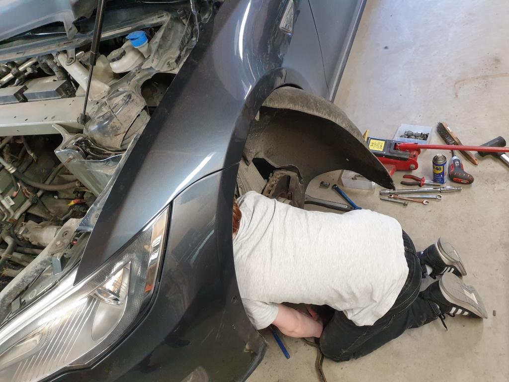

Autoexperten smsade om att min bärarm kom runt lunch! Jag beställde igår och det fanns inte på lokala lagret, det var snabbt!
Sen var det bara att rulla ut alla cyklar ur garaget och rulla in teslan. Två timmar tog det och tack vare en bra instruktion visste jag hur det skulle göras.
https://teslamotorsclub.com/tmc/threads ... rms.99790/
Det som var värst var att min fru har för grova armar för att få tillbaka ena skruven (se beskrivning i länken) men som tur är har hon gjort en pojke på 12 år som har perfekta smala armar och fingrar! Det var fasen trångt! Jag gissar att en verkstad skulle montera bort stötdämparen för att få plats, alternativt vända på skruven och skita i att gängan blir exponerad för salt.
Såååå skönt att slippa höra glappet! Nu har jag en riktigt härlig Tesla igen.

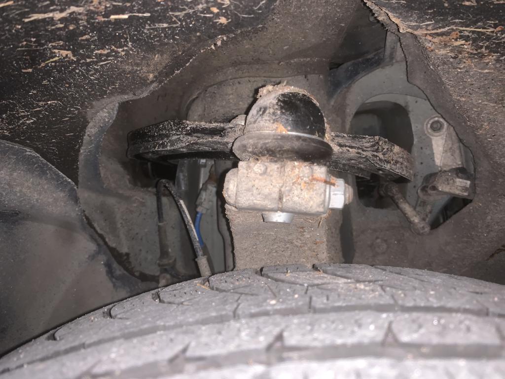

Dags att återuppliva tråden :-)
Snyggt med autoexperten etc.
Jag fick nya på garanti av Tesla -efter en del om och men- i våras (de gamla såg för jävliga ut och fick anmärkning påbesiktning. Hade innan dess påpekat missljud för Tesla flera gånger som visade sig vara dessa, men Tesla kunde inte ”hitta” nått.
Det har redan börjat komma lite rost på den ena av de nya!. Vilken usel konstruktion. Borde kalla dem Akilleshälar istället. Tesla vill inte att man ska rostskyddsbehandla dem. Varför? Så de kan kränga nya om några år igen?
Var på Ditec Malmö idag och fick prisförslag 2500-3000 för att rostskyddsbehandla dem.
Kommentarer på det?

Två tankar kom flygande...
Om du fick nya ditsatt av Tesla i våras så borde det vara av den nya typen... De rostar inte.
För 3000 kr så kan jag åka till valfri plats i Sverige, demontera armarna, blästra dem och rostskydda... Självklart sätta tillbaka dem också! :)

Haha ok för dyrt alltså? Så här ser den ut. Där är banne mig rost på ett ställe, så säkert gamla sorten. Varför skulle de inte rosta? Teknikern sade själv att räkna med att nya behövs igen om 4-5 år.
lator
Inlägg: 4194
Inlägg av lator »
Ny modell som har ett helt annat utförande. Finns på bild tidigare i tråden om jag minns rätt...
