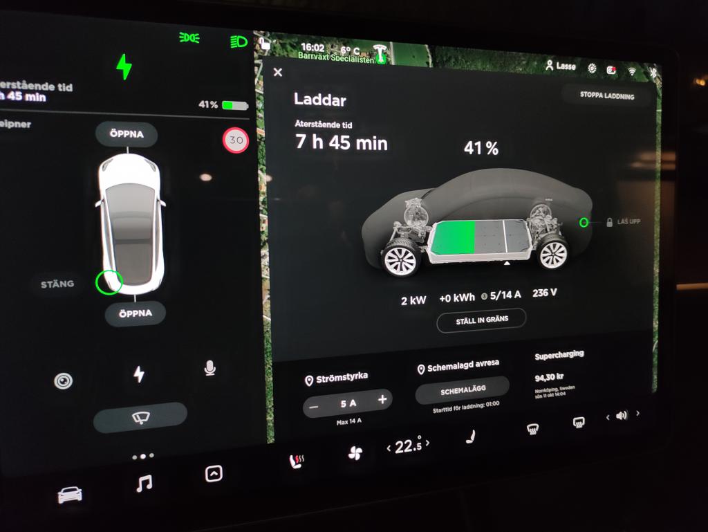

Re: Lägsta laddhastighet hemma
Inga problem att köra 3x5A med Zappi V2
