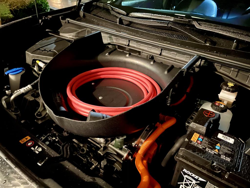

Nån som byggt en frunk till Kia e-Niron?

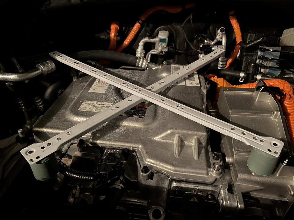

Jag vet inte om det är en fråga eller ett påstående? ;-) Skaffa Biltemas lådbeslag och använd dem som reglar. De är tunna och lättarbetade. (Eller valfria plattjärn) Hade jag gjort det från början så hade jag skippat dörrstoppen och satt fyra M6 pinnbultar i hålen för pinnarna som håller motorkåpan. Motorkåpan och pinnarna som håller fast den sparar du för framtiden. En mutter under och en mutter över håller dem på plats. Skruva ihop dem i mitten för lättare installation. ”Oljetråget” kapas i bakkant och på höjden och skruvas fast i lådreglarna. Två av bultarna behöver en hylsdistans på undersidan av tråget på grund av att reglarna ligger på varandra.

Lysande!

Var fick du tag på "oljetråget". Jag tycker det var en mycket bra lösning du har gjort. Tummen upp!!

Tackar! Idén är lånad. Allt utom gasfjädrarna är inköpt på Biltema. Numera gör en smörkniv i plast laddkabeln sällskap i frunken. Den behövdes senast idag när laddluckan frusit fast.

Tumme upp på det! :idea: :)
