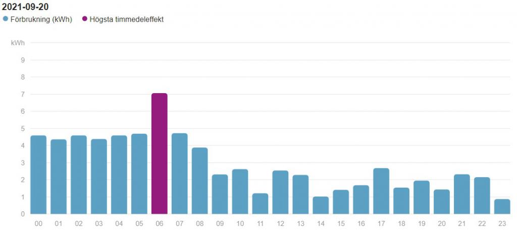

Jag kommer alldrig upp till mer än 5-6kWh hushållsel under dagen och laddar jag bilen med 5A trefas på natten så blir det ~3,7 kWh effekt, skulle då kunna öka till 7A för att inte överstiga topparna från hushållselen.
På vintern så går värmepumpen hårdast på natten när det är kallast så då vill man heller inte toppa det med laddning men någongång måste man ladda ändå.
För oss som har göteborgsenergi som nätägare går det att logga in med bankid och se effekten per timme per dag, då kan man planera bättre, men oavsett så kan jag inte hitta en tidigare topp på 11kW som skulle överstiga bilens laddeffekt.
Se bifogad från GE

Men varför ladda med 11kW ?
5A ger ju 3,7kW i 8 timmar på natten vilket blir ca 30kWh per natt och på helgen kan du säkert ladda mer.
30×365=11000kwh vilket räcker till 5500mil om man räknar på 2kWh/mil i förbrukning.
Se bifogad från GE
Visst, 5A räcker gott och väl för mig, saken var att förlusterna är större vid 5A jämfört med 16A , up till 5-6% , det blir ändå lägre kostnad än toppeffekten :)
A ja, inte bryr man sig om några hundralappar när man kör en bil för 650 000 :) , det är principen som stör mig, inte kostnaden. Så länge jag förstår nu att det blir förluster och bilen drar el när den inte används så är det något jag får acceptera och leva med det :)
