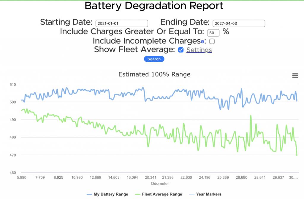

Inlägg: 5823
Re: Performance 2021 räckvidd
Här är teslafis statistik för 2021 Performance:
Eftersom laddningsvanor nästan alltid spelar större roll än körsträcka de första åren så visar inte alltid en sån här graf hela sanningen. Ligger man under behöver det inte bero på att batteriet är kass, det kan vara ens laddningsvanor som är det ;)

Inlägg: 5823
flamman skrev:
Vad räknas som kassa respektive bra laddvanor?
Det är bara jag som är onödigt drygt eftersom min degraderingskurva ser *aningen* bättre ut än snittet :mrgreen:
Alla batterier degraderas, det är normalt.
Följer man Teslas enkla råd kommer man med råge klara att ha minst 70% kapacitet kvar efter åtta år.
Teslas råd är enkla och bra, men syftar inte till minimal degradering.
Alla är olika, vill man ha låg degradering och spara på batteriet passar inte Teslas råd bäst. Det som beskrivs nedan är Tesla/Panasonic NCA i synnerhet, och kan tillämpas på LG-batterierna också. LFP fungerar annorlunda, så de är ”diskriminerade” just nu, men av en bra anledning: de är mindre känsliga i vissa fall.
Det finns några trådar i ämnet om man vill fördjupa sig men,
bra =hålla sig nära 55% laddnivå så stor del av tiden som möjligt och
dåligt = låta bilen stå med hög laddnivå (dvs 100% eller nära) stor del av tiden.
Plus lite till men i stora drag så är det där det viktigaste…
Man vill defakto ligga under 57% ”sann” SOC för att minimera degraderingen från tidens tand. Eftersom bilen gömmer 4.5% SOC under 0% på våra mätare, blir det 55% på teslas energimätare.
Batterierna mår bäst mellan 0% och 55% på bilens batteriindikator. Detta gäller egentligen hela tiden men kan man få batteriet att ligga där när bilen inte används( tex under natten) har man sänkt sin degradering rätt mycket; ungefär halverat den.

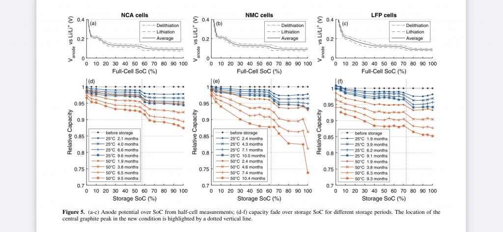

Inlägg: 5823
ergo skrev:
Ni i skriver att batteriet mår om bäst mellan 0% och 55%. Jag har tidigare fått lära mig att man ska undvika djupurladdning och inte lämna batteriet med låg SOC. Bilen varnar också om man lämnar med få procent kvar. Har råden ändrats eller jag har missförstått?
Teslas råd beror inte på djupurladdning.
Bilen har också ett 12 V blybatteri (= klassiskt bilbatteri) som mår väldigt dåligt av att urladdas.
Teslas råd om att ladda vid 20% beror på att man vill skydda bilen från att bli för urladdad. När lithiumbatteriet når sin mininumnivå stänger det ned sig för att skydda sig själv. Då får inte 12v-batteriet någon laddning, och eftersom det är litet går det relativt fort innan det tar slut.
Teslas 0% är egentligen 4.5% SOC, rent batteritekniskt eftersom Trsla har en buffer på 4.5% under 0% på skärmen.
Battericellerna är specade 2.50-4.20V/cell, och vi når 0% vid cirka 3V, alltså en god marginal till ”djupurladdning”. Bilen låter inte djupurladdning inträffa.
Lithiumbatterier i allmänhet mår bäst av att ha låg SOC. Calendar aging som tar kapacitet ifrån våra batterier är högre ju högre SOC man har. Den lägsta degraderingen pga calendar aging ligger alltså under vår bils 0%
Teslas klassiska batterier är NCA.
Numera köper man även in LG-batterier som är av NMC-typ. Se bilden nedan, tex degraderas ett nytt NCA-batteri cirka 5% vid en SOC på 80% efter ca 10 månader medan en SOC på 0-55% ”kostar” 2-3%.
Calendar aging minskar med tiden. Den förlust man får på 1 år tar 3 år till att fördubbla. Det gör att 80% batteriet har nått 10% efter 4 år medan 0-55% batteriet bara nått 4-6%.
Det här är känt sedan mycket länge via forskning. Det finns nog hundratals forskningsrapporter på nätet, jag har läst sen 2007 cirka, men såklart ökat takten( och specat mot NCA) när jag beställde elbil.
Det finns väldigt många fel i slutsatserna i forskningsrapporterna, beroende på tex feluppsatta test eller fel slutsatser. Det är lätt att ge exempel: Ett test gjorde cirka 10 olika cyclingstest, nästan alla med hög SOC och den lägsta hade centrum kring 50%. Man missade alltså att testa cykler under 50%, tex 10-20, 20-40 osv. Deras slutsats blev att det är bäst att cykla runt 50%, fast setupen var fel och slutsatsen blev det med.
Ska man läsa rapporter går det tyvärr inte bara läsa en, då många har småfel(eller större). Läs flera!
