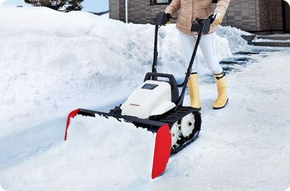

Det var visst ingen snöslunga, utan bara en elektrisk snöskyffel.. :(

Inlägg av ovelundkvist »
Jaha, då var det inte intressant.
Konstigt att det går så otroligt långsamt att gå över till eldrift på så många områden, där egentligen elmotorn är överlägsen förbränningsmotorn.
Det finns några få områden där eldrift är självklart, som golfbilar och permobiler. Och numera finns ju fullvärdiga gräsklippare också. Men var är elektriska snöslungor, trädgårdstraktorer, 4-hjulingar eller utombordare?!?

Den reaktionen du hade fått när du fått hem den och upptäckte att de inte var en snöslunga, oslagbar :lol:
