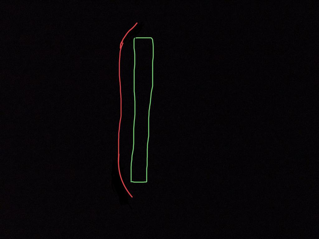

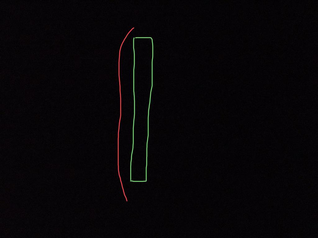

Dom som har problem med detta har ofta problemet på samma hjul.
Det beror på att skölden inte har exakt samma avstånd, toleranser vid tillverkning/montering.
Jag tror problemet uppstår när hålet är större där stenen kommer in vs där stenen vill trilla ut.
Se min snygga skiss, sköld i rött och bromsskiva i grönt och gissa själv på vilken av bilderna det är störst risk att en sten fastnar.
Trycker man lagom hårt några gånger på nedre delen av skölden, så kommer skölden permanent sitta 0,5-1mm längre ifrån skivan. Den är gjord i plåt och tar ej skada av att bockas till lite.
