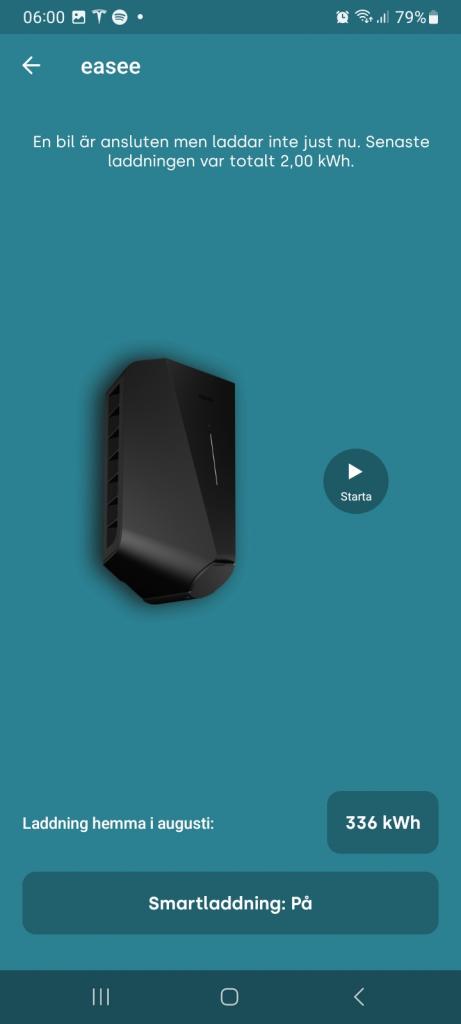

Imorrn kickar vårt avtal med Tibber in och jag funderar lite över inställningarna för Smartladdning.
Har således Tibber, Easee och Tesla.
Har förstått att det optimala (?) är att låta laddboxen sköta laddningen.
I Tibberappen har jag Power-up för Easee och Tesla.
- I Easee Power-up har jag aktiverat Smartladdning och matat in inställningar.
- I Tesla Power-up finns också en knapp att aktivera Smartladdning men där står det också att ”Om du laddar med en integrerad Laddbox som Easee eller Zaptec ska Smartladdning endast vara aktivt på boxen, ej på bilen”.
Innebär det att Smartladdning i Tesla Power-up inte ska vara aktivt samtidigt som Smartladdning är aktivt i Easee Power-up? Eller ska bägge Power-up ha Smartladdning aktivt?
Eller menas att man inte ska ha ”laddning vid låglast” med ”sluttid för låglast” aktivt i Tesla appen samtidigt?
Tack på förhand

Re: Fler som har problem med Tibbers ”smartladdning”?
Jag har också haft problem med att bilen inte blivit laddad och tror det berodde på nätverket, när det regnar så är wifi-signalen i garaget precis på gränsen. Utan kontakt med bilen går det ju inte starta laddningen, det är en brist i upplägget helt enkelt.
För att gardera ställer jag bilen på att ladda färdigt till samma tid som Tibber, och typiskt sätt börjar ladda långt tidigare än bilen skulle gjort, ofta runt 02-03.

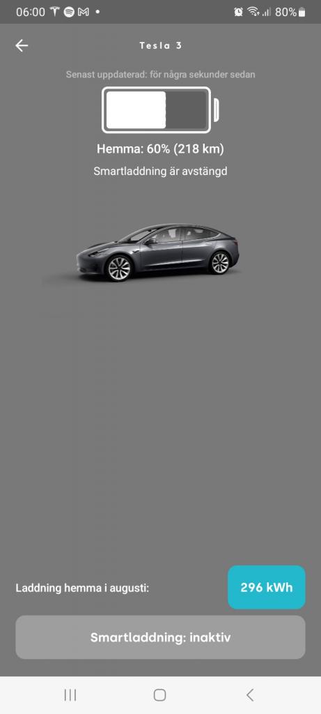

Tack för svar och bilder!Daven skrev: ↑31 aug 2023 06:04Jag hade detta problemet i början. Efter att jag frågat tibber så svarade de att teslans smart laddning i power upen ska vara avstängd, endast boxen ska vara aktiverad. Jag bifogar bilder för förtydligande.Amiala skrev: ↑30 aug 2023 21:27Imorrn kickar vårt avtal med Tibber in och jag funderar lite över inställningarna för Smartladdning.

Och i Teslaappen har du inte ”laddning vid låglast” med ”sluttid för låglast” aktiverat?
I tesla appen ska du inte ställa in något speciellt. Den ska vara inställd på att börja ladda direkt, det som händer när du sätter in laddkablen är att tibber inte skickar ok signal till bilen ocv då startar inte laddningen. Tibber skickar ok signal till bilen sedan när de anser att du ska smart ladda.Amiala skrev: ↑31 aug 2023 10:53Tack för svar och bilder!Daven skrev: ↑31 aug 2023 06:04Jag hade detta problemet i början. Efter att jag frågat tibber så svarade de att teslans smart laddning i power upen ska vara avstängd, endast boxen ska vara aktiverad. Jag bifogar bilder för förtydligande.Amiala skrev: ↑30 aug 2023 21:27Imorrn kickar vårt avtal med Tibber in och jag funderar lite över inställningarna för Smartladdning.
Jag har kört BMW 330e innan och använt Tibber. Jag har en helt osmart laddbox (Alfen Single Pro-line)
Har använt BMWs Power-Up och det har funkat klockrent.
Jag hämtade min MYLR för 1 v sedan och försökte få igång Tibbers smartladdning, men det funkade inte utan den bara laddade direkt hur lag än gjorde.
Dagen efter så läste jag manualen och hittade då denna texten:
"När fordonet är anslutet med Laddning vid låglast aktiverat drar fordonet ström en kort stund (du kan höra ett klick) för att beräkna nödvändig starttid för laddningen."
Så jag aktiverade "Laddning vid låglast" och vips så funkade Tibbers smartladdning.
Jo det stämmer. Tibber var uppkopplad mot bilen, men den brydde sig inte om att pausa laddningen utan bara körde på ändå.mykie skrev: ↑21 nov 2023 10:59Lergoken skrev: ↑20 nov 2023 15:03Jag har kört BMW 330e innan och använt Tibber. Jag har en helt osmart laddbox (Alfen Single Pro-line)

Men när jag aktiverade "Laddning vid låglast" i Tesla appen så funkade Tibbers smartladdning.
I ditt fall ska du inte använda Teslas Power Up, utan bara den till laddaren
