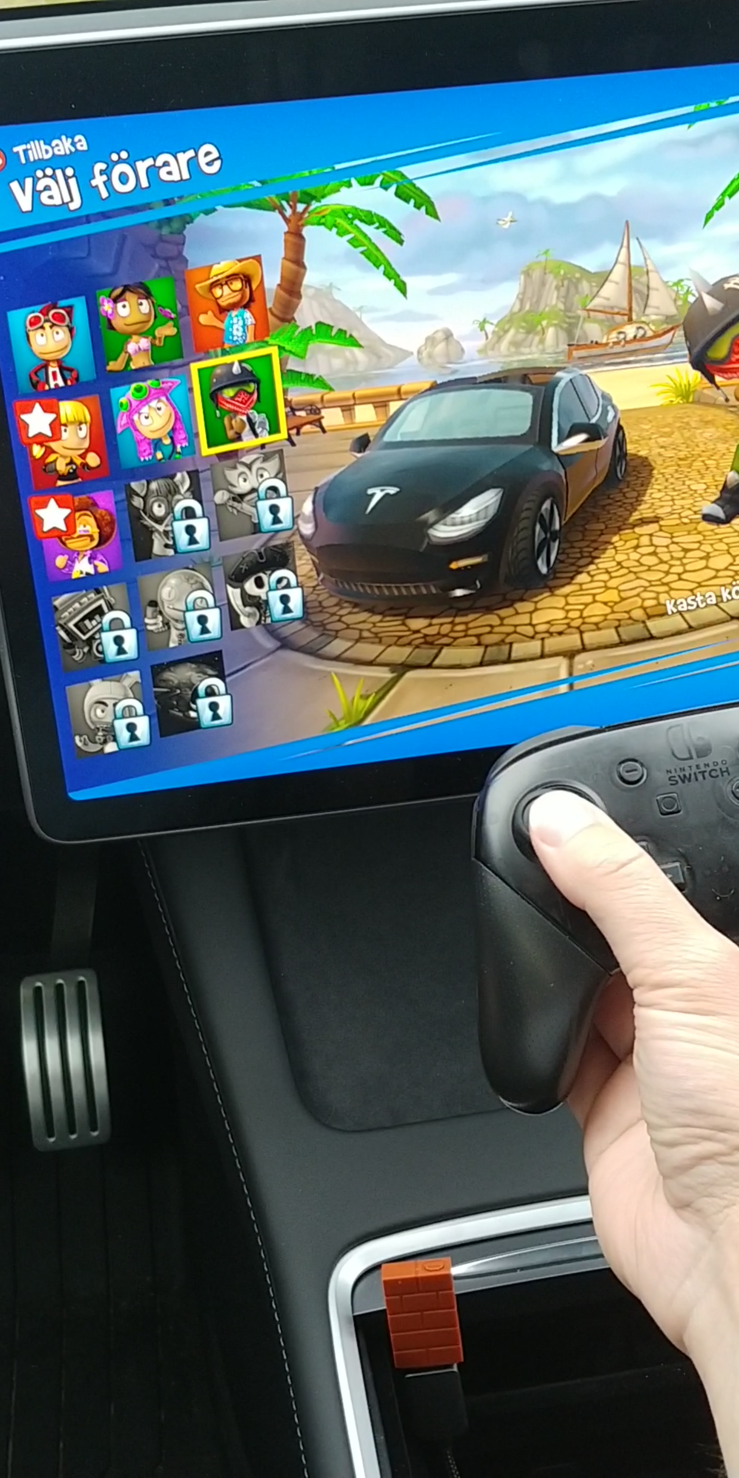

Min son och jag har spelat bilspelet med kontroll kopplad till usb-port i mittkonsolen på vår MY Performance som levererades juni 2022.
Intressant. Har de återinfört möjligheten att spela musik från USB också?

Har ingen sticka med musik på att testa med. Testade också att köra en switch-kontroll trådlöst via 8bitdo-adapter (via dongel för usb-a till usb-c) och det gick också fint.
