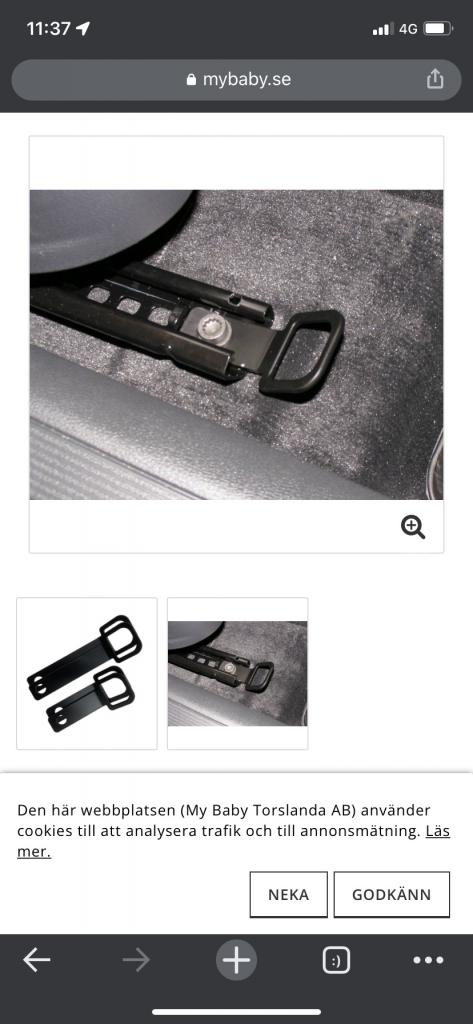

Snyggt! Har du skruvat in sånna i en MY?Sean skrev:Köpte dessa som löste biffen
Re: Bakåtvänd bilbarnstol MY
Nej det hade jag inte tid med då jag upptäckte det 2h innan vi skulle iväg. Köpte biltemas blåa barnstolsöglor för 39kr och sen tog till verkstan som svetsade på metallbrickor och gjorde hål. Vacker? Nej. Men det fungerar. Hade jag haft tid hade jag beställt en sån då det är exakt vad som egentligen behövdesDjuDju skrev:Sean skrev:Köpte dessa som löste biffen
Men sitter det rails där det går att skruva på öglor på en MY? Fick uppfattningen att du inte gjort detta på just en MY
Japp.. där stolen är monterad. Kan fota imorgon!aftersun skrev:Men sitter det rails där det går att skruva på öglor på en MY? Fick uppfattningen att du inte gjort detta på just en MY
Är det inte risk att skruven är för kort? Bytte du även skruv?Sean skrev:Köpte dessa som löste biffen

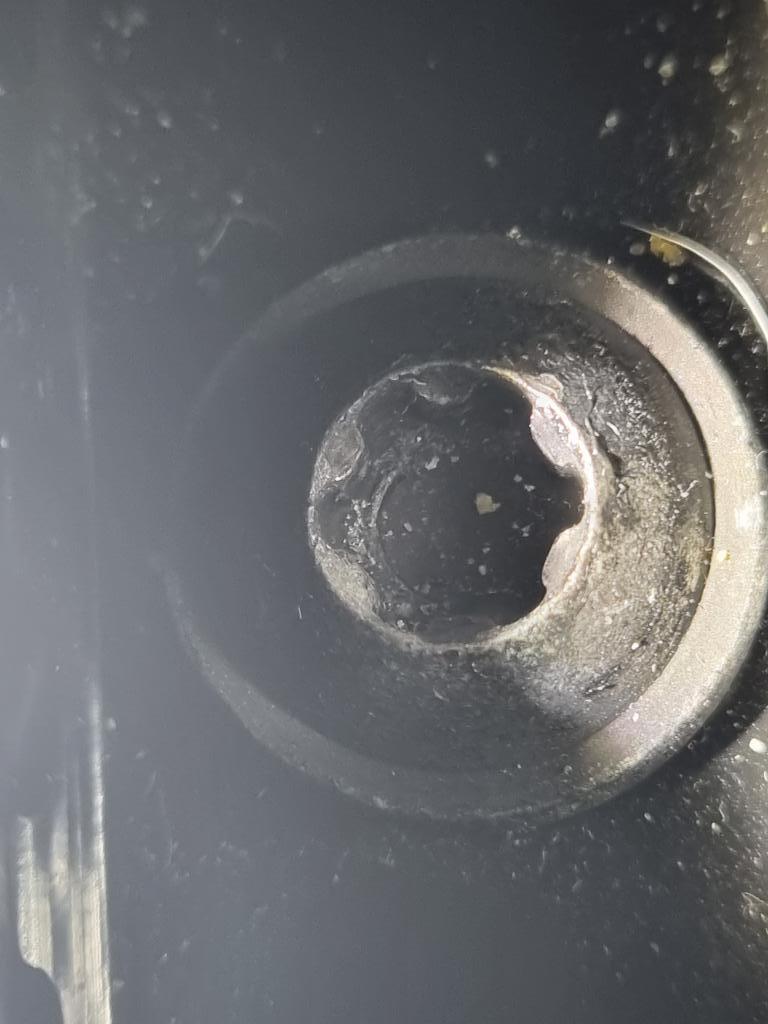

Någon som vet vilket bits det är för att sätta fast fästöglan i bilstolen?
T45 enligt Tesla.
T45 enligt Tesla.
Model 3 LR, 2021.
