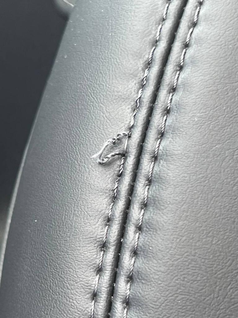

Har en M3LR som levererades i april i år.
Noterade idag ett en söm på passagerarsätet har gått upp. Är det någon som det hänt samma för? Är mest orolig att det ska bli "värre" och vill försöka åtgärda detta. Antar detta inte går garanti utan det är vållat själv. Har ni några tips?

Tycker nog det ska vara ett garantiärende.
Skapa ett ärende i appen och prova

Om man har fastnat med nånting vasst och skadat tråden finns det inte så mycket annat att göra än att plocka av klädseln - "påsen" - från sätet och sy om den trasiga sömmen för hand, och sedan återmontera. Det är inte jättesvårt men tar sin tid. Tycker inte det borde bli allt för dyrt hos en sadelmakare, och det kommer att bli helt osynligt.
Men visst, om tesla tar det på garanti eller goodwill så är ju det ännu bättre.

Enligt Tesla går det inte på garanti utan självförvållat. Om det är dålig kvalité på sömmen från början låter jag vara osagt, men det har inte varit någon hög belastning med massa saker in/ut där så jag tycker det är mycket märkligt den har gått upp. :)
Man kan få hela ryggdelen av sätet utbytt för 6000kr av Tesla, men borde som sagt kunna bli billigare hos någon som kan sy om den. Mest orolig det ska förvärras om man låter det vara.

Den sömmen är mest kosmetisk, men som du ser har tråden gått delvis av, så den kommer att repa upp sig tyvärr. Alltså bli värre.

Laga ordentligt: sadelmakare
Laga fusk: pilla in tråden i hålen med nål, sen en droppe superlim ovanpå

Tycker det ser ut som en rev i ”skinnet” också, det är ju svårare att fixa än att bara sy om. Men superllim borde stoppa det från att bli värre.

Vart ser du revan?
EDIT: Men det är alltså bara jag som fått dålig söm? :D Inte sett det tidigare

Vart ser du revan?
Tyckte det ser ut som en liten reva i nedre hålet men om det inte är det så är det väl bara att trycka ner trådarna i hålen och ta lite superligan som tibor sa.

Nä, jag har en sådan (där skinnet dessutom buktar ut lite) som en svullnad. Okul.

Om du har Trygg Hansas märkesförsäkring ingår ju ”drulle” som bör ta detta. Självrisk såklart dock.
