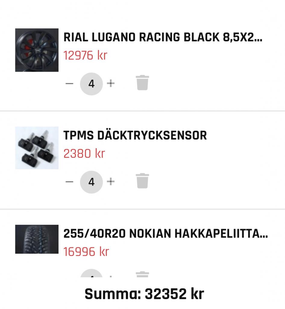

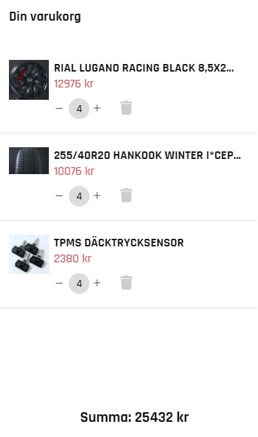

Jag köpte dessa nu via gummihuset.se (20")
Ringde och pratade med dem. Supertrevliga och behjälpliga. Första gången jag köper vinterdäck och kände mig helt villrådig. Vill bara ha något som funkar bra typ. :D

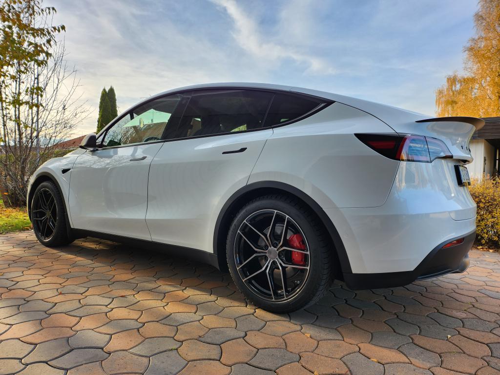

Jag slog till på ett paket från ABS Wheels. Det blev ABS F17 20x8.5 med ET35. Tyckte det var ett problem att hitta snygga vinterfälgar med "bra" ET, dvs några som inte hamnar för långt in. Däcken är Michelin X-ICE Snow i dimensionen 245/45R20. Får se om jag blir lika nöjd som med Continentals Viking som jag har haft på tidigare bilar.

Dra inte mjukostmuttrarna från ABS med mer än 110 nm.

Tack, jag har hört det. Blir nog andra muttrar så småningom.

Snyggt!
Tänkte först också köpa där ifrån men folk var lite skeptiska av att handla där ifrån. Har nu planer att köpa från Gummihuset. Men inget är hugget i sten än..
Vad fick du betala och sticker fälgen utanför gummit som på originaluppsättningen eller går gummit utanför?
Ah ser att det är 8.5 och 245. Då bör det vara som på original? Då där är det väl 9.5 och 255 (fram)

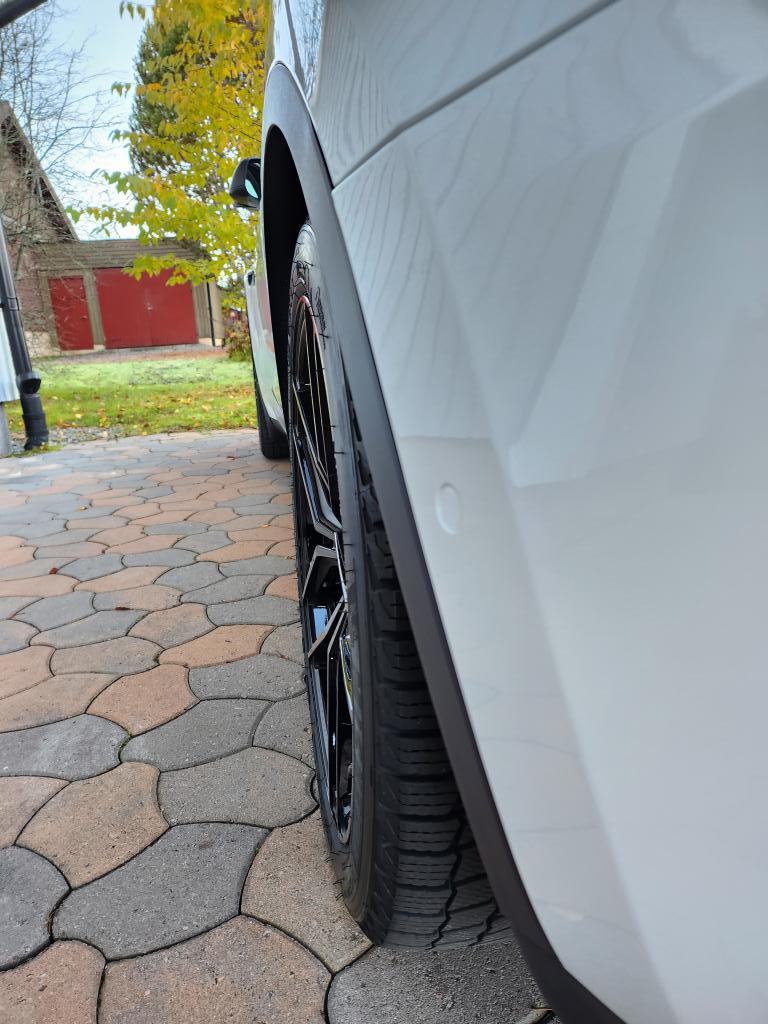

Jag har handlat både av Gummihuset och ABS Wheels förut och har inte haft något att klaga på. Det som jag tycker är lite surt med Gummihuset är att de inte listar ET så då måste man maila och fråga. På min förra Tesla körde jag ABS F18 på sommaren.
Vinterhjulen till min Y gick på 27.700:- totalt. När det gäller fälgkant så är det inte lika illa som Tesla original sommarhjul. Lite gummi går utanför men 255or hade varit ännu bättre. Men jag ville gärna hålla ner bredden på vinterdäcken så gott det gick. En parantes är att bland det första jag gjorde när jag fick bilen var att köpa bredare däck bak och sätta original bakdäck fram. Nu behöver jag inte oroa mig för fälgskrap. Besökte Tesla i Uppsala tidigare i höstas och det stod några MYP där. Varenda en hade skrapade fälgar.

Det där blev väl bra "fitment"!
Utöver risken för fälgskrap med original-kombon så är de inte så lätta att lagra heller, man vill inte lägga hjulen på varandra då det blir fälg mot fälg.

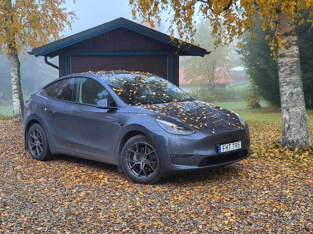

Här är vår i vinterskrud:
225or på 18x8,0", hade varit ännu bättre med bredd på 7,5" men det är nog omöjligt att få tag på. Det är i alla fall däcket som tar först och inte fälgen...

18" ser verkligen ut som min gamla XC60. Traktorhjul :)
Men förmodligen sjukt bekväma och väldigt effektiva. Jag ska hämta mina 19" idag från Gummihuset.

Jo, ser ut som en SUV-borde se ut :D
(alltså inte 35-profil och så låg att en normal garagedomkraft inte kommer under utan att man kör upp på en planka)
MYP'en gör sig bra med 21" men oken framträder mycket mer med öppnare fälgar, även om diametern minskat med 3"!
