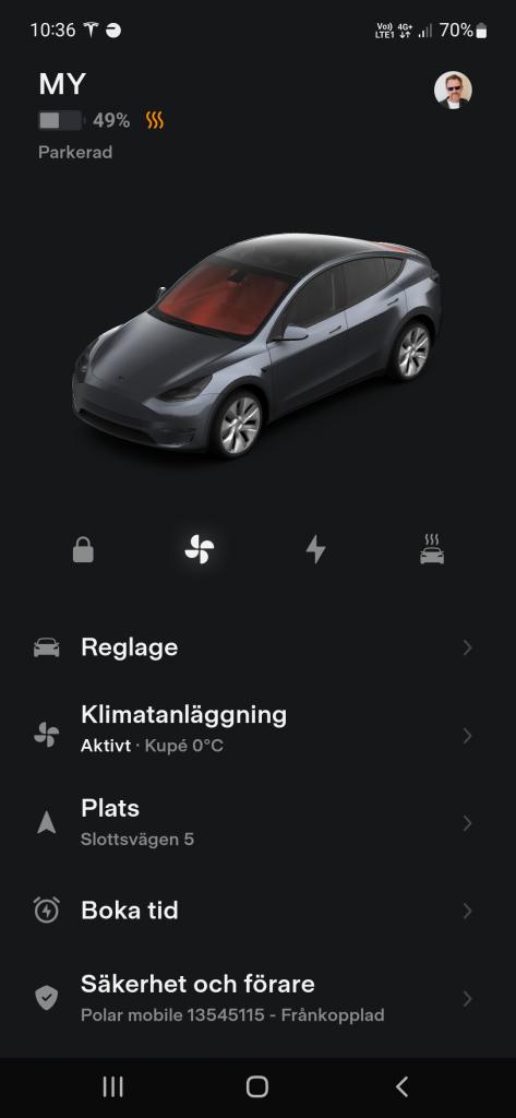

Ingen laddkabel ansluten:

mikebike skrev:
Kronberg skrev:
agehall skrev:
Värms verkligen batteriet nämnvärt när man värmer kupén?
Inte från själva kupévärmen, men från "batterivärmaren" och bara om laddaren är inkopplad.
Eller så lägger du till knappen som visas på bilden till höger = avfrosta bilen.
Tempen sätts på max och batteriet förvärms också.

J_Pettersson skrev:
mikebike skrev:
Kronberg skrev:
Bilden var för att visa att batteriet värms när man klickar på fläkten, d.v.s. klimatisering. Utan att man behöver ladda.
