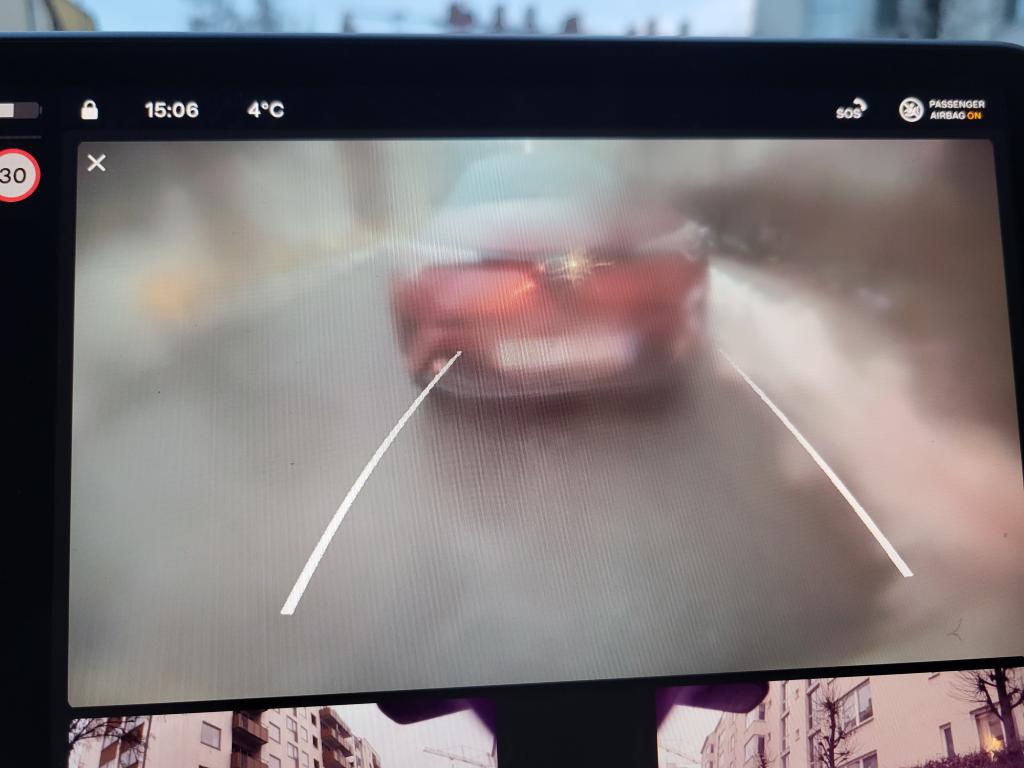

Inlägg: 10055
Re: Vi som hämtat ut MYP!
ErikHallq skrev:
Jag fick USS på min LR som jag hämtade ut i veckan. Men jag har insett att jag inte använder de alls. De varnar alldeles för tidigt för min del och jag använder hellre kamerorna och sidobackspeglar. Behöver dagligen parkera med cm avstånd, så där hjälper inte USS. Men utan kameror hade jag varit totalt körd :lol:.
Mina uss fungerade utmärkt nyss när jag parkerade.
Framtill finns ingen kamera och baktill ser kamerabilden ut så här:

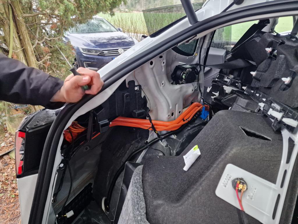

Andersen
Inlägg: 563
Inlägg av Andersen »
Ilduce77 skrev:
Andersen skrev:
Jag har bara det lilla problemet att laddhandtaget inte låses. Men vad katten, bilen laddar ändå, så jag ska inte klaga! Mobil service bokad till måndag eftermiddag.
Bilagan Screenshot_20221123_225142.jpg finns inte längre
Jag har samma med min kabel..
Testa att trycka svagt åt vänster på laddhandsken. Då låser min.
Man måste göra samma sak när man ska låsa upp.
Det verkar vara så att hålet i handsken, där spärren ska gå in, är någon liten millimeter för litet eller fel åt något håll..
Ranger konstaterade direkt att ladduttaget var snedmonterat. Han rev ner all inredning på vänster sida, justerade, och nu funkar det utan trix. Tog en halvtimme. Nu linjerar laddluckan bättre också - förut stack den ut lite i nederkant.
