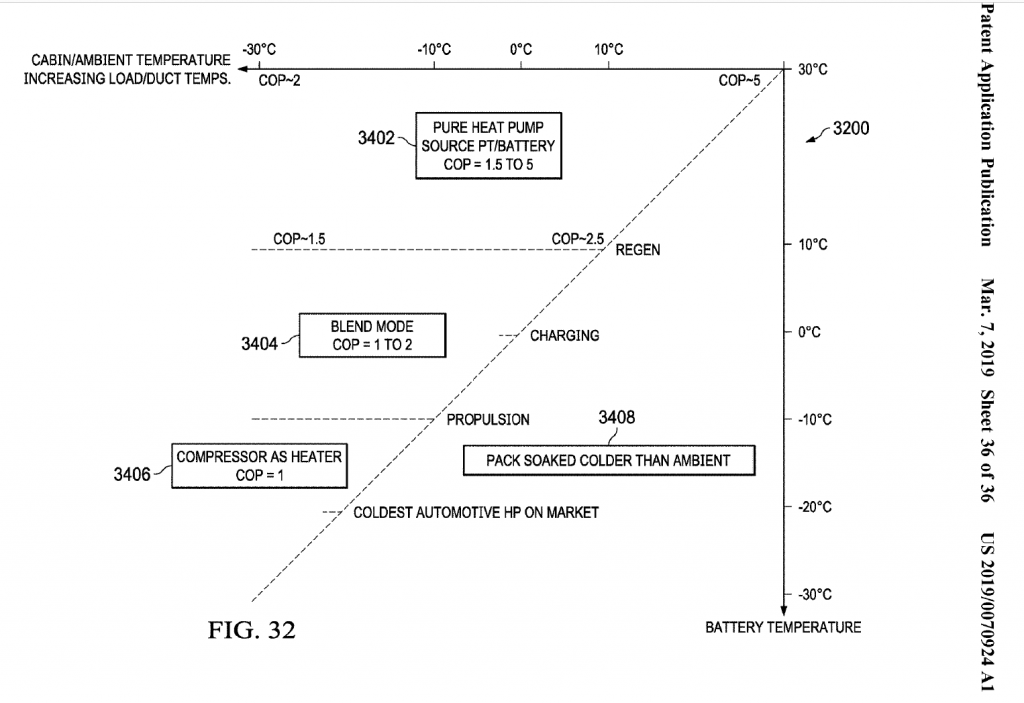

Det är vanligt att läsa skeptism om värmepumpen/Octovalve. Vanligaste åsikten verkar vara att den inte tillför något.
När värmepumpen är som sämst, dvs jättekallt ute och ingen värme att dra ur batteriet är COP = 1 dvs samma som en gammal Model 3 med direktverkande elvärme.
(bild ur teslas patentansökan för octovalve/heatpump-lösningen de använder)
Vi kan se att så länge batteriet är över 10C så är det ren värmepumpning från batteriet med COP 1.5 -5
Batteriet 30C och kabinen runt normal driftstemp är COP 5.

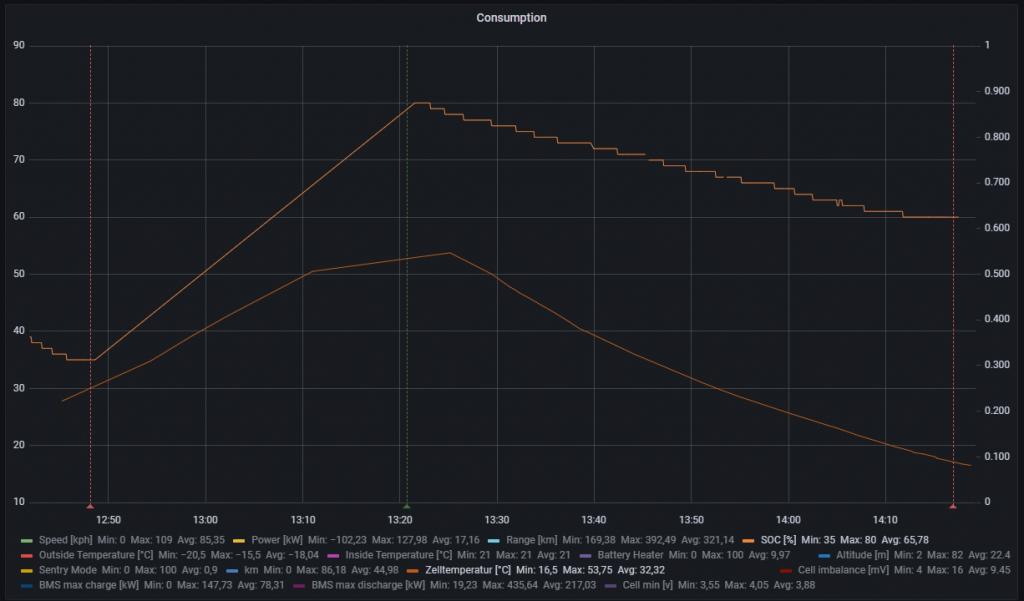

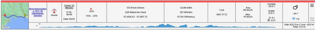

Här är en körning till IKEA efter supercharging.
-21 till -18C och absolut vindstilla (inversion i luften).
Bilen drog 191 Wh/km med ett snitt på 86 km/h.
Batteritempen började på 53.75C och sjönk hela tiden, till 16.5C vid parkering och inkoppling av IKEA gratisladdning.
Inlägg: 6583

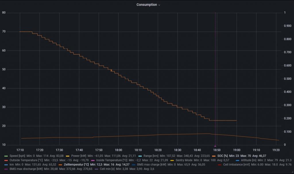

*Fortsätter inlägget, det gick inte lägga till fler filer.
Här är loggen på hemkörningen:
Bilen stod i laddning hela tiden så batteriet var ca 12.5C vid start av hemresan.
Förbrukningen på hemresan var 260Wh/km när jag passerade superchargern cirka 70m ifrån den.
Det var fortfarande exakt samma temperatur, startade på -18 och det var -21C vid superchargern.
Det var fortfarande exakt vindstilla, och snittfarten var även nu 86km/h.
Den enda egentliga skillnaden mellan dessa resor var att till IKEA hade bilen gott om värmeenergi att plocka ut ur batteriet under hela resan. På hemvägen var batteriet för kallt för att bilen skulle ta värme från batteriet (det sker från 17-18C och över och drar ned batteritemperaturen till ca 11-12C). Under hemresan nådde aldrig bartteriet 17.18C utan bara 16C efter drygt 1.5h.
Skillnaden mellan att ha ett varm batteri med värmepump och att inte ha värmepump eller kallt batteri med värmepump i sträng kyla är riktigt stor, i detta fall 36% mer förbrukning med kallt batteri.
Jag har många liknande längre körningar loggade med hemmaladdat batteri, och någonstans runt 27-30C efter att ha laddat med 11kW hemma till hög SOC. I ca -20 räcker överskottsvärmen cirka 30-40 minuter innan batteriet slutar leverera värme och värmepumpen får gå i lossy (COP 1:1 mode). Det är en uppenbar skillnad i förbrukning.

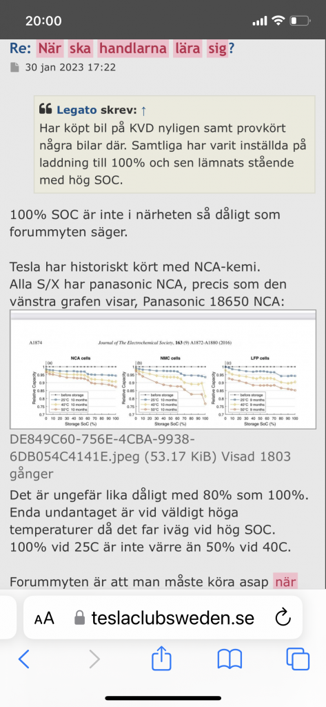

Varför vill du inte ha bilen stående med hög SOC? Sist vi diskuterade detta framförde du studier som visade att hög SOC i princip inte spelade någon roll vid lagring, enbart vid laddning...
Inlägg: 6583
Re: Förvärmning
Legato skrev: 10 feb 2023 19:12
Nu överdriver du, och det du påstår nu att jag skrivit är inte sant.
Jag påstod och påstår ännu att det inte är så stor skillnad mellan den laddningsnivå som de flesta brukar ladda till, 70-90% och 100%.
Och att 100% inte alls är så illa som forumryktena säger.
Jag skulle föreslå att vi i så fall fortsätter diskussionen i den tråden, istället för att röra till den här.
Har du läst mina inlägg sedan tidigare torde det vara solklart att jag förespråkar låg SOC, då det minskar calendar aging som är den dominerande degraderingsfaktorn minst de 5-8 första åren.
