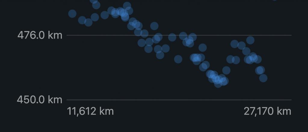

Den tvivelaktiga appen Tessie loggar laddningar och vad bilen själv rapporterar. Just nu lågt till höger. Runt 20km drop på 10000km?

Tessie borde iaff klara att logga rangen ungefär korrekt. Ser ju inte ut att ligga så långt ifrån 464km så där lär det stämma.
Vad säger Tessie för ursprunglig kapacitet (inne i mätaren) ?
Och vad säger Tessie för usable capacity just nu? (Tessies ”Usable capacity” är hela kapaciteten inkl buffern).
Vad hade du för miltal och röckvidd när fu klpte bilen? Är det det man ser i Tessie? Dvs ca 480-485km?
78.8 ursprunglig. 73,1 usable.
Ja nånstans 493-486 vill jag minnas att det låg på de få gånger jag laddade fullt (före jag skaffade Tessie. Enligt Tessie har jag 88 fulla laddcykler. Då hade den 430mil på mätaren.

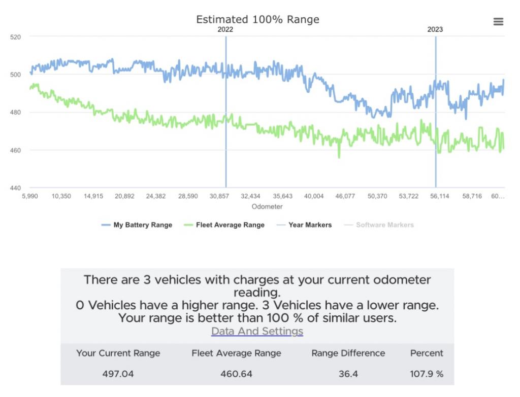

Airlift skrev: 27 apr 2023 17:22
Åja. Läser jag listan, jämför byggtider etc då verkar inte min tillhöra klientelet. Får väl se hur det utvecklar sig.
464x165 blir ju 76560, eller har jag fel konstant här?
Oaktat, så varje gång jag laddat till 100%, har alltid bilens rapporterade räckvidd (istf %) hoppat upp en del. Sen sjunker det igen successivt medan jag ligger och pys-laddar 10-50% till vardags. Kanske är det mina laddcykler som är utanför norm och BMS är faktiskt lätt salongsberusad. Om jag minns rätt har jag varit under 5 % två gånger. Vid 470mil (sladdade in på SuC med 1% och laddade till 82%) och 2407mil. Den senare laddades sedan från 4% till 51%.
Edit: samma fast tvärtom gäller för samtliga 100% laddningar. Ingen har börjat med läge SOC än 23%. I medel 36%-100%.
Laddkonstanten är 80500 Wh/ 507 km = 158.7 Wh/km. Min beräkning i tidigare inlägg är baserad på det (73.7 kWh). Minns jag rätt fick du samma i energigrafen (73.8kWh).
Konstanten du sett för WLTP omfattar laddförluster på cirka 12% och WLTP-räckvidden på 567km.
( 82.1kWh / (0.88x567))= 164,5 Wh/km
Energigrafen tar batteriets energiinnehåll och dividerar med förbrukningssnittet för att räkna fram en beräknad räckvidd. När man räknar baklänges får man fram hela kapaciteten inklusive buffern. Man får ett avrundningsfel pga att SOC anges i heltal, detta är mindre med högre SOC.
Din bils kapacitet enligt BMS är ganska säkert 73.7-73.8 kWh, vilket är grymt lågt sett till att du gör helt rätt med batteriet för livslängden.
Jag vill ju inte skrämmas men du ligger på snittet för de bilar som gått som min dvs 6000mil och många av dem laddar ju 80-90% och bor i heta klimat.
Du borde ha bättre range.
De som har laddat högre till vardags har antagligen mer tapp än du.
Min bil verkar visa ganska rätt trots veckor med 55%, gör den något är det snarare en svag optimism med aningen överdriven NFP / range. Stora cykler som det blir till och från jobbet (240 km enkel väg) ca en gång i månaden brukar knuffa ned NFP cirka en halv kWh, inte alltid men ibland. Efter en-två veckor med 55% stiger NFP tillbaka. Min BMS verkar särskilt gilla låga cykler då, 55 till (10-20%) gör att NFP stiger fortare. Jag tror det beror på återhämtningseffekten som finns när man kör låga cykler.

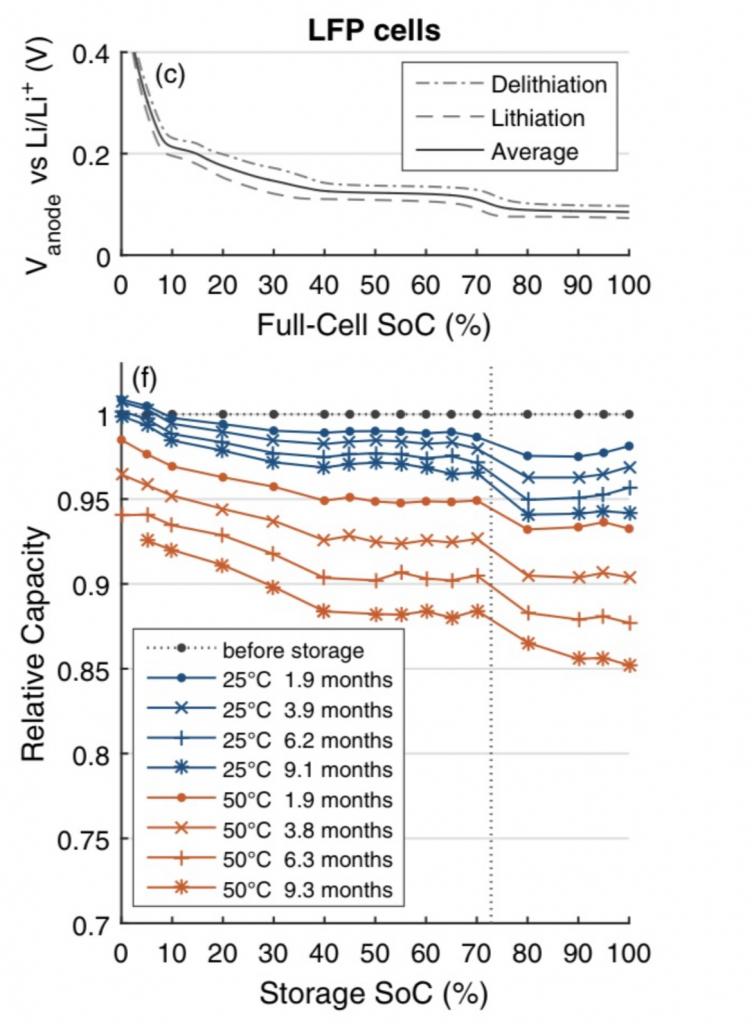

Angående LFP - hur ska man väga detta med att hålla BMS glad men samtidigt SoC låg? Imorgon ska jag åka fram och tillbaka en sträcka som motsvarar cirka 40% totalt. Min första tanke var ju att ladda upp till 100% inför avresa, men då kommer ju batteriet ligga på 80% på destinationen ett tag när bilen står. Sak samma eller hade det varit bättre att vänta ytterligare några dagar med att ladda till 100% vid ett lämpligare tillfälle? Tesla anger ju att man ska ladda till 100% en gång i veckan för att hålla BMS:en glad - kan man sträcka ut det där ytterligare tid utan negativ påverkan eller är det en gång i veckan som gäller?

Klingspor skrev: 28 apr 2023 21:44
Det är ju lite svårare att ge tips för LFP, speciellt de som kör lite.
Bilden visar att i det korta perspektivet så är inte 100% lika dåligt som 80%.
Tänk dock att bilden visar på vad som händer under i storleksordningen ett år.
8 timmar är ca en tusendel av ett år.
Man kan nog slira lite på att göra 100% en gång i veckan men då kommer troligen buffern bli högre. Tesla ökar buffern om batteriet är osäkert på villen SOC bilen har.
Laddar man till 100% en gång i veckan och völjer att ladda (sent) innan man kör längre så kommer man få låg degradering Om övrig tid under veckan är <70%.
