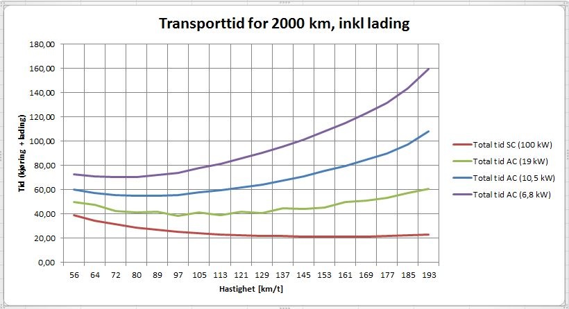

Ja såg den här intresanta grafen från norskt elbils forum och ville dela den här.
Här ser man vilken skilnas SC gör,
De går för första gången snabbare att köra fort med en elbil på långa sträckor :)

Ah nu fattar jag (lite trög..). Coolt!

Idealhastigheten är 160 km/h :twisted:
