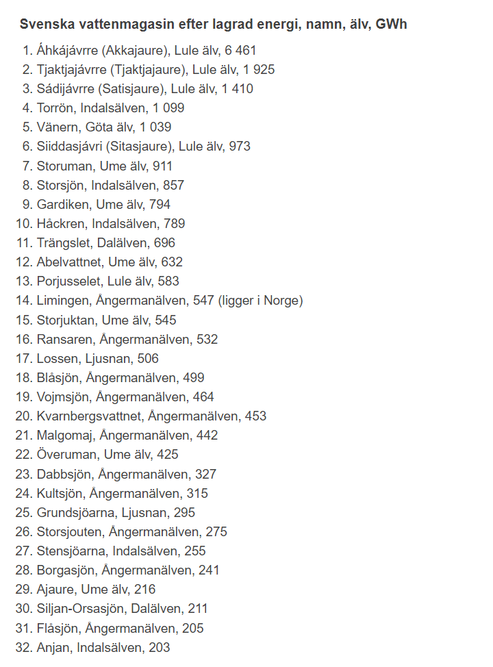

Nån som vet hur mycket energi som kan buffras i vattenmagasinen, dvs skillnaden mellan fullt och lägsta nivå och hur länge det räcker om nåt står still, det må vara kärnkraft eller vindkraft.

Gustafsson skrev: 02 feb 2024 12:14
Energi finns det väl men maxeffekten och överföringskapaciteten söderut ställer till det.

Frågan var dock hur mycket energi det finns i vattenbatteriet ..

Gustafsson skrev: 02 feb 2024 12:31
Det var under medianen redan i januari.
När magasinen är maxfyllda innehåller de 33,7TWh som kan tas ut. (100% laddat).
Ja men du frågade även om hur länge det räcker om resten står still. Svaret på den frågan är 0 minuter. Vi klarar oss inte öht med enbart vattenkraft. Iaf inte på vintern.
En annan intressant aspekt är hur snabbt det går att "ladda" igen. Om dammarna töms, hur lång tid tar det innan alla är fulla igen?
Relativt mycket. Det mesta rinner ju till över vår sommar och nivån är väl som högst på hösten.
Vattenkraften står ju för över 40% av årlig energi i landet så när det är som mest på hösten är det sannolikt rätt mycket. Om ngn månad innan snön smälter är det som lägst. En grym skillnad i nivå ovan Sourvadammen.
En blixtsnabb "huvudränkning" får det till ca 25TWh.
