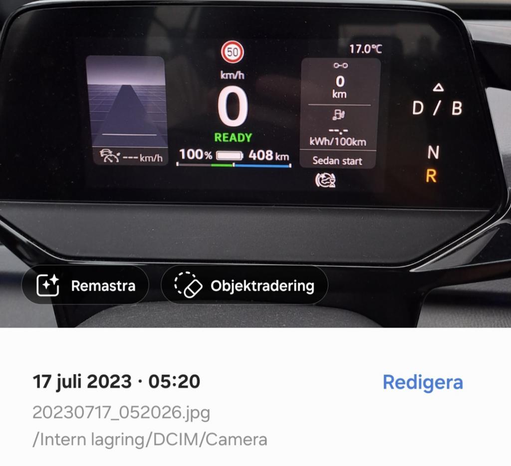

58 kWh
Nästan hela förra sommaren låg den på ca 380km och som mest 407km. Nu i år har bilen visat 307km som mest vilket är en enorm skillnad på ca 9-10 mån.
Fram till slutet förra sommaren har bilen i stort sett bara laddats hemma. Hösten och fram till idag har bilen laddats mera ofta i snabbladdare på grund av arbete runt hela Norrbotten. Kan det vara en faktor eller var förra årets siffror onormala.
Garantin säger 70% eller 16000mil.
307/420 = 73%
307/420 = 73%

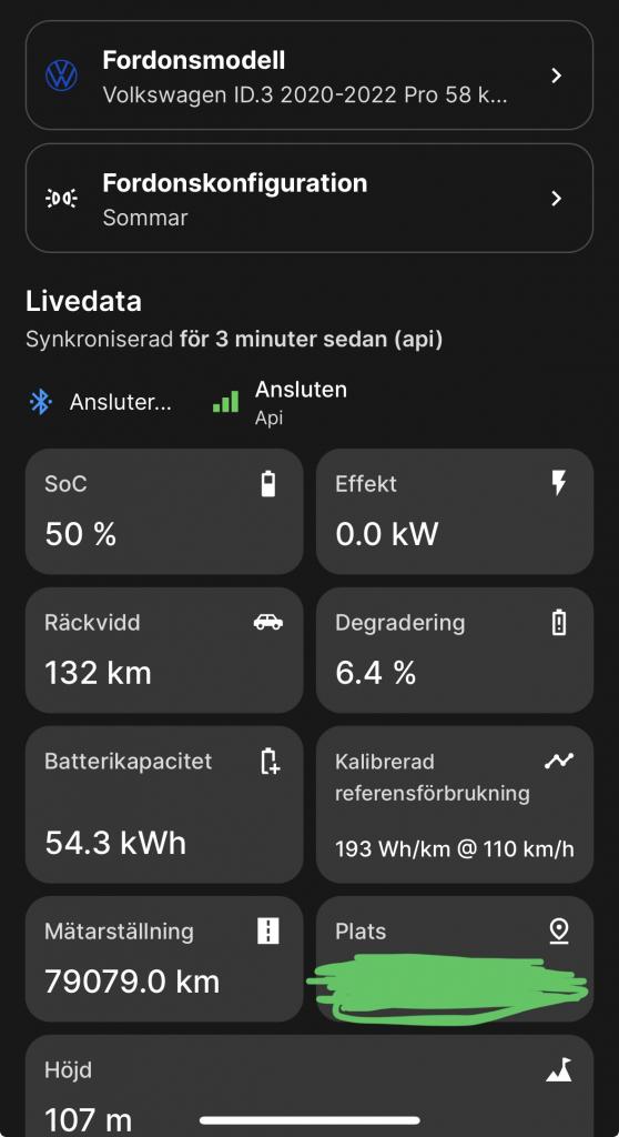

Jag har kört >7000 mil med min Id3 2021, uttagen i december 2020. Enligt ABRP så har jag ca 6% degradering mot när den var ny och jag tror att det stämmer ganska väl med vad jag upplever själv.Norrbotten skrev: ↑03 jun 2024 13:28Hej alla ID ägare.
Har en ID3 2021 som rullat nu ca 6400 mil. Är nöjd med bilen i övrigt men från förra sommarens ca 380-400km (ca 4000 mil) vid full laddning så är den nu nere på ca 300-315km. Är det möjligt? Hur är det för er med likvärdiga mil?
Gissometern bryr jag mig inte om, förutom när SoC går under 10%.. då håller jag koll på att den tycker att jag kommer längre än vad jag har kvar att köra (till destination eller laddare). Är det en konflikt där så sänker jag hastigheten. Det är det enda jag använder den till.

Hittade en bild i telefonen.Hoppsan_84 skrev: ↑03 jun 2024 13:41Har aldrig sett något i närheten av 380-400km på varken min Id4 eller Id3
Är det en 77kWh?
Min Id3 ligger runt 305km och har rullat 5000mil
Min Id4 ligger runt 360km och har rullat 11000mil
58 kWh

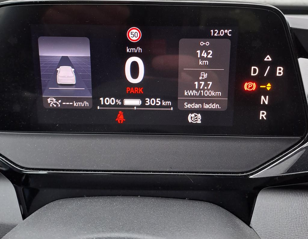

Nu på morgonen 305 km..
Som ni ser. Ner till 305 km på 11 månader.
Kommer att kontakta vw men har tyvärr låga förväntningar på att något skulle vara fel enligt vw.

Hur stort är batteriet netto? 17.7 x 3.05 = 54 kWh om estimatet för räckvidden är baserad på aktuell förbrukning.Norrbotten skrev: ↑10 jun 2024 12:39Nu på morgonen 305 km..
