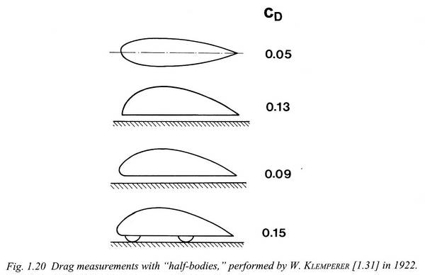

Optimal aerodynamik form. Tänk dig en vattendroppe. Tyvärr är i regel takboxar tillverkade för montering bak-och-fram.

Franz skrev: 10 aug 2024 16:32
https://lonniemorse.wordpress.com/tag/streamlined/
Intressant! Hade inte riktigt greppat fysiken bakom tidigare utan bara köpt idén
Inlägg: 10059
Re: Hjälp med takbox - Calix Aero Loader
En vattendroppe är nästan sfärisk, något tillplattad bara.
