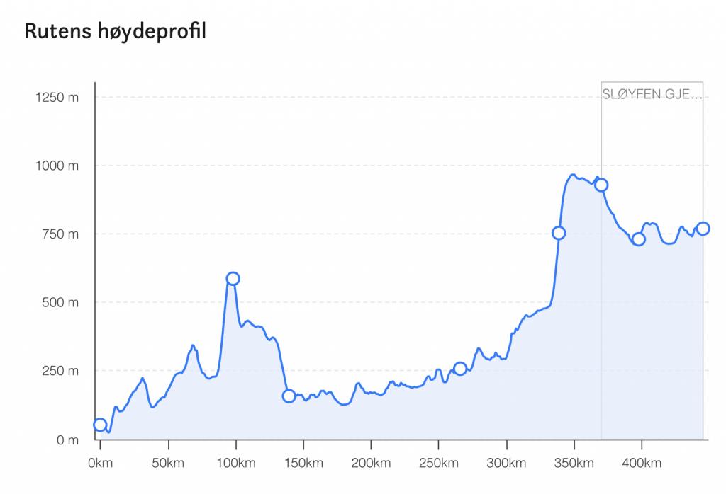

Jag vet inte om det var i denna tråd eller någon annan stans någon skrev att testet syftade till att se avvikelse mot WLTP. Det är ju inte det man testar, WLTP är i +23 med clima avstängd och ett snitt på 48.5km/h i testet.
Man testar räckvidd (WLTP finns dock redovisat i testet).
Här har man kört fortare, garanterat även om norska vägar inte är raketstigar.
De kör galet uppför, som högst på 1000 m och efter 40 mil är de på ~750m.
WLTP är platt om inte jag minns fel.
750 m och två ton är = drygt 4kWh lägesenergi, så med 10% förluster ungefär 4.5 kWh eller ~ 30 km som man förlorar på motlutet.
Skulle man göra en test för att visa hur mycket bilen förlorar i kyla jä,fört med WLTP skulle man ju behöva köra WLTP-testst so, det är, och inte uppför en jättelång backe.

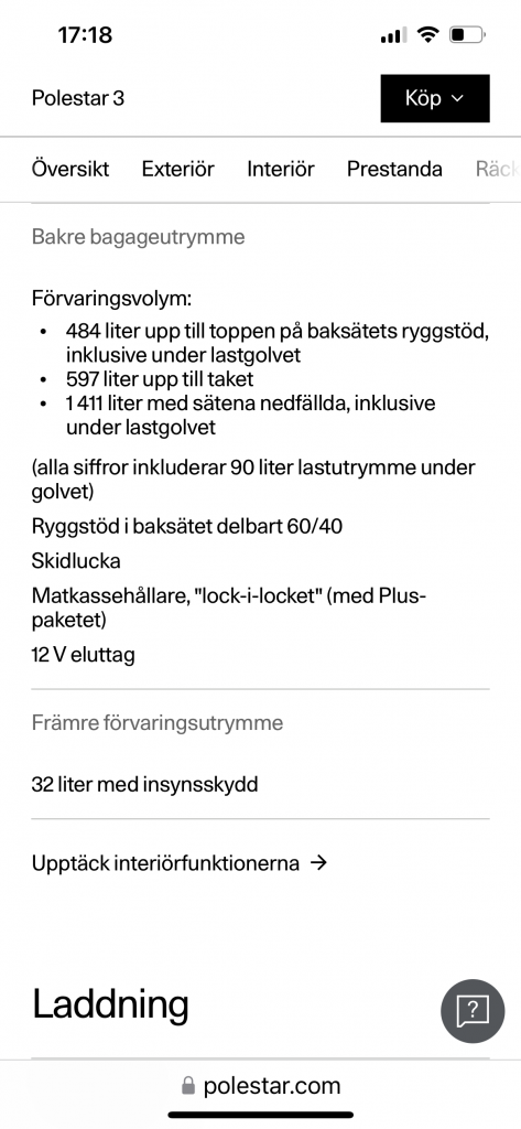

Polestar vs Tesla
Bägge mäter till tak inklusive utrymme under golvet, så ganska jämförbart? Sen har Tesla dessutom större frunk. Uppgifterna är Teslas officiella som du hittar i Instruktionsbok för Model Y.
Skoda vs Tesla
Håller helt med om ovan resonemang att likvärdiga förutom att Tesla har större utrymme under golv + frunk. Där kan man lasta en hel del som annars hamnar i bagaget. Skodans utrymmen tycker jag är exemplariskt som familjebil, Tesla något bättre och Polestar klart sämre. Speciellt sett till yttermåtten dvs dåligt paketerad. Andra fina kvaliteter dock med Polestar som sagt men här får den på fingrarna av ”Tyskarna”
