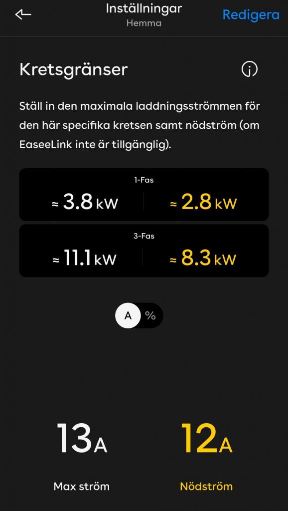

Gå in på inställningar för hemmet i Easee-appen och kretsgränser. Där sänker du strömmen för "inställningar för nödström" till en säker nivå. Då tar inte boxen mer effekt än så när equalizern är otillgänglig.

Så enkelt var det alltså. Tack!
