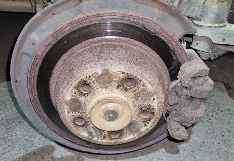

På en av mina fossilare, en sådan där som vi levt med i några år nu så ser bakre skivorna ut så här:
Det här är alltså från en BMW som lämnade produktionslinan för 12 år sedan, jag köpte den när den gått 12 000 mil och den här bilden är tagen vid ~29 700 mil. Vid köpet prutade jag ner den lite eftersom "skivorna runt om behövde bytas", säljaren köpte det helt och hållet. Framskivorna bytte jag dock först vid ~25 000 mil och bakskivorna har jag inte bytt ännu, men planerar att göra det till våren.
Anmärkningar på besiktningen på skivor eller bristande/ojämn bromsverkan under dessa 8 år? Nada, noll, zero...
Att skivorna ser ut som de gör är ju för att bilen gått lite för snällt, bakbromsarna motioneras ju inte så mycket vid landsvägskörning. Det är också såklart då "långa milen" som gör att skivorna inte nötts ner ännu.
Nu menar jag inte att detta är det rekommenderade sättet, men skriver mest som referens. När man här hör att folk byter runt om efter 12 000 mil på en elbil så är man antingen lurad av verkstaden eller så har man aldrig använt bromsarna.
Kvalitet på bromsar varierar ju. Många biltillverkare har mer än en leverantör och på eftermarknad finns hela spektrat

Det är knappast ovanligt att behöva byta skivor och belägg runtom på en bil som rullat 12000mil, givetvis är det mkt som påverkar livslängden, men generellt är detta absolut inget konstigt...
Att nöja sig med besiktningens bedömning gällande bromsar annat än möjligen på en väldigt billig "skrotbil" är för mig ganska märkligt? Det krävs VÄLDIGT slitna bromsar eller ojämn verkan över 25% per axel gällande färdbroms för att föranleda en anmärkning.
Inre bromsbelägg samt även insida på bromsskivor som i många fall knappt syns utan demontering kontrolleras då inte tex.
För egen del vill jag ha en betydligt högre lägstanivå på mina bromsar än detta...
