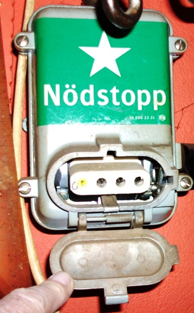

Pappa har ett trefasuttag som han kör sin svarv på. Uttaget är av en äldre modell med endast de tre faserna, alltså ingen nolla framdragen.
Om man tillverkar en kabel/adapter med den gamla typen av kontaktdon i ena änden och ett modernt CEE 400V i den andra, kommer det att funka utan nollan? Eller kommer bilen att kräva kontakt även med nollan?
//OLA

olarsson skrev:
Jag får min S85 levererad i sommar och håller som bäst på att förbereda laddmöjligheter både hemma och på andra strategiska platser, som hemma hos mina föräldrar. :roll:

olarsson
Inlägg: 785
Blev medlem: 13 apr 2014 00:23
Ort: Enskede
Re: Ladda hemma
Inlägg av olarsson »
Tack för svar. Byta kontaktdon är inget problem, haken är att ingen nolla är framdragen...

matbl
Inlägg: 1065
Blev medlem: 05 mar 2014 13:33
Re: Ladda hemma
Inlägg av matbl »
Du måste ha en fullkopplad. Alltså med nolla. Teslan drar fas-nolla. Svarven drar säkert fas-fas.
