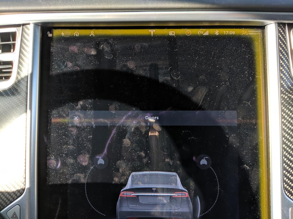

Klintan
Inlägg: 1745
Ort: Lidköping
Re: Gulbrun skugga i stora skärmen?
Inlägg av Klintan »
Apparaten som fixar skuggan enligt teslaownersonline.com. Ser ut som en stark UV-lampa, behövs en del kylning.Bild

Hur fan kan det ta så lång tid att få fram det där???
Det där ser ut som något dom skulle fått fram på nån månad och sedan tillverkat typ 500 stycken och
skicka ut till ALLA service centers :twisted:
Varför blir man inte förvånad...
Inlägg: 19966
Och varför är det en svart fläck i mitten? Vad är det som måste döljas?
Klintan
Inlägg: 1745
Ort: Lidköping
Inlägg av Klintan »
Serienr?
Elbilist sedan 2014
Klintan
Inlägg: 1745
Ort: Lidköping
Inlägg av Klintan »
Ja, några uv-rör, fläktar och ett stativ. Är det lösningen på problemet borde det inte vara svårt att få fram flera till varje SC.
Elbilist sedan 2014
Montjoy
Inlägg: 44
Blev medlem: 23 okt 2018 17:12
Inlägg av Montjoy »
Min skärm har nu en rätt markant gul rand. Syns egentligejn bara vid extern belysning.
Även skärmen bakom ratten börjar få en gul rand.
Inlägg: 6182
Ort: Stureby, Stockholm
Inlägg av Remuz »
Jag hade min bil inne i Segeltorp igår. Syns inte ett spår av den gula randen nu. Dom fixade dessutom vindrutetorkaren och frunknödöppningen som jag hade anmält tidigare. Mycket nöjd med servicen...

olarsson
Inlägg: 785
Blev medlem: 13 apr 2014 00:23
Ort: Enskede
Inlägg av olarsson »
Betyder det att de har den där mackapären för att fixa detta hemma permanent nu?

EnTraktor
Inlägg: 2108
Referralkod: ts.la/mikael25
Inlägg av EnTraktor »
Jag fick min gula rand fixad i Upplands Väsby, sista dagarna i oktober, efter 11 månaders väntan och en vända till ARN. Resultatet blev perfekt.

thedude
Inlägg: 504
Blev medlem: 28 nov 2018 21:03
Inlägg av thedude »
Var där häromdagen för samma fix men efter 2 timmar fick jag beskedet att uv lamporna var paj och dem hade bara den maskinen så jag får åka tillbaka dit när dem fixat det!
Homer
Inlägg: 86
Blev medlem: 27 okt 2020 11:37
Inlägg av Homer »
Bilen inbokad på SC för UV-behandling av stora skärmens gula ram.
Ingen tidsuppskattning gavs vid bokning eller bekräftelse, så ni som gjort detta tidigare ungefär hur lång tid kan man räkna med att det tar?
Inlägg: 10748
Kan ge dig svar inom kort...
Lämnade in min bil idag där gul kant var en av 6-7 grejer. De trodde min bil skulle bli klar redan imorgon men det återstår att se.
Tror gulkanten går att få fixat samma dag. De trodde det fanns en liten chans att få klart min redan idag och då var det som sagt en rad andra saker som skulle fixas.
Homer
Inlägg: 86
Inlägg av Homer »
Legato skrev:
Ok tacksam för info. Fick tid på fredag kl 13 så hoppas det blir klart innan helgen. :-o I övrigt bara en CCS uppgradering som inte borde ta särskilt lång tid.
Inlägg: 19966
Hur bestående är effekten förresten, dom första gjordes ju för ett tag sedan nu...
Jag tycker att det verkar komma tillbaks på min ena som fixades för något år sedan om jag minns rätt.
infelicitas
Inlägg: 224
Blev medlem: 10 jul 2018 18:15
Inlägg av infelicitas »
Det stämmer nog rätt bra med ett år. Min gula rand är tillbaka och den kom tillbaka efter ca 10-12 månader.
