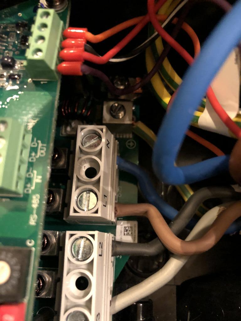

Inlägg av Remuz »
Så här ska dom sitta
Finns info här
https://sv.m.wikipedia.org/wiki/Starkström

Remuz skrev:
Alltså, det svåraste är att få in alla koppartrådar i hålet, det löste man enkelt med lite lödtenn på trådarna.
Man ska inte lägga lödtenn på denna typ av ledare. Lödtenn smälter lätt och är mjukt vilket gör att de lätt blir glapp kontakt med tiden vilket skapar värme vilket skapar eld... Så nej inget tenn och se till att få in alla ledarna i plinten...
Då detta är trefas så tror jag att de egentligen krävs elektriker även om de bara är byte av befintlig utrustning men jag är själv inte elektriker så jag ska inte svära på de men undvik framförallt tenn.
