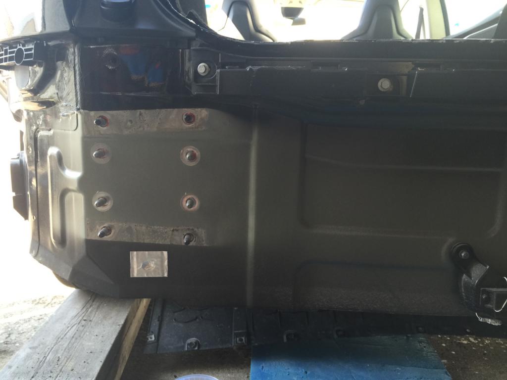

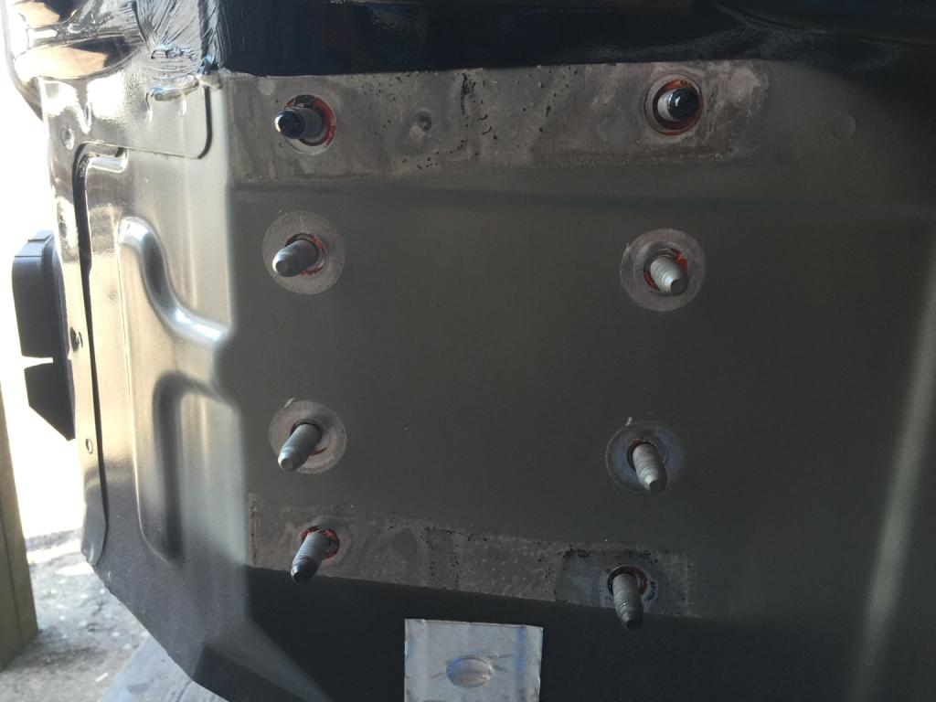

Jag demonterade bakre stötfångaren och det finns inte en tillstymmelse till korrisionsskydd förutom grundfärg och lack. När jag lossade balken bakom stötfångaren var där helt naken aluminium där färgsprutan ont kommit åt.

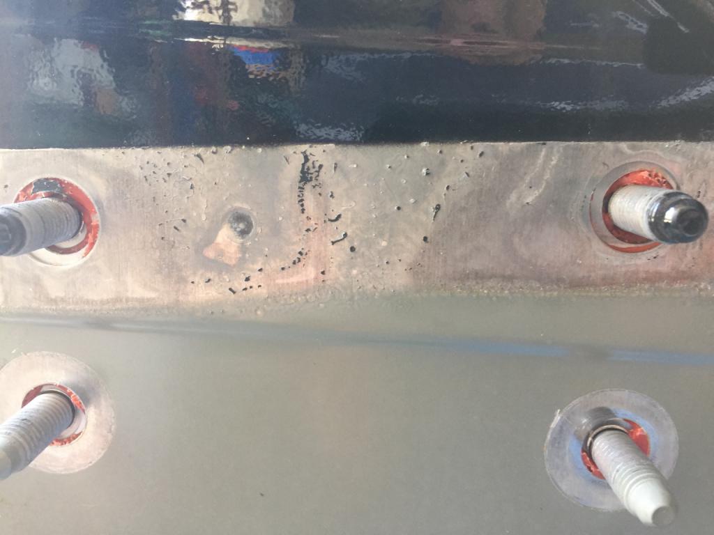

Jag tycker att det ser ganska bra ut, det röda vid bultarna är inte rost, det är ett mellanlägg som isolerar mellan bultarna och aluminiumet, men det ser ut som att den har blivit sönderbruten vid demonteringen. Och dom svarta prickarna i aluminiumet kan inte vara korrosion, aluminium bildar en grå hinna först och som vid värre angrepp blir till ett vitt pulver på det jag sett av aluminiumoxid.
Det ser mer ut som färgprickar.
Bultarna ser ut att vara ordentlig skyddade också med någon metall förmodligen varmgalv alltså ett tjockt lager Zink som med saltvatten fungerar som offeranod ihop med aluminium, Alltså skyddar aluminiumet mot korrosion.
Vid korrosionsberäkningar får man riktigare resultat om man gör testerna med saltvatten som elektrolyt. Som man kan se verkar det som om aluminium skulle agera som offeranod gentemot zink enligt vätetabellen. I praktiken fungerar zink som offeranod gentemot aluminium, vilket man kan se i salttabellen nedan.
I saltvatten 3 % NaCl
Ämne Spänning V
Platina +0,47
Titan +0,37
Silver +0,30
Koppar +0,04
Nickel -0,03
Bly -0,27
Järn -0,40
Aluminium -0,53
Zink -0,76
Hur gamla är dina Land Rover som du har korrosionsproblem i aluminiumdetaljer Jojo?
Mahulpk du bor ju ute på Hönö med havet som det blåser på ordentligt med salt och alla bilar förmodligen har värre rost och korrosionsproblem på bilar än nästan någon annanstans i det här landet.
Jag bor några kilometer inåt land från Hönö och även här slaggar fönstren igen av salt emellenåt när det har blåst.
Är det därför du har plockat isär bilen?

Bilarna är 12, 15, 20 och 25 år respektive och har varit hos mig länge (mellan 10 och 20 år). Alla dessa köpte jag begagnad och de har inte behandlats innan de kom i min ägo, vilket medför att viss korrosion redan hade skett. Låt mig tillägga att jag även har sett korrosion hos relativt nya bilar (LR), så det är inte ovanligt alls. Det stora problemet är galvanisk korrosion, vilket inte lär vara annorlunda hos en Tesla (eftersom naturens lag även gäller här). Därför ska jag satsa på en förebyggande skyddsbehandling, vilken hos mina övriga bilar har åtminstone bromsat förfallet avsevärt. 8-) Jag tänkte visst behålla den fina kärran ett tag till.
Det är ingen uppenbarlig korrosion på mahulkps bil, ...än, ska väl tilläggas. Med det minimala skyddet som lacken och grundfärgen utgör är det bara en tidsfråga tills korrosionsförändringar uppstår. Remember my words...
Ämne Spänning V
Platina +0,47
Titan +0,37
Silver +0,30
Koppar +0,04
Nickel -0,03
Bly -0,27
Järn -0,40
Aluminium -0,53
Zink -0,76
Nej ingen rost eller korrosion ännu, allt såg rent och snyggt ut. Inget är sönderbrutet utan bara försiktigt demonterat för att montera en EcoHitch, se separat tråd. Men det är klart att helt oskyddad aluminium lär väl börja korrodera så småningom.
Model YP 2024

Men enligt TESLA så är all aluminium i bilen belagd med 3 olika skikt för korossionskydd innan lackering, så det som syns på bilderna är väl inte naken aluminium, förutom kanske den blanka ytan där brickorna suttit?
Sedan är det väl så att där det inte finns andra metaller i kontakt med aluminiumet såsom inuti balkar och hålrum så kommer inte aluminiumet att korrodera sönder.
Det bildas en hinna av aluminiumoxid som skyddar korrossionen att tränga på ljupet.
Det finns ju aluminiumbåtar -Buster - har jag för mig att dom heter som klarar sig bra i saltvatten?
