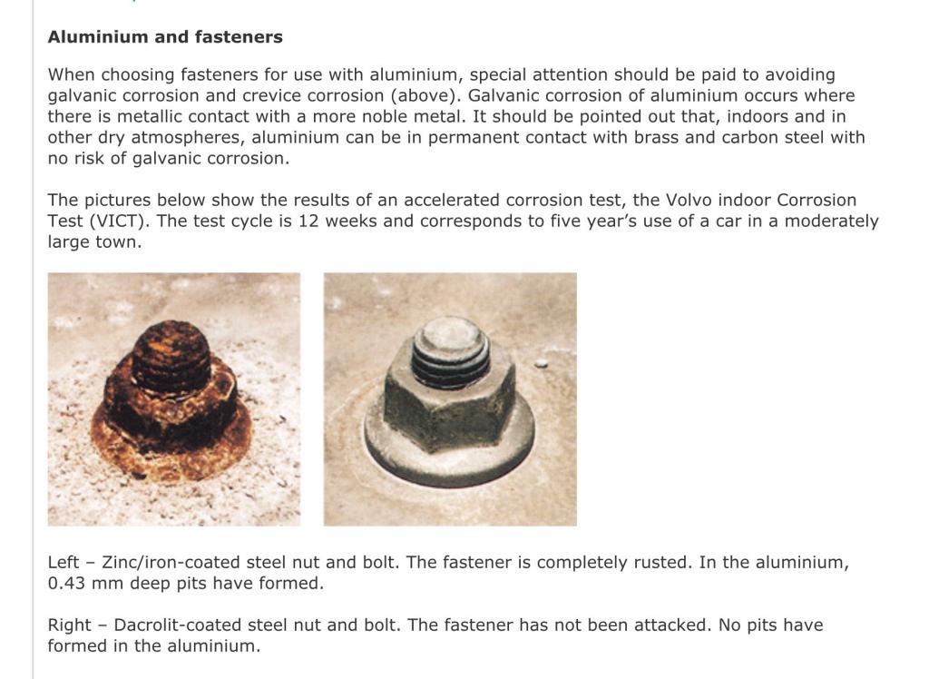

Någon som vet hur TMC-bilarna är tekniskt konstruerade och anpassade för att stå emot korrosion och oxidation?
Bor man i Kalifornien så är detta inget problem men för oss nordbor så är det ett gissel. När jag första gången provkörde en Tesla så frågade jag säljaren om man får / behöver efterbehandla bilen med tanke på vårt klimat och fick det inlärda svaret att aluminium rostar inte....
Men jag har tänkt att leva många år med min beställda Tesla så därför känns det viktigt att veta att bultar med mera är av rätt legering för att passa ihop med en aluminiumkonstruktion i tuff miljö (se bifogad stresstest från Volvo).

Vet av erfarenhet att två olika metaller i fuktig miljö (gärna med lite salt) oxiderar.
