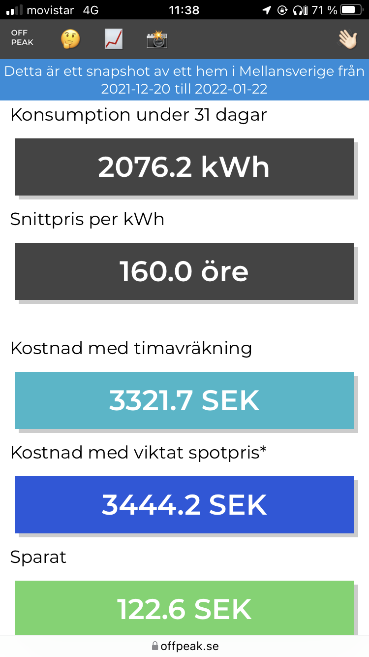

Tänkte passa på att tipsa om hemsidan offpeak.se också! Riktigt kul att se om man faktiskt sparar något genom att använda timdebitering kontra vanligt rörligt elpris.
Såhär ser det ut för mig t.ex

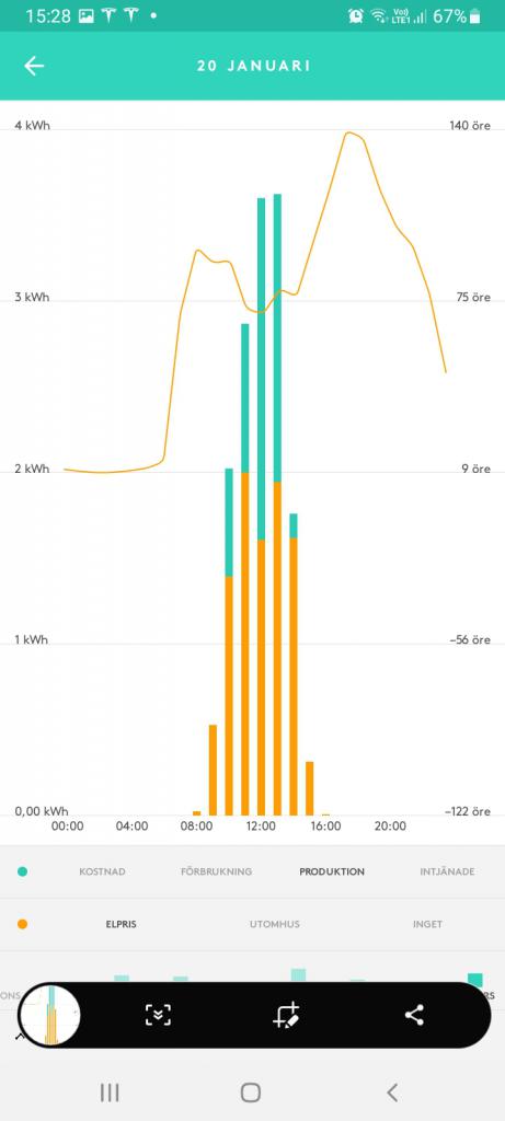

Såhär ser det ut när jag går in kcv kollar produktionen i min puls Power up. Man kan se en hel del data dock kan du inte se live utan bara historiskt från gårdagen och bakåt. Ska jag se live får jag kolla i min SMA power up (SMA= märket på min växelriktare)

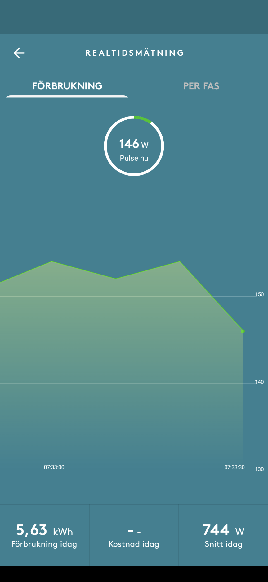

På hemsidan står det att man i Android ska ha tillgång till 10 min historik: https://tibber.com/se/pulse
Stämmer det? Min frus iPhone har en dryg timmes historik (står det ska vara en timmes historik på hemsidan ovan, så det stämmer). Problemet är inte att appen har varit avstängd eller liknande; jag kan varken scrolla i sidled eller zooma ut och har endast 50 sekunders data i Android.
Sen stör jag mig på uträkningen för vilken effekt som används just nu.
Tex just nu visas faserna 1.1A, 0.4A och 0.1A. men total effekt är samtidigt 150W. (Samma värden på iPhone/Android) Hur går det ihop? Det är inte att lasten har ändrats senaste tiden.
Däremot såg jag igår att när L2 sedan steg till 0.4A så ökade förbrukningen till 220w, vilket är en rimlig ökning.
Är detta en slutprodukt?
Matte
Inlägg: 302
Re: Tibber Pulse
Inlägg av Matte »
Effekt va Ampere kanske har att göra med fasförskjutning mellan ström o spänning. Men historiken har jag fortfarande problem med.
