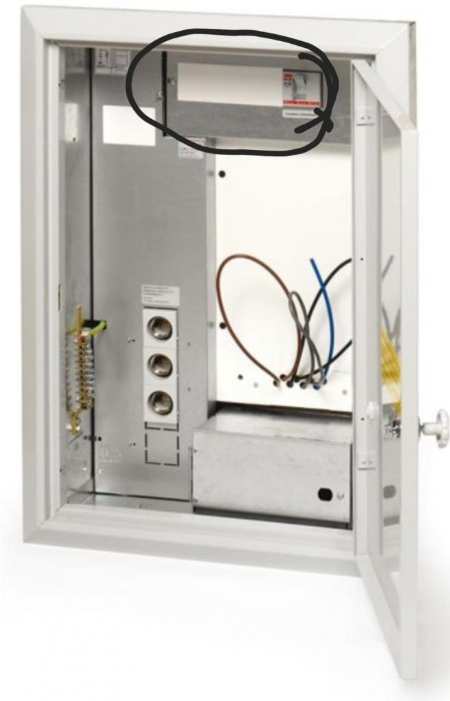

Tog bild på vårt elskåp, och osäker på var jag skall koppla in Watty, eller annan lastbalanserare.
Finns en port? längst ner i rött, men inget HAN-uttag (RJ45) vad jag såg.

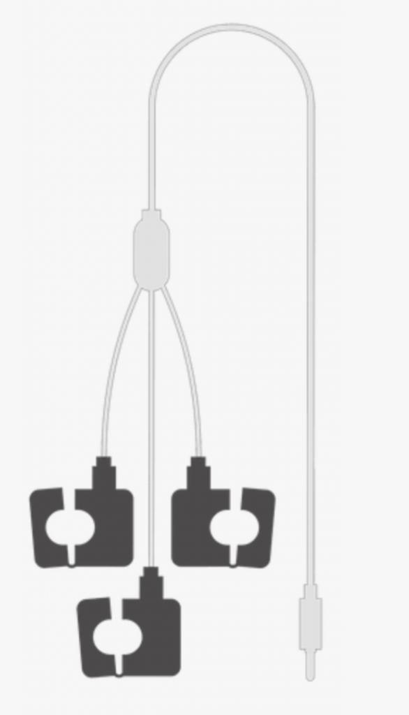

Nu är jag ingen expert men Watty kopplar du "kännare" runt respektive fas. Pulse är väl som det låter att du sätter den över pulsen som visar hur mycket kW som dras.
Lastbalansering måste ske med ytterligare verktyg antar jag.

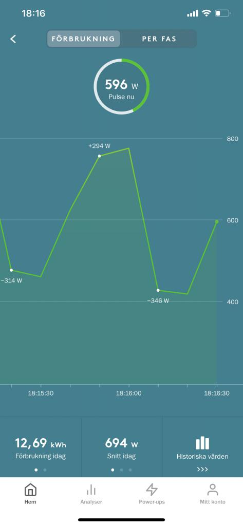

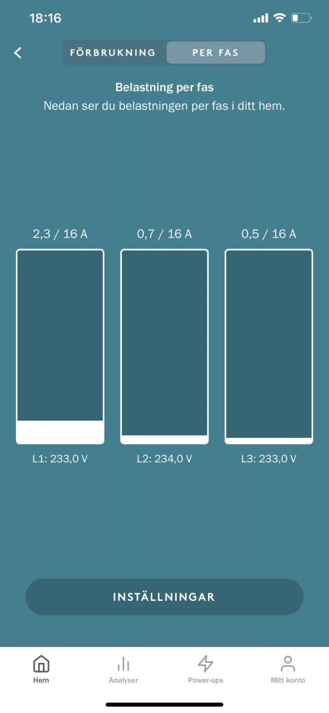

Jag kör en pulse hemma med Tibber, som jag förstår det ska den kunna lastbalansera easee om man har en sån, dock inte testat. Fick varning igår t.ex. när jag drog på ugn och boost på induktionshäll samtidigt att en fas var på gränsen.
Jag använder den inte för laddstolpe idag då jag inte laddar hemma nu, men det är kul när man gillar nya saker :)
Hanporten fick jag beställa på sidan om också, det är som en extra modul. Pulsen var väldigt lätt att konfigurera.
Watty har enkla sensorer som läser av strömen i kablar som går igenom dem. Du behöver alltså in i skåpet och haka fast dem runt faserna in till säkringsskåpet. De är öppna så du behöver inte lossa kablarna vilket gör det lite lättare, men rekommenderar ändå att en elektriker anlitas.

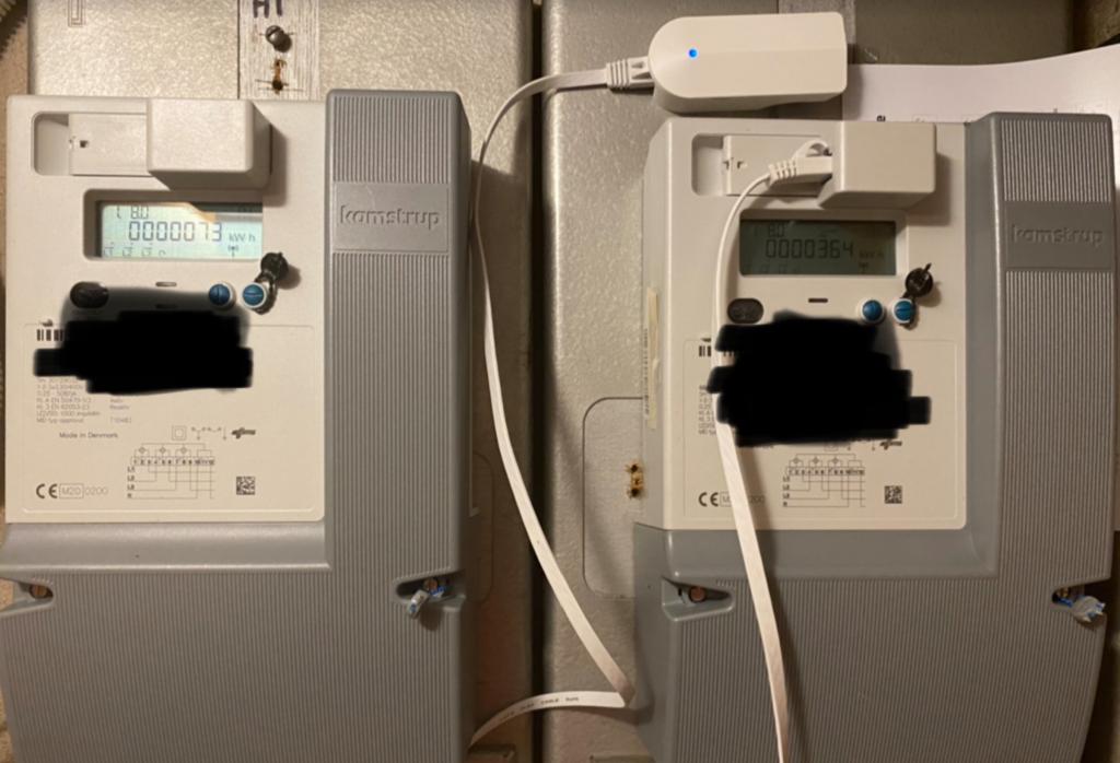

Jag bor inte så jag har Vattenfall som nätägare, så jag ringde helt sonika nätbolaget och fick prata med en person där som var intresserad av detta på samma sätt som mig och körde Tibber själv. Han sa bara att jag hjälper dig att lösa det, så några dagar senare så ringde en kille upp mig för då hade jag trillat upp i kön för mätarbyte och dom monterade modul för HAN-port direkt vid montering.
Jag har däremot bra känningar på Vattenfall, jag kan väl snällt säga utifrån det jag hört att dom inte ligger i fas med utrullning av sina smarta mätare 2.0, så det är väl inte helt omöjligt att man kommer kunna beställa HAN-moduler när dom börjar få projektet i fas igen?
Jag kan dock kolla lite om jag kan få ett svar på hur dom tänker sig att det ska se ut med HAN-port för gemene man.
Har du fått din nya mätare redan?
Såhär ser setupen ut, jag har HAN-port på båda mina mätare men kör bara Pulse på den ena, men det åker nog på en på den andra snart också.

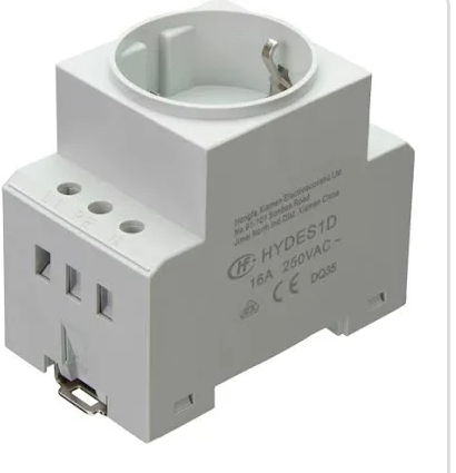

Har nu pratat med Tibber och min mätare ger för lite ström. Så hur får man till ett eluttag i proppskåpet…
Model X - 2019
Markus
Inlägg: 93
Blev medlem: 21 sep 2017 11:17
Re: Tibber Pulse
Inlägg av Markus »
DIN monterat uttag samt en PSA 10A intill huvudbrytaren längst upp i skåpet.
