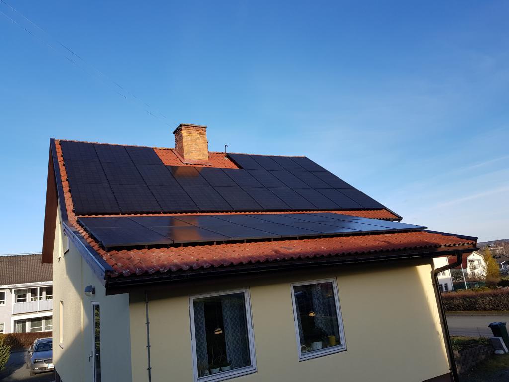

Kul! Mycket intressant.
Har du möjlighet att visa foto på taket (eller huset) så man kan få en uppfattning hur det även ser ut i praktiken?

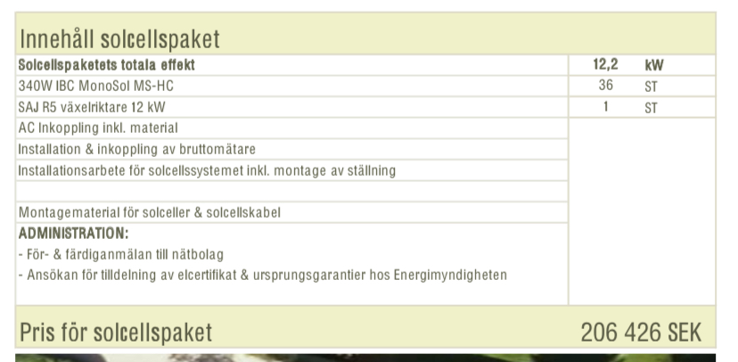

Vad kostade den anläggningen?
Mitt tak skulle egentligen behöva bytas, iallafall någon gång och jag skulle nog vilja göra det först. Tänkte börja med garaget som är ca 65kvadrat i söderläge. För att få koll på tekniken.
185000 efter statlig stöd på ca 45000kr
Det blir ju ganska när min offert på 206’ för 11500kwh

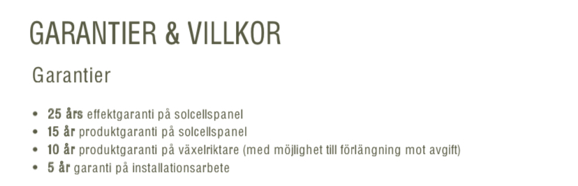

Vilka paneler och växelriktaren? Vad får du för produktgaranti och produktionsgaranti?

Ser bra ut! Märker du någon skillnad i effekten mellan övre och undre delen, som ligger i lite olika vinklar?

Låter extremt dyrt, jag betalade 139 innan bidrag för 11,1kW installerad effekt.
Byggde ut med 3kW till själv sedan för runt 4:- /W.
Idag tycker jag absolut inte att man ska ge mer än 12:- per installerad W innan bidrag om man låter en firma göra jobbet.

Mina garantier:
Produktgaranti LG330W 25 år
Effektgaranti efter 25 år 90,2 %
Växelriktare Solar Edge
Garanti växelriktare 12 år
Optimerare(viktigt) Ja
Garanti optimerare 25 år
Installationsgaranti 10 år
Det är klart att man märker skillnad men jag är ändå nöjd.
Fick strypa anläggningen till 11,4 kW (har 16A som huvudsäkring)
