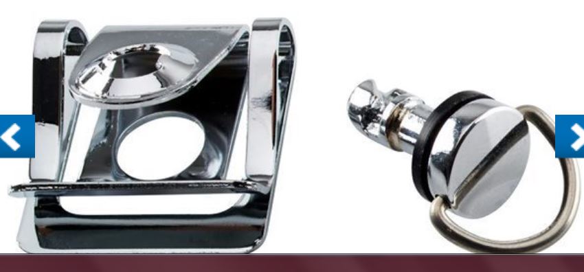

Planerar att ersätta de två original låsanordningarna till "dammskyddet" med två snabblåsskruvar Andra namn på dessa skruvar är dzus.MartinG skrev:Tänkte jag skulle prova men kom inte ens så långt att jag fick loss dammskyddet som sitter under bilen. I manualen ser det ut som att det ska finnas en låsanordning i mitten som man ska vrida men på mitt skydd sitter istället två "pluppar" i hörnorna. Kanske ska man angripa dem med en skruvmejsel men det känner jag mig inte så sugen på. Möjligen påverkades min händighet och entursiasm av att det var minusgrader också. På Nylands video ser jag inget om dammskyddet. Någon som kan förklara?
http://www.biltema.se/sv/Bil---MC/MC/Ti ... 000033560/
De finns i tre storlekar, får väl rapportera om min plan lyckas.
