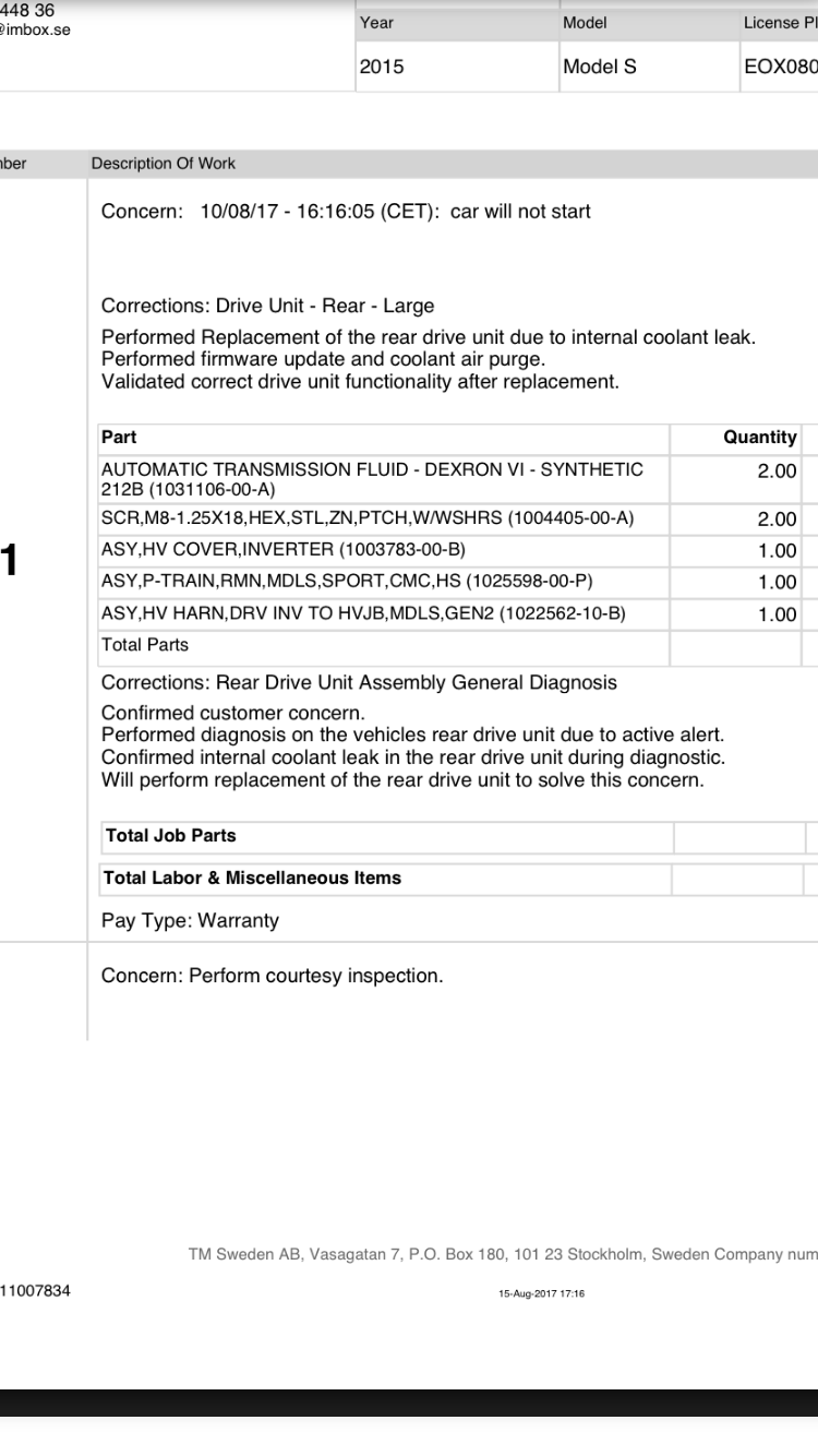

Hej igen,
Nu är bilen klart och fick följande spec. Har inte hämtat bilen men kan ni klura ut vad de bytt?
Har de bytt den bakre motorn?

Bakre DU bytt pga internt kylvätskeläckage...? Hur kan man få dessa problem med 12-volten av ett läckage i DU???

Fast är det ju drivenheten som är problemet så är i alla fall garantin 8 år med obegränsade mil (utom för äldre Model S 60)
