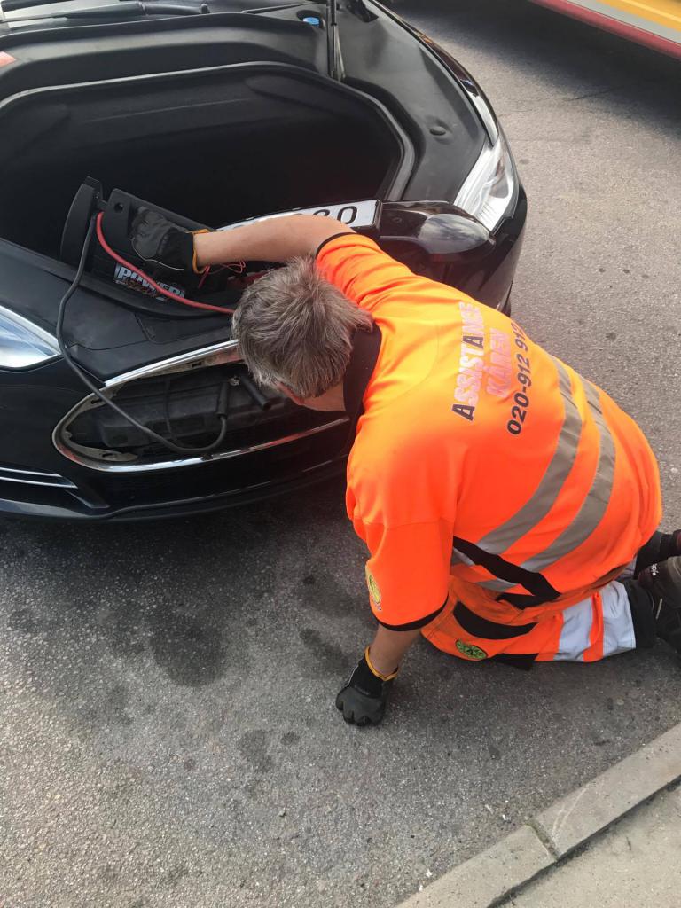

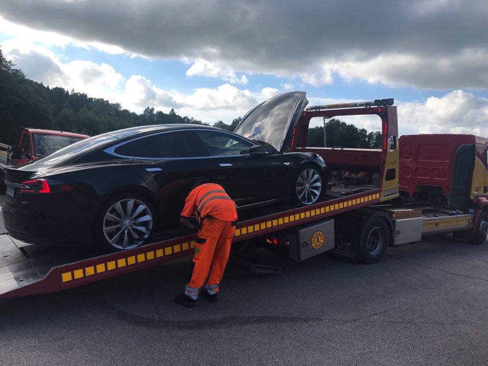

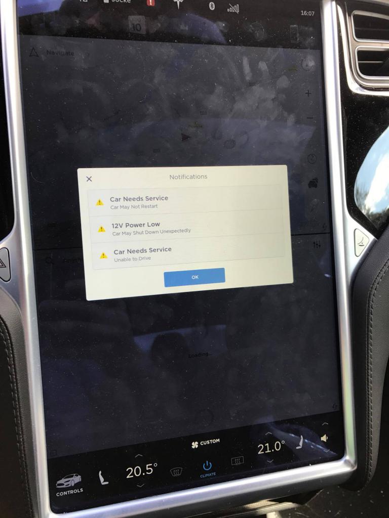

Bilen blev totalt okörbar med en mängd olika felmeddelanden, se bilder. Efter att ha snackat med Teslas road assistance kom efter 20 minuter en bärgningsbil.
Bilen varnade för lågt 12v batteri och efter en stund släcktes samtliga displayer. Vi fick starta igång den med en hjälpstartare efter att tagit bort hela fronten, sen kunde den dras upp på bärgningsbilen.

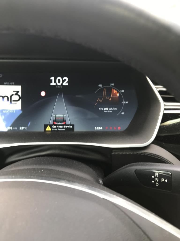

Hmm.. Hoppas bara det är 12v batteriet som behöver bytas. Hittade en till suddig bild jag precis tog när det hände. Lägg märke till de röda växelvalen :shock:

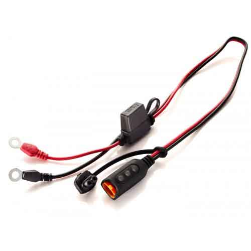

En lösning kan vara att montera in en snabbanslutning för en C-tek batteriladdare (eller vilken man nu vill använda) , den har ju även en indikator för batteriets status.
