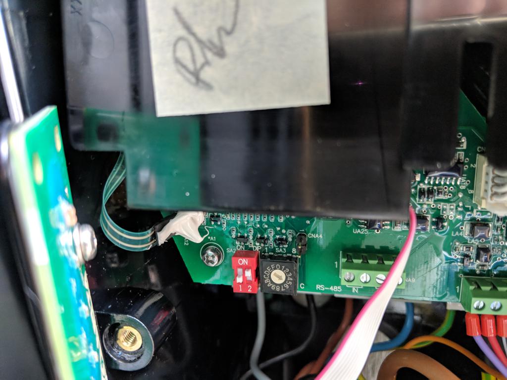

Precis fått min Wall Connector installerad. Säkrade upp till 25A huvudsäkring och har 16A till WC:n. I bilen kan jag ställa upp till 16A, men den vägrar dra mer än 10A dvs 7kW. Elektrikern var säker på att han har ställt boxen i läge 5, dvs 16A.
Några idéer på vad detta annars skulle kunna bero på?
evilirish
Inlägg: 1121
Ort: Skåne
Re: Laddbox från Tesla
Inlägg av evilirish »
Det kan ju vara så att den drar 16A, men bara laddar på 2 faser.
Edit: Du har kollat så det finns en 3:a på status skärmen i bilen?
Edit2: läste för snabbt, du skrev ju 10A. Öppna boxen och titta vilket läge den är ställd på så vet du om den är rätt.
ICEGrinder
Inlägg: 58
Blev medlem: 23 okt 2016 19:16
Inlägg av ICEGrinder »
Känns som att den är rätt inställd. Ska åka och prova ladda på en publik laddplats imorgon och se om jag kommer upp i 11kW där fortfarande eller om det har hänt något med ombordladdaren.
Inlägg: 6181
Ort: Stureby, Stockholm
Inlägg av Remuz »
Testa vrida till 4 och se om den då bara ger 8A
Polestar 2 LRSM
3P vit/vit, ibland
ICEGrinder
Inlägg: 58
Testade på Teslas destinationsladdare i Mall of Scandinavia och drar bara 10A där också. Får boka in en tid hos SC.
Inlägg: 9405
Var du ensam när du testade? Annars kan kanske lastbalansering mellan laddarna påverka.
Om laddaren i bilen är trasig så visar den 10A trefas, fast det är egentligen 16A tvåfas, dvs en fas i laddaren har gått sönder. Har hänt mig två gånger. Fick en ny laddare båda gångerna.

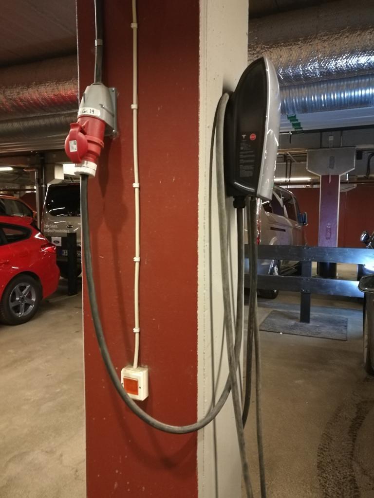

Bjelkemetoden är tydligen populär. Bilden nedan är tagen på Copperhill Mountain Lodge i Åre. Där finns två wallboxar och i båda fallen används denna sofistikerade anslutningsmetod. 32A trefas. :)
Inlägg: 19966
Snyggt! :lol: :)

Känns som att jag måste åka och provladda på IKEA eller dylikt. Vet att jag har fått 3x16A tidigare, men i nya wall connectorn som elektrikern är säker på att han ställde i läge 5 fick jag inatt bara 3x5/6A.
