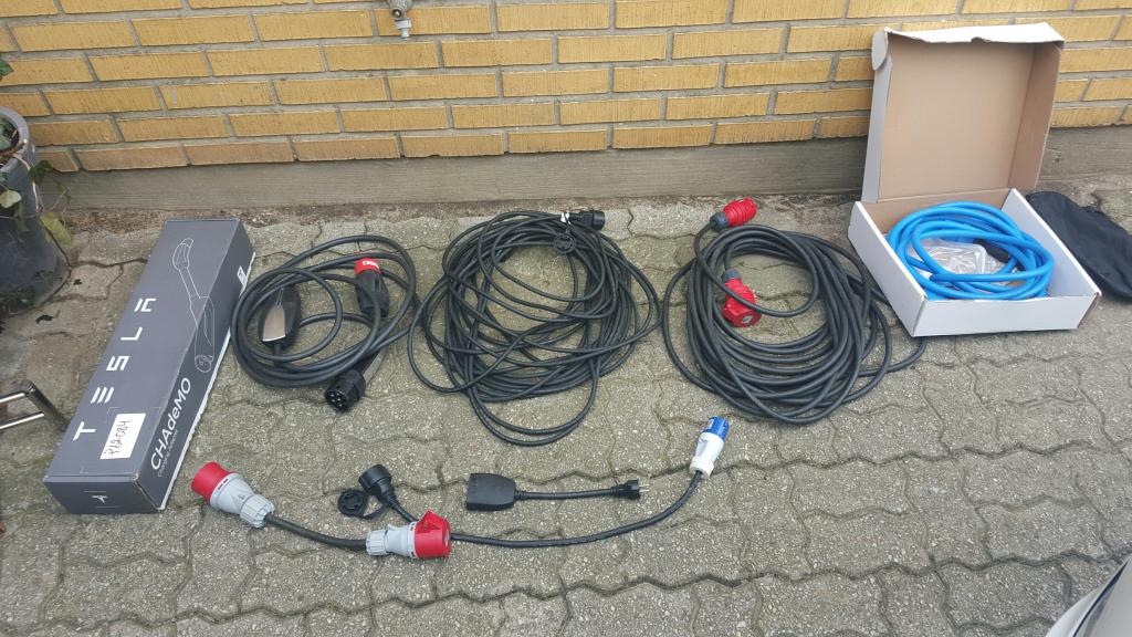

För en novis i elbils världen är detta en djungel, några frågor
Jag har förstått att det finns olika varianter på typ 2 laddare 1 fas 3 fas mm kan man ha en och samma sladd till alla typ 2 eller måste jag köpa olika varianter om man kan ha en sladd är det då teslas som rekommenderas vet någon vad de kostar.
Om man har en uppsättning med
Typ2 sladd
original sladden
en blå adapter
en omvandlare röd 32a till röd 16a säkrad
skarvsladd röd 16a
skarvsladd Shuuko 16a
Bör man då klara det flesta uttag man stöter på vid destinations laddning på div hotell

Har du en typ 2-kabel som klarar trefas 32 A så är aldrig kabeln flaskhalsen i laddningen. Den klarar lägre strömmar och även enfas. Även efter prishöjningen på tillbehör så är Teslas kabel nog den billigaste. Jag vet inte vad den kostar i Sverige nu, men på holländska webbshoppen kostar den 248 EUR. Har du inte installerat dubbelladdare så är det 16 A trefas som gäller, men då denna klarar 32 A trefas så är den rätt i vilket fall.inCup1 skrev:För en novis i elbils världen är detta en djungel, några frågor![]()
Det ser komplett ut. 32 A blå adaptern har jag ännu inte fått nytta av. Ovanligt med chademo på hotell skulle jag säga.inCup1 skrev:Om man har en uppsättning med

Komplett kan väl aldrig en kabelgarderob bli? Ser ingen 3-fas Perilex-kabel när man vill ladda bakom spisen, Semko 17 om man vill leva farligt vid gamla ladugårdar, SEV 1011 Typ 25 när man besöker banken och sedan finns det de i forna Jugoslavien som har sin variant på trefaskontakt för hushållen.bylund skrev:Det ser komplett ut. 32 A blå adaptern har jag ännu inte fått nytta av. Ovanligt med chademo på hotell skulle jag säga.inCup1 skrev:Om man har en uppsättning med

Svenssons skrev:Komplett kan väl aldrig en kabelgarderob bli? Ser ingen 3-fas Perilex-kabel när man vill ladda bakom spisen, Semko 17 om man vill leva farligt vid gamla ladugårdar, SEV 1011 Typ 25 när man besöker banken och sedan finns det de i forna Jugoslavien som har sin variant på trefaskontakt för hushållen.bylund skrev:Det ser komplett ut. 32 A blå adaptern har jag ännu inte fått nytta av. Ovanligt med chademo på hotell skulle jag säga.inCup1 skrev:Om man har en uppsättning med

Klart att kabelgarderoben som sådan inte blir helt komplett, men för det uppgivna syftet, att destinationsladda på hotell påstår jag nog att man inte behöver mer.

Har haft lite "vapenvård" i helgen och många sladdar blir det men något skall man ju ha frunken.

Ni som har förlängningskablar, har ni haft användning för dem? Vilken "kvalitet" ska man ha? Lagom längd, 5m, 10m?

2,5mm^2 kan vara bra om man vill ladda 16A kontinuerligt. En trefas 10m räcker tycker jag och sen en adapter för att ladda enfas så behöver man bara en skarvsladdMachris skrev:Ni som har förlängningskablar, har ni haft användning för dem? Vilken "kvalitet" ska man ha? Lagom längd, 5m, 10m?
- Inlägg: 9405
Re: ChaDeMo vs Typ 2
Jag har en 10 m 3-fas-kabel från Clas Ohlson. Bra att ha när trefasuttaget sitter lite avig till. Använt flera gånger.Machris skrev:Ni som har förlängningskablar, har ni haft användning för dem? Vilken "kvalitet" ska man ha? Lagom längd, 5m, 10m?
Även en 16 A blå enfas till schuko som jag inte använt än, men kan komma till användning på campingplats eller marina tänker jag mig.

Är det inte bättre med Blå 16A till Röd 3-fas så man kan ladda 16A. För med schuko blir det väl bara 13A?bylund skrev:Jag har en 10 m 3-fas-kabel från Clas Ohlson. Bra att ha när trefasuttaget sitter lite avig till. Använt flera gånger.Machris skrev:Ni som har förlängningskablar, har ni haft användning för dem? Vilken "kvalitet" ska man ha? Lagom längd, 5m, 10m?

Jo det bör det vara, Se till att koppla Fasen till L1 i Röda 3-fas - kontakten. Annars startar inte UMC. (Nolla och Jord också till rätt stift förstås.)Lunna skrev:Är det inte bättre med Blå 16A till Röd 3-fas så man kan ladda 16A. För med schuko blir det väl bara 13A?
