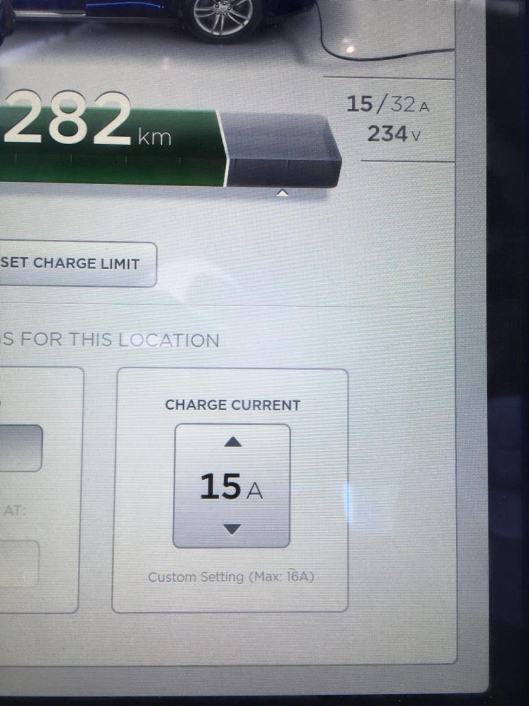

Har nu provat ladda 32 A enfas på IKEA. Det går inte ... Bilen uppfattar att uttaget är 32A men anger max ström till 16A.
Nån som laddat 32 A enfas med enkelladdare ?

Min fru laddade 32 A enfas på Ullared har jag bestämt för mig.Gustafsson skrev:Har nu provat ladda 32 A enfas på IKEA. Det går inte ... Bilen uppfattar att uttaget är 32A men anger max ström till 16A.

På kombistolpar kan man oftast ladda 1st AC samt 1st DC samtidigt, dock inte 2 DC samtidigt.HelectriC skrev:Det betyder att eftersom du inte blockerade chademon, så var det inte en kombistolpe (där kan bara en bil ladda samtidigt). Problemställningen var när man har en kombistolpe, vem väljer då typ2 eftersom man som du skriver då blockerar den i 4timmar för de som eventuellt behöver en snabbladdning för att komma vidare. Står det en separat typ2 vid sidan om, så är det ju inget problem.bullen skrev:Jag har testat ett typ 2 enfas 32A32A utanför ikea men får bara ut 16A. Och kan inte heller välja mer än 16A på skärmen
