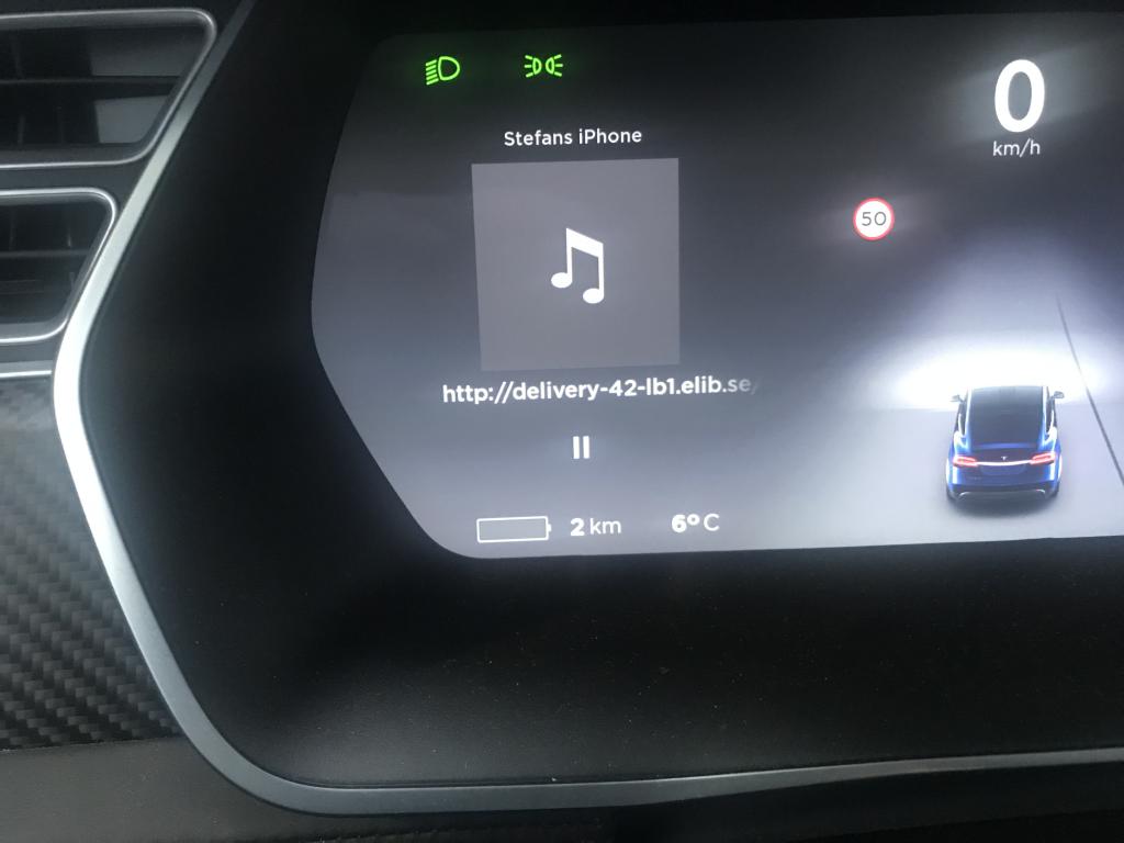

Var i kontakt med Tesla per telefon båda gångerna och de var uppkopplade mot SuC/bilen och följde försöken att ladda, så det är ingen diskussion med dem om vad som hänt. Första gången bärgades ju dessutom bilen från Uddevalla till service center i Mölndal.
Förra gången fick jag ju till svar att det var EXTREMT ovanligt att detta fenomen inträffade, så att det nu händer mig igen måste ju tyda på att det är något fel på just min bil. Förklaringar var ju då också att jag körde på range mode och relativt långsamt (max 90) vid ganska låt utetemperatur (ca -2). Denna gång som sagt ingen range mode, körde nog i ca 110 och tempen var ca +4. Förra gången var också en delförklaring att jag bytte laddplats för snabbt, dvs innan batteriet var varmt nog och spänningarna reglerade. Vet inte exakt men uppskattar denna gång att bilen var inkopplad ca 30 minuter på SuC utan att komma igång med laddning.
Han jag var i kontakt med på Tesla nu senast hade också en teori om att det var pga att det var en 60-modell fenomenet inträffade.
Ska ringa Tesla nu och ta upp problemet. En enkel lösning för dem och bra för mig vore ju att de helt enkelt tar bort mjukvarulåsningen av batteriet.
Återkommer i ärendet...

Pratat med Tesla Mölndal. De verkar nu tycka att det är helt normalt och ett vanligt fenomen oavsett modell. Det verkar ju inte direkt vara så bland er här på forumet iaf... Enligt deras logg låg mitt batteri på 1,8% när jag kopplade in mig på SuC Tanum. De har startat ett ärende och ska återkomma, men det lät på dem som att detta är något man får räkna med...

Jag fick vänta 10-20 min på första kilometern igår när jag kom in med 2% SoC till Tanum. Kom in med 8km kvar. Första km tog en evighet med effekt som studsade mot noll hela tiden. Sen efter 20min ungefär kom den igång skapligt och trevade upp till normala 98kW efter ett tag.
Så det är inte bara SW-låst 60:a. Min är nämligen en 75:a (som startade sin karriär som 60:a)

Att det vid detta problemet ska gå bra att ladda med AC verkar de vara helt på det klara med hos Tesla, varför vet jag inte...

Mitt batteri låg på 2% och utetempen var 0 grader och batteriet var nog varmt då jag kört i 130-140 km/h från SuC i Ödeshög.
Numera försöker jag hålla mig till minst 5-10% vid ankomst för säkerhets skull men jag vet inte exakt vart gränsen går.
Detta var första och ända gången som det inträffat för mig men det var nog första gången jag anlänt med så låg SoC och kall utetemp.
I sommras anlände jag med 0% SoC men då hoppade laddningen igång direkt.

Menade inte enbart 60:or, menade egentligen bilar med obalanserade batterier. Slarvigt formulerat.Kan ju drabba alla, men på 60:orna är det ju omöjligt att balansera själv...MSO skrev:Jag fick vänta 10-20 min på första kilometern igår när jag kom in med 2% SoC till Tanum. Kom in med 8km kvar. Första km tog en evighet med effekt som studsade mot noll hela tiden. Sen efter 20min ungefär kom den igång skapligt och trevade upp till normala 98kW efter ett tag.
Men min teori är alltså egentligen att det händer när man tror man har betydligt mer laddning än man faktiskt har pga att mätaren visar fel pga ej balanserat batteri.
Har man ett större batteri men aldrig laddar det fullt så riskerar man såklart samma problem.
Har någon drabbats som relativt regelbundet laddar till 100%?

Jag laddade till 100% innan jag åkte ut på resan, och till 98% före den etappen där det blev problem. Kan inte säga att jag laddar till 100% regelbundet dock. Var nog några månader sen innan den här gången.Legato skrev:Har någon drabbats som relativt regelbundet laddar till 100%?
ca 5% SOC -> inget problem på samma tripp.
ca 2,1% SOC -> problem.

Fick idag svar från Tesla Mölndal om min undran, se nedan. De kan inte se något fel på min bil när de granskar loggar och felsignaler. Försökte ställa lite frågor om det kan skilja mellan nya/gamla batterikemin mm, men det visste de inget om. "Det ligger nog på en annan nivå än det vi kan kolla här..." Hm... Tycker man kunde få ett något mer uttömmande svar då detta måste vara något som är välkänt hos Teslas ingenjörer. Genom svaren både här och på andra forum tycker jag mig kunna fastslå att det inte är så ovanligt som jag tidigare trodde. Det verkar inte bara drabba bara 60-modeller, utan snarare verkar det vara individuella skillnader mellan olika bilar/batterier.
If vehicle drive near zero percentage leave the vehicle on supercharger connector for
up to 15 mins, turning off as many auxiliary loads as possible to allow Charging current
to intermittently reach a few amps for a brief moment. Allow this time for the small
amounts of current to slightly raise the battery voltage if charging still does not begun
after 15 min vehicle needs to find AC charging station wall Outlet to raise the battery to
about 25% SOC, then finish charging at the supercharger.
when vehicle is equipped with 60 kwh battery vehicle is more sensitive to drive near
zero percentage due to when a 60 kwh battery come close to zero percentage it ́s
more empty then a for example a 90 kwh battery and there for not allow
supercharging.
supercharging.
