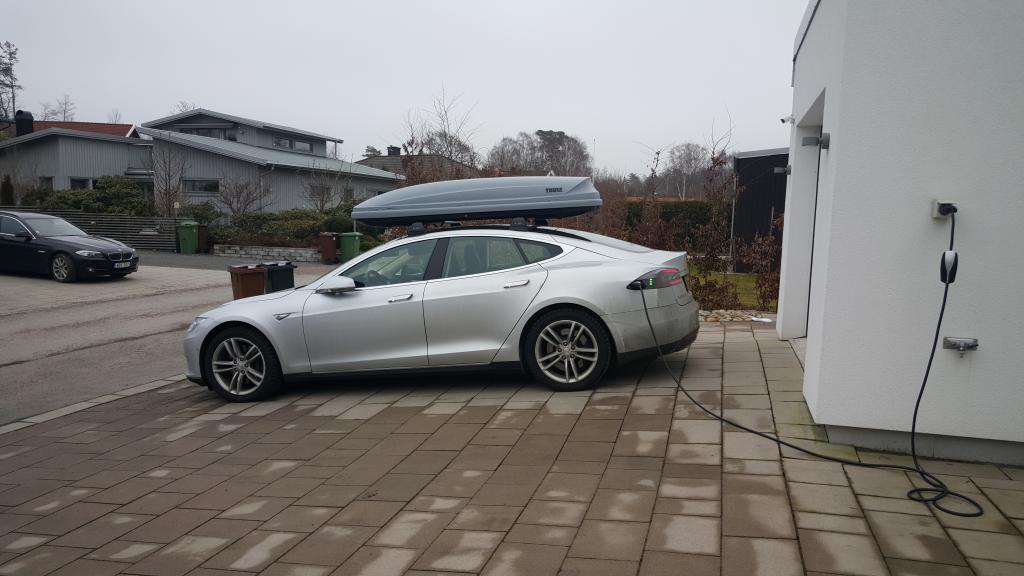

Det finns ju takboxar och takboxar... Den första (översta bilden Thule Pacific 700) jag köpte till förra bilen var helt utan tanke på aerodynamik. Den var dock rymlig och billig

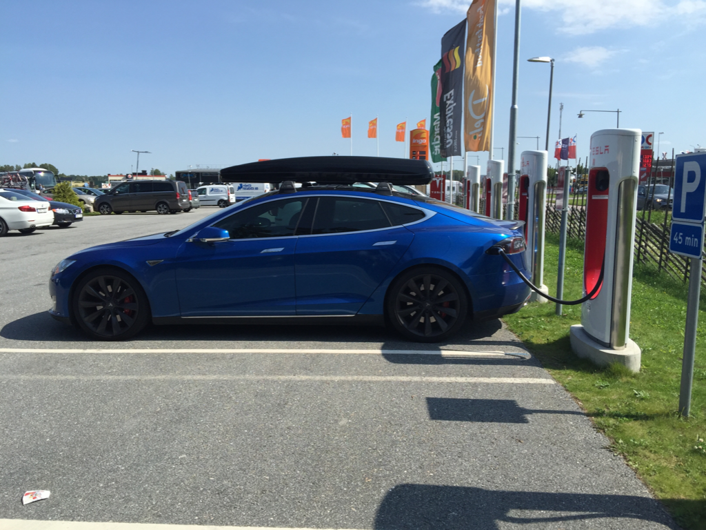

. Bild nummer 2 (Packline FX-SUV) är det Hybris som laddat upp här på forumet för några år sedan. Jag har precis tröttnat på min gamla Thule och har nu höga förväntningar på mindre luftmotstånd och därmed lägre förbrukning och vindbrus med min nyinförskaffade Packline FX-SUV.
